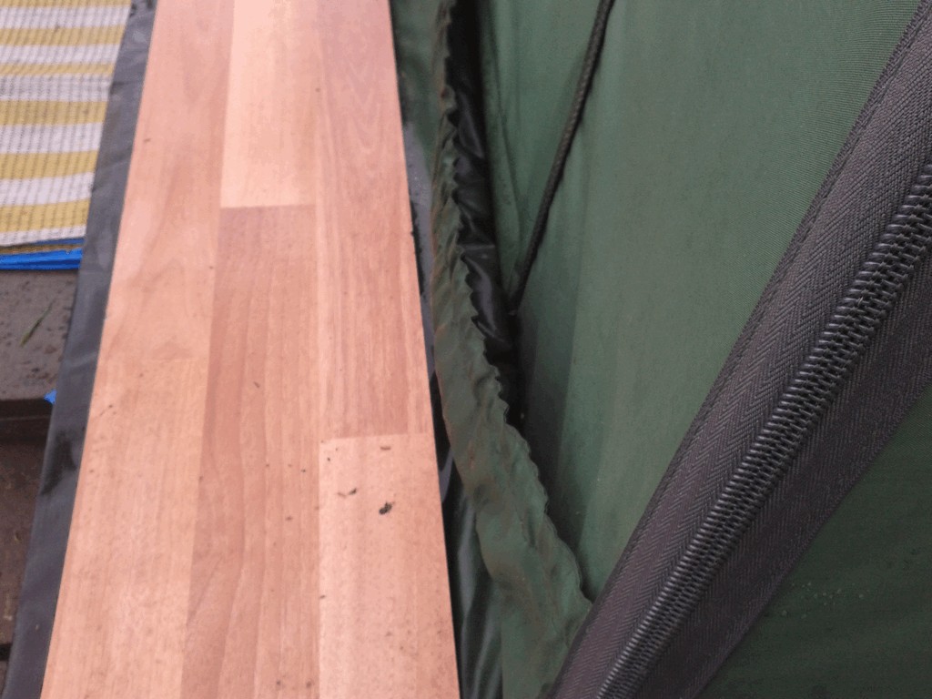

1. Вода в оборке двери.
В дверной оборочке водичка собирается
Пузырём зловещим снизу надувается.
Наша дверочка неплотно прикрывается,
Моя Согра с отоплением не справляется...
Надо в оборочке, внизу, прожечь махоньку дыру.
Или даже три-четыре, покруглее и пошире.
На производстве: Шовчик можно там не дошивать,
Чтобы изнутри могла водичка выбегать.
