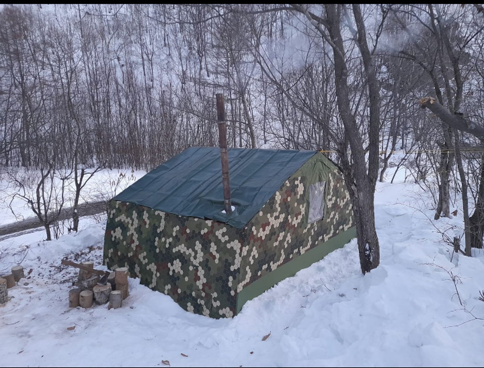

Уважаемые пользователи и модераторы форума. Просматривая информацию о всесезонных палатках нашел информацию о ее зимнем применении, но только в условиях так сказать мягкого климата. Наши зимние температуры при которых мы выезжаем в отдаленные и трудно доступные уголки нашей невероятно огромной Родины, значительно отличаются от тех которые были обозначены и зачастую достигают -50 и более суровые значения. Имеются Вопросы..
1. Кто ни будь испытывал эту палатку при таких значениях на градуснике?
2. Как зарекомендовала печь?
3. Выдерживает ли материал? не ломается ли ткань при сборке и разборке?
4. Трубки выглядят несколько хлипковатыми, выдержат? Металл на таком морозе становится хрупким.
5. Вязочки которыми ткань привязывается к каркасу не отрываются вместе с мясом (тканью к которой пришиты)при ветровой нагрузке.
Вообще вопросов конечно масса. Перед приобретением такого оборудования хотелось бы узнать, с какими подводными камнями придется столкнуться при эксплуатации когда на пару-тройку сотен км. вокруг ни то что связи души живой не встретишь.

Хотел дать Вам ссылку на посты Виктора (Ayno) о длительном зимнем использовании Р-34 в зимних условиях ХМАО, да Денис (Диастел) меня уже опередил. Тогда вот: http://www.mobibaforum.ru/post19854.html#p19854 Это не Р-34, но также палатка "старшей" серии, со сходным конструктивом и из тех же материалов.
По роду деятельности (я аутфитер) продукцию "Мобиба" использую много и часто, в любой сезон, причем использую в основном в качестве жилых модулей. Использую именно в том формате, про который Вы и спрашиваете (пара-тройка сотен километров без связи и живой души), использую в Сибири, чей климат "мягким" назвать даже с большой натяжкой не получится, а потому Ваши опасения и вопросы мне понятны и близки.
По порядку:
1. Использование при низких температурах - см пост по ссылке, данной Денисом.
2. Печь справляется, но нужно быть готовым к тому, что пару-тройку раз за ночь (в зависимости от ветра и температуры) нужно будет подкинуть. Если спальники нормальные, то можно и не подкидывать (до состояния улицы палатка за ночь ну никак не вымерзнет), но утром вылезать из спальника будет некомфортно. И, да, спать ТОЛЬКО НА КРОВАТЯХ, вне зависимости от наличия/отсутствия теплого пола! Чем кровати выше - тем подкидывать реже (физика).
3. Хладоломкость материала вполне на высоте. За две зимы использования моей МБ-22 (а там всякое бывало, и по температуре, и по ветру, и по уровню выпадающего снега) материал даже не намекнул на что-то подобное. Р-34 разработана в Сибири, а рабочее название у нее - "палатка для снегоходчиков", так что "все учтено могучим ураганом". Это же касается всех палаток "старшей" серии - материал-то на них на все идет один! Ну и продуманность конструкции фирменная, от "Мобибы", как, кстати, и качество изготовления.
4. Трубки выдержат, не переживайте. Для понимания можно поискать в недавних темах рассказы о "полетах "Мобибы" во сне и наяву" На Р-34 по материалам такой же каркас, как на МБ-22, а вот как раз она у меня в прошлом году летала в ураган. Недадеко, метров полтораста, и невысоко (перелетела через одноэтажный дом), но при этом ни один элемент каркаса не то, что не погнулся, а даже сам каркас не разобрался! На Р-34 каркас конструктивно жестче.
5. Веревочки, на которые к каркасу крепится купол не вырываются, ни с мясом, ни без оного. Из собственного опыта: за 2 года безжалостной и беспощадной (не шучу!) эксплуатации той же самой МБ-22, месяц назад оторвалась всего одна тесемка. Точнее, не оторвалась, а перетерло нитки на шве, которым она была к куполу пришита. Ремонт занял около минуты.
В общем, насчет массы вопросов понятно. Задавайте, не стесняйтесь! Будем отвечать всем "коллективным разумом", на то и форум. А если Вы напишете, как именно планируете эксплуатировать палатку (состав группы, сезонность использования, средства доставки и пр.), то и советов из опыта надаем. Может быть Р-34 - совсем не то, что Вам нужно? Может, Вам Р-44 больше подходит, или КАПСула, или МБ-ХХ2? Или вообще ТР-240?

Приезжай в курорт ШМАКОВКА глянешь живьем на изделия ........ У меня одна из бюджетных палаток....... однако и зимой прорубью балуюсь

Большой Палыч всё написал верно, хотел добавить от себя, разбирал и собирал ряд палаток Мобибы при температурах - 36С, ни каких проблем не обнаружил. Так же принимал банные процедуры при - 36С , доволен как удав! :D
