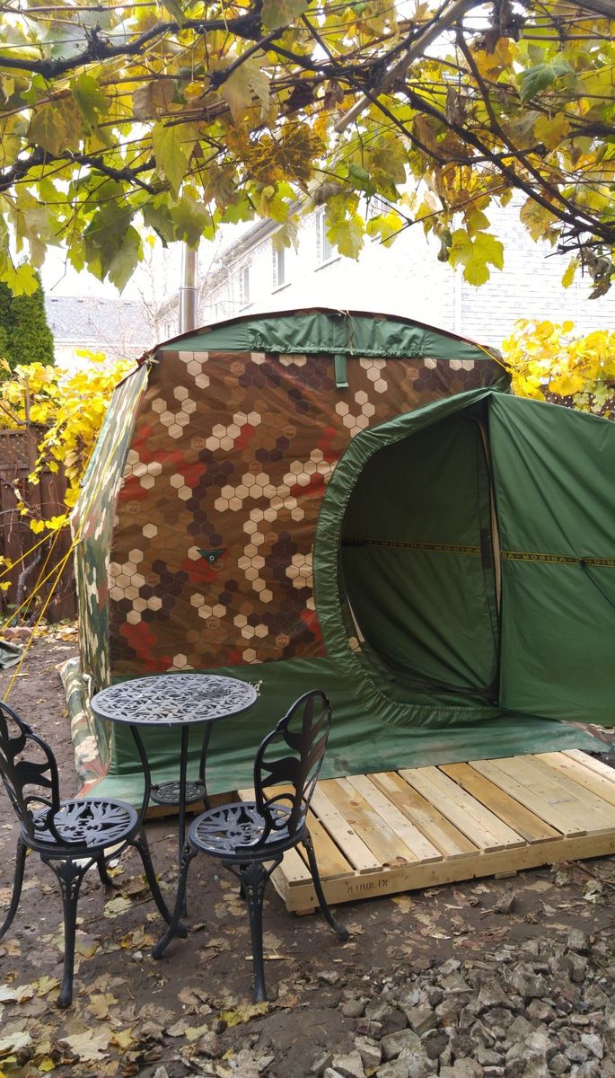

Всем привет,
Закончил сегодня помост для бани, на зиму. Обсуждали в соседней ветке с Алексеем (doxtor02), у которого баня стоит на поддонах, накрытых фанерой. У меня фанеры в легком доступе не оказалось, разобрал несколько поддонов и состыковал доски вплотную. Получилось неплохо. Наверх лег пол из пенки, как уже имеющийся в наличии.
Накосячил я в другом :)
После подгонки досок осталось много обрезков. Ими-то я и решил топить сегодня баню, вперемешку с сухими ясеневыми дровами.

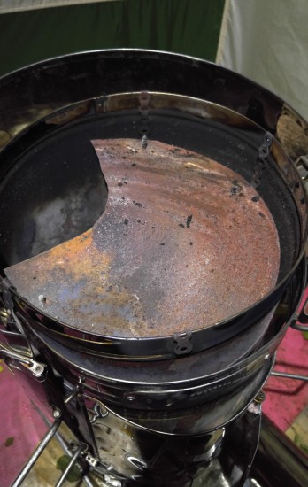

Надоело, проветрил все полностью, заложил еще дров, налил воды. Зашел через 20 минут, - дымно, как если б по-черному топил. Дал свет, рассмотрел, - дым идет из всех щелей печки... Но и из трубы тянет тоже. Пришлось внепланово свернуть мероприятие.
Потом, когда все прогорело, заглянул в топку, посмотреть как там моя пластина дымооборота, может она забилась... Нет, все нормально.
Пришел к выводу, что это все сырые дрова. Не было бы пластины, - все бы ровно в трубу летело, а тут обратно пошло. Топку открывал, когда подкидывал, тоже видел, как дым в палатку шел. Удивился, такого не было ни раз, в том числя с пластиной.
Проверю гипотезу на сухих дровах. Дымоход чистый, я проверял, когда ставил.

У меня смутное подозрение на дымооборот. Там выход для дыма оставлен не такой большой, я бы сказал с 3/4 ладони. Находится эта щель напротив топки. Получается, что тот дым, который ближе к дверце, может и вправду пытаться выйти через неплотную дверь, особенно когда топка полная.
Сниму пока дымооборот, для второй части эксперимента с сырыми дровами.

Алексей, приветствую! Какой "дымооборот"? Это та пластина, которую Вы самостоятельно вырезали и вставили в топку КЦ-3?
Вы создали дополнительное сопротивление дымовым газам. Сырые дрова не прогревают дымоход достаточно, чтобы преодолеть помехи низкого атмосферного давления. Стечение нескольких обстоятельств сложились в одно событие. Печь превратилась в "движок", вал которого стартер вращает, но чахло. По причине низкого заряда АКБ движок не схватывается, нормальный рабочий процесс не начинается.
Можно попробовать помочь стартовать системе принудительно при помощи газовой горелки. Цель - разогреть дымовой тракт, чтобы увеличить дельту давлений на срезе дымохода и внизу на входе в печь. Можно утеплить дымоход. Обернуть его утеплителем, это тоже однозначно поможет. Можно применить готовый сэндвич-дымоход.
Растапливайте, разгоняйте печь при открытой двери в парилку. Чтобы уменьшить сопротивление воздуха на входе в печь.
Ну и самый крайний вариант - "Шайтан-машина". )))

АлексейАлександрович писал(а): Алексей, приветствую! Какой "дымооборот"? Это та пластина, которую Вы самостоятельно вырезали и вставили в топку КЦ-3?
Ага, она :)Китайская нержавейка, вырезал из подноса. Страшненькая, но пока не прогорела. Вырез расположен напротив трубы.
Все понял, спасибо за подробное объяснение! Особенно идея разгонять при открытой двери понравилась простотой и притоком кислорода для печки. Я при закрытой растапливал.
