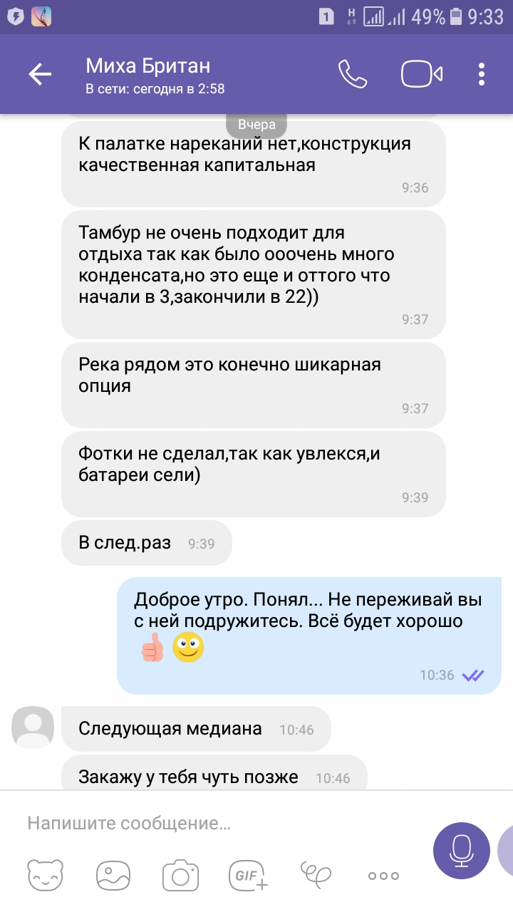

Бывают разные люди... один купил баню и его не слышно и не видно, что там и как... всё ли хорошо, доволен? молчит))) в этом же заказе было много вопросов.. Это же хорошо!!!))
Всё началось с того что мне позвонил Михаил и попросил показать ему Мобибу, а ещё лучше попарится в ней , ощутить какая она на самом деле. Правда ли что на самом деле в ней чувствуется банная атмосфера. Год уже наблюдал, читал но без тестирование до конца не был уверен.
Мы договорились о ближайшем тест-драйве.. Михаил желал изначально протестировать Паробомбу, хотел жар иметь как для сталеваров. Но пока что я не располагаю такой возможностью и предложил классический вариант МБ-104 + Медиана с Парафоном...
Банька получилась хорошая, понравилась, лучше один раз попробовать Мобибу чем думать и никак не определятся целый год. Михаил оформил заказ. 104 + Парабомба
Получил заказ.
Вот его ощущение после первого парения:
Привет Максим.все хорошо.температура сталеварная,но пар конечно не тот.может дело в отсутствии камней,и если добавить камни ощущения будут другими ,пар очень перегрет,а влажности катастрофически не хватает..2-очень неравномерное распределение температуры.под потолком до 125градусов, на на уровне полока 70,но если постоянно орудовать веником,то это сглаживается. Конструкция такая что моментально остывает,нужно научиться манипулировать температурой.Констрккция высокая,Может это причина такой неравномерности.в следующий раз попробовать может прикопать ее на уровень подставки .(Как думаешь?)Конструкция подходит под определение туристической бани(очень быстрый выход в рабочий режим ,но в силу веса и объема без автомобиля ее не переместить из точки а в т.б никак.(довольно тяжелая и громоздкая).Резюме:идея хорошая,но нужно было последовать твоим рекомендациям и взять медиану с парафоном3,это гораздо больше подходит как банька для семейных выездов. Гораздо мягче,приятнее,довольно жаркая,по ощущениям намного выигрывает, не смотря на то что я большой любитель температуры,держит тепло,не нужно каждые пол часа заглядывать в парагенератор и подбрасывать дрова.Идея парабомбы мне понятна,но я думаю она больше подходит как тур.баня где очень важен быстрый выход в рабочий и режим и паренье происходит галопом. Для философско неторопливого банного время провождения,где никто никуда не торопится, больше медиана с парафоном.прпробую еще поиграть с камнями
Вот такой был его ответ...
Мои знания по печи Паробомба улучшаются.. Но пока что ещё требуется помощь Мобибовской братвы.

Приветствую, Максим! Передайте Михаилу вот такое сообщение. Хотя, ему бы зарегистрировать, да самому на форуме вопросы задавать и получать ответы. ))
Итак:
______
Мобильная баня Мобиба, как любое техническое устройство требует некоторых знаний и навыков. Для того этот форум и создан. Для оперативных консультаций. А мне, чтобы знать, что люди хотят.
Так вот. У мобильных бань нужно утеплять, укрывать чем-то почву, на которую ставится палатка. Наши мобибийцы используют "Изолон". Это строительный утеплитель из вспененного полиэтилена. Из такого материала производят туристические коврики. В магазинах строительных материалов он продается погонными метрами из рулонов. И по цене недорогой.
Утепление пола очень сильно влияет на атмосферу парилки Мобибы даже летом. А осенью и зимой это просто обязательное условие. Когда утепляешь почву, то градиент температур по высоте получается не такой резкий. Кроме того, рекомендуется иметь ПС-350, на котором мы стоим ногами, когда паримся. И когда сидим попой на ПС-700, то ноги держим не на земле, а на ПС-350.
Градиент температур есть и в любой стационарной бане. Внизу всегда прохладнее, наверху горячее. Это физика. Но в стационаре пол поднят выше уровня земли, поэтому там потеплее.
По поводу печи "Паробомба". Среди наших мобибийцев много таких, которые никакую другую печь не хотят, кроме Паробомбы. Но ей тоже надо приловчиться рулить. Невозможно сказать, что Паробомба она вот "такая". Потому, что на может быть разной. Как ей управлять станешь.
Можно открывать/закрывать ящик зольника, регулируя приток кислорода в топку. Так влияем на интенсивность горения. Можно закладывать полную топку или половину. Этим можем влиять на тепловую производительность. В зависимости от производительности топки по-разному будет работать и парогенератор. Легонько парить или шпарить на полную с температурой пара +620 градусов. Регулируя горение в топке можно получать на выходе пар +350-400 градусов.
Я думаю, что Михаил топил свою печь по-максимуму. Когда топка раскаляется до свечения. Тогда конвектор захватывает атмосферу парилки и дополнительно ее подсушивает.
В таких случаях рекомендуется открыть двери и сбросить избыток тепла, запустить в парилку холодный воздух снаружи, чтобы он охладил пар и это привело к конденсации воды и увлаженению воздуха.
Есть и другой способ влиять на парогенерацию. Это открыть заливную горловину и добавить в кипяток кружку холодной воды, чтобы убавить интенсивность парогенерации.
Можно принять как претензию небольшую емкость бака парогенератора. Но когда в процессе подливаешь туда воду, то этой емкости более чем достаточно. Я вообще не припомню, чтобы кто-то смог высидеть в парилке всю емкость одной заправки бака.
Все происходит так. Сидишь в парилке, греешься, паришься. Чувствуешь, что скоро на выход, - долей сначала воду в бак до полного, подкинь дров, тогда выходи.
Пока ходишь снаружи отдыхаешь, - печь поддерживает кондиции парилки. Когда возвращаешься в парилку, долей еще немного воды и подкинь в топку полено. Вот так и происходит парение.
Но начать нужно с утепления пола. Тогда и дрова экономнее расходуются и температура в парилке ровнее по высоте. И поддерживать кондиции проще.

Большое спасибо Алексей Александрович за полезную информацию и разъяснение. В первую очередь для меня))) Век живи, и всё это время не переставай учиться.. Очень верное высказывание. Михаилу всё передал.. Скоро появится на форуме.. Он же теперь Мобибовец!!! Ещё раз всем спасибо на форуме за поддержку. Хорошо всем настроение!!!
