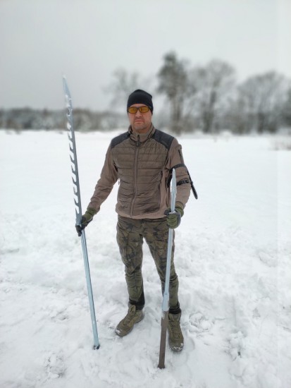

Zmei писал(а):Саня, на вид вполне достойно получилось. Меня, правда, смущает черенок металлический. Не будет в руках скользить? Если от лопаты деревянный попробовать? Быть может стоит упор какой нибудь по середине твоего металлического черенка зафигачить попробовать? Мне кажется удобнее будет.
Спасибо. Смотрел и на лопаты с черенками но там ещё больше танцев нужно будет, чтоб они «полюбили» друг друга. Упор вверху есть, посмотрим, если что обмотаю чем по месту :mrgreen:

Сергей Н. писал(а):Саша, молодец,классно придумал. Я вчера в магазине похожую пилу тоже повертел в руках, но до такого складного черенка не додумался.
:D Серёга ,да у нас то ,я быстрей топором вырублю ,что и делаю...)))
Вот я и додумался после того как топором их несколько делал в прошлом году ( весь с головы до ног в брызгах и т.д.) в общем пилой мне удобнее и быстрее будет) И да, Серёж если купишь то те зубцы которые тонкие отламывай, она тогда пилить нормально начинает!

Александр Петрович, хорошая конструкция! Для поддержания регулярной проруби такую пилу в штатной комплектации пользовал. А для новой проруби в сибирских условиях - только полноценная ледовая подходит.

Спасибо, понятно что её возможности не безграничны, но у нас не такие морозы как в Сибири, толщина льда примерно была когда стояло около -8° 35-40 см на том озере. Этого хватит, со временем и фирма появится)

Всем здравия! Ну что по ней сказать вполне себе вариант до см 40, дальше сложнее, если лёд тоньше 30 см то в самый раз и главное я сухой,с топором такое не прокатит …( в моём случае точно), увы видео не делал т.к. её прорубь уже пилили совместно с гостями, да По наблюдению Артёма ( он пробовал оригинал) этой не хватает веса. Но в целом я доволен ей.

Приветствую форумчане! по наказу белорусской ветки делюсь опытом и эмоциями рубки проруби.
На видео я вроде заё..ный чуть, но слегка проанализировав свои действи во время последующего за рубкой парения, понял, что настолько легко мне ранее не удавалось пробить прорубь 1*1,5м в 30см льду. Инструменты счастья - это пила и пешта laxström. Хочу сказать, с сегодняшнего - это тема тем для зимы для меня. Пошил чехол. Храню пилу в чехле и в душе. После топоров и бензопил, я адепт экологичной рубки проруби.
Только потом понял, Как все четко по дню получилось. И если бы не пила, в ночь бы выполнил свою программу. Если бы ещё выполнил.
Началось с того, что попер машиной в снег после снегопада, в яме уселся. Час выкапывался. Доехал до точки. Уже взмыленный. Но Место, погода и помыслы настолько прекрасные, что без проруби даже МОБИБА бы на меня обиделась. Надо рубить. Решил рубить.
Выставил быстро на льду МБ-10, КЦ3.
Дальше добывать воду. Пешта справилась на отлично. 30 см лёд пробил за пару минут. Черпаком быстро набрал воду в ведро. Заполнил бак КЦ3 и затопился. В лунку бросил веник. Дальше от лунки начал пилить пилой. Одна грань длиной 1 метр - 5 минут. Пока были силы - быстро. В общем - пила идёт как нож по маслу. Слегка поддавливаешь на лезвие, загоняешь пилу на полную длину лезвия. Идёт нормально. Потом ещё одна лунка пештой, чтобы повернуть на 90гоадусов. Опять пропил. Ещё одно повторение. И уже сил нет :-). Но выполнил. И сразу косячок. 4 грани четко пропилены. А глыба настолько огромная, что хрен её сдвинешь. И прыгал и лупил и колдовал... опять пешта решала вопрос. Подбивал подпиливал, на мелкие куски. Но в конце концов свершилось, заглянул в баню, а там уже полный порядок.
Первый раз в прорубь прыгаю на холодную. Перед прыжком Проверяю глубину - и понимаю - что хоть и у берега рубился, глубоко. 2 м минимум. Лестница не поможет. И тут эврика. Кладу пешту по краям короткой стороны проруби - лежит уверенно, и как на брусьях, начинаю окунания. С одной стороны рукой опираюсь на коврик на снегу. Второй рукой - на пешту. Брусья. Шикарно. Как подтягиваешься на брусьях. Вылезать не хотелось.
Я 5 минут в баньке посидел, отдохнут и понял одно.
Я ХОЧУ ОПЯТЬ ПИЛИТЬ! Хоть всю реку по ромбикам.
Выводы:
Получил массу опыта и удовольствия. Эмоций - давно таких не было. Прорубь больше не проблема с этим набором.
Лёд пилится легко. Может пока пила заточена, но в этом сезоне ещё Буду пилить и пилить. Посмотрим.
Прорубь можно бить на любой глубине. С пештой, в качестве перекладины - все супер.
Сшил чехол под мою пилу laxström. Потом скину фото. Ни капли масла в проруби, как после бензопилы. Нет желания утопить топор, если бы рубил топором. Это чудесно.
Из минусов обьективно:
- пластиковая клипса на ручке пилы была сломана.
Она не играет наверное никакой роли - мне не важно. Но во время транспортирования ко мне видимо треснула. А может так отправили. Даже не знаю для чего эта клипса предназначена. Мне пофиг.
- вбил деревянную ручку в пешту, подолбал лёд, а потом ручку обратно достать не получилось. То есть транспортабельный вариант для пешты не удалось получить. Повёз в собранном варианте - в полной длине.
Буду думать. Как ручку изымать, чтобы складывать в чехол.
Ребята. Финны лёд победили. Надо и нам пользоваться ). Пока читаю про китайские аналоги с ухмылкой. У меня есть что-то посерьёзнее :-)

Re: Прорубь, как и чем сделать.
Сообщение Valdis »
Пешта многое решает. Это точно. Если бы была только пила - я бы мучился дольше, и такой отчёт не родил. Долбал лёд со всем крутящим моментом своего мышечного запаса :-(. Пешта - пружинная сталь. Процинкована шикарно. 2 царапины маленькие на лезвии, не до металла. Ещё послужит. Точно. Если не утоплю.
Мой рецепт проруби - в комплекте должны быть пешта/пила, проверенного качества - laxström, в моем случае и и минимальный запас мышц.

Влад, сделай верёвочные петли,как на лыжных папках, на запястье, чтобы не утопить случайно.

Пешта? Пешня наверное?)))
Да петля под руку обязательно! Конечно, там, где прорубь рубим не страшно, а вот на глубине, если придется рубить, то без петли на руке никак...
Valdis Влад, в следующий раз пили с "отрицательным углом пропила", т.е пилу не под 90 град, а чуть наружу, что-бы угол был, так лед уходит без зажима.
Я предпочитаю не пешню, а рыболовный бур 100 мм. Быстро и без особых усилий... Старенький наверно становлюсь))) :D :D :D

Углы такой пилой можно делать как лобзиком. Просто более вертикально держишь полотно и плавно заворачиваешь. Пробовал на нашем нетонком льду - получается. :D

Что бы избавится от заклиниваний, я еще в центре сверлю лунку и делаю диагональные пропилы к ней. А потом без проблем утапливаю трехугольники под лед.

Здравствуйте! С интересом следил за вашей темой про р63 очень рад что вы делитесь опытом эксплуатации этого прекрасного сооружения, не судите строго это первые шаги в этом форуме это. Как начать бегать когда и ходить то сложно! ЗАИНТЕРЕСОВАЛА ТЕМА пилы для льда! Любая для газобетона подойдет или нет?классом
Покупал эту по газоблокам ища самую длинную, нашёл 70 см, после вырубки топором нескольких прорубей, был весь мокрый, решил что надо с этим что-то делать). Штатно ею можно конечно пилить, но для этого надо через один зуб её проредить, иначе только на глубину зубъев пропилит лёд и все, оставляя только те которые шире ( на фото выше вроде видно) по сравнению с топором до определенной толщины намного лучше и что главное сухой)
