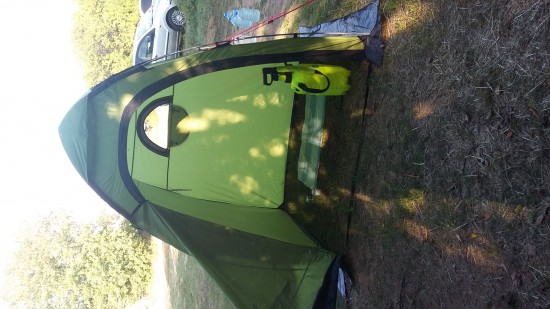

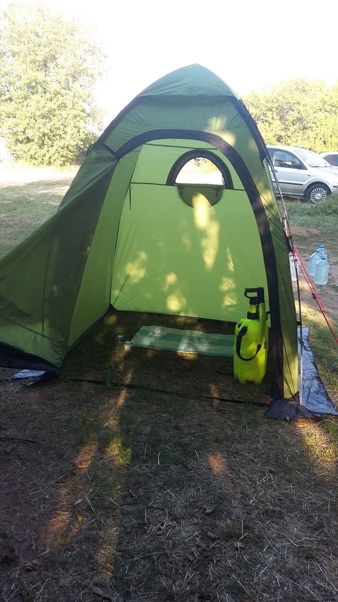

Вот связка, о которой я писал
Вот так выглядит мой комплект. Стоим на Азовском море
