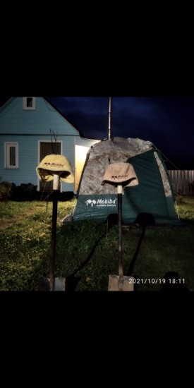

И вообще, :roll: понедельник день тяжёлый, в баньку бы сходить. Что :o :shock: , уже вторник, :lol: в баню, в баню, в баню.
А почему это две шапочки, спросите Вы. С облико морале всё в порядке, это я соседа первый раз пригласил в свою баню. :D И совсем не из-за того что он мне холодильник отдал. :roll: :roll: :roll:

Ну что же, первая реакция у всех одинаковая- восторг с последующим умиротворением. На парогенерацию вышли на минимуме дров, что бы только пропотеть. Я же не зверь какой то, соседа сварить. :roll: А то что при работе с веником сосед сварочные перчатки одел, так сам виноват, снёс веником два термометра и не было возможности контролировать температуру. :roll: Да и вообще, я только дощечки от штакетника подкидывал. :roll: Ну а после бани, по завету Суворова, штаны продай, но рюмку выпей. Душевно то как. :D
P.S. Сосед в предвкушении бани. :D
