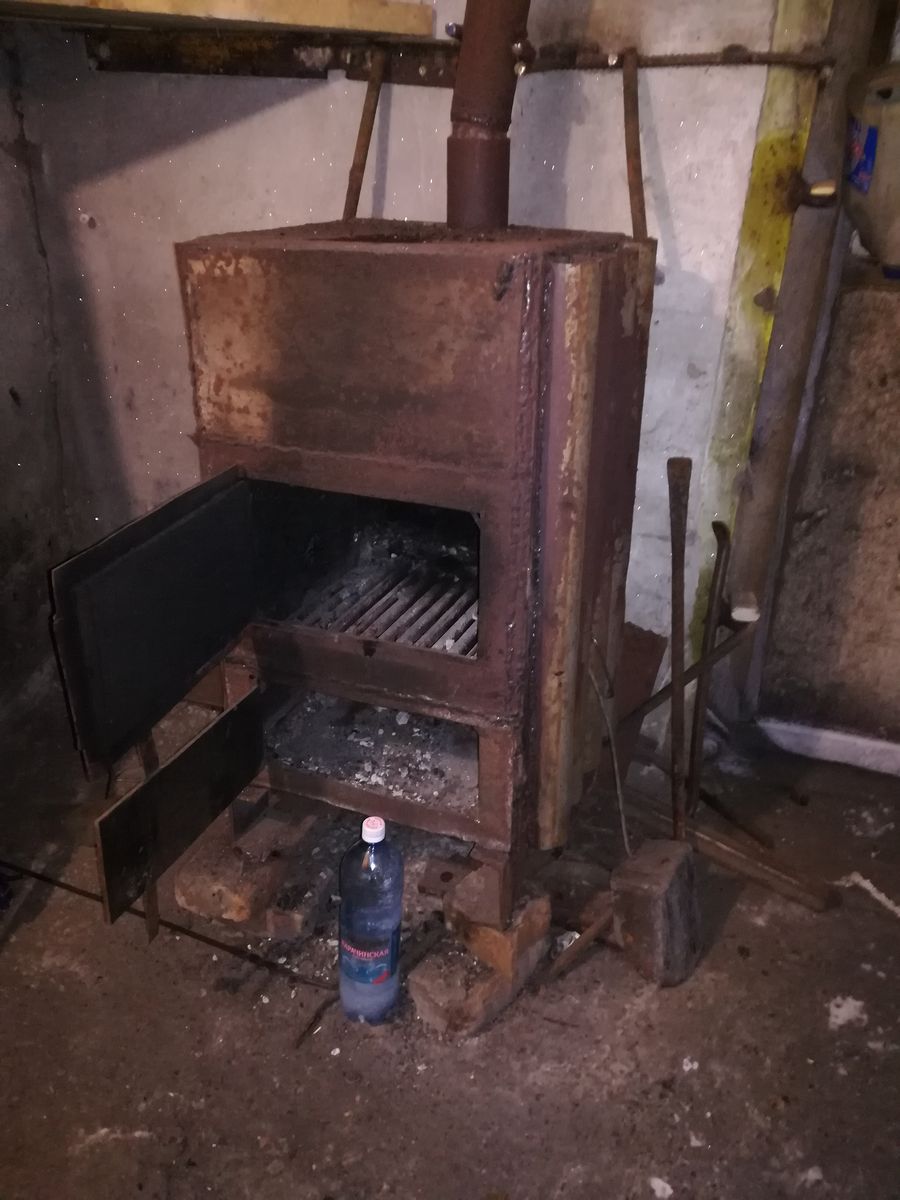

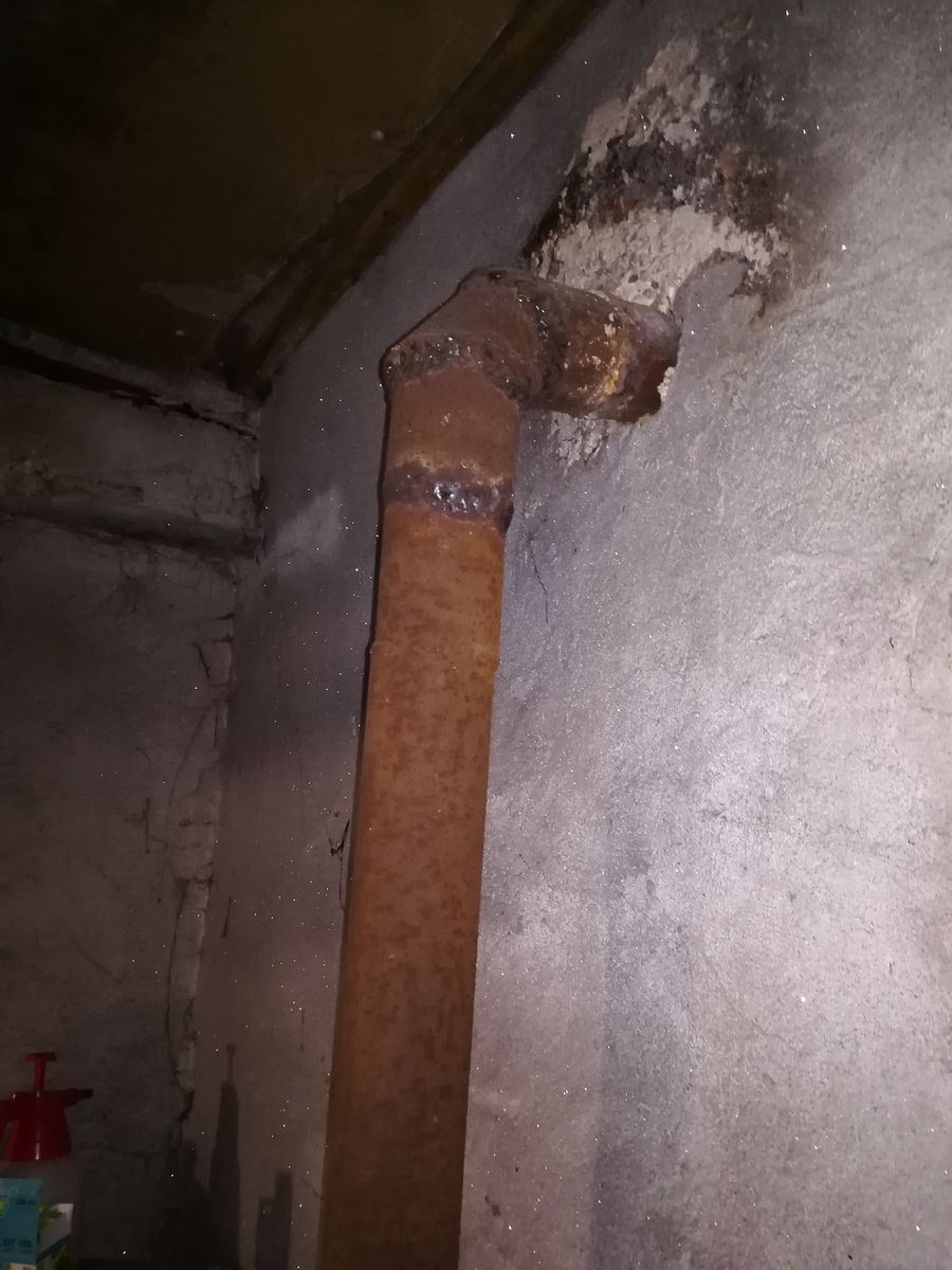

В затруднении, в какую ветку поместить данный текст. Наверное, все же в Беседку, потому что отметится им в «Нашел, придумал, изобрел и хочу поделиться», больно, стыдно и гадко :)
Прошу совета у всего уважаемого собрания)
Алексей Александрович! Вы часто бываете в беседке, значит, и этот текст просмотрите, хотя бы мельком! Взываю о помощи и совете!
Просто у меня уже такое ощущение, что либо я «старательный олень», который вообще ничего не понимает в принципах работы печей (что, в принципе, недалеко от истины), либо так «звезды сошлись, и не судьба», либо допущена какая-то ошибка, которая губит на корню все начинание.
Но блин! Ведь я сам лично топил у подножия пика Дураков в 16-местной брезентовой однослойной палатке буржуйку, которую нес вместе с своими личными вещами наш тренер с почетным прозвищем «шорец», долгих лет жизни тебе еще, тов. Степанов Е.В., и которая с дымоходом весила килограмм пять, с двумя коленами в 90 градусов! И при -10 за бортом, в палатке было тепло! Правда, полешки она кушала, как не в себя, да и стенки старался держать бодренького малинового цвета))
И тяга, что характерно, была сумасшедшая. Но это была преамбула, теперь собственно, фабула:
«Покопавшись в гараже», обнаружил, что в зимнее время суток, находиться там холодновато, гонять газовую 30-кВт пушку во первых, достаточно накладно, 27-литровый баллон высаживает часа за 3-4, во вторых, хлопотно, ибо нагревает она мои 70+ кубометров воздуха от -10 до +25 минут за 10, и приходится тушить, в третьих – бессмысленно, потому как температура падает со скоростью 3-4 градуса в минуту.
И тогда мой больной, воспаленный мозг, не придумал ничего лучше, чем решить «родить» угольно-дровяную-мусоросжигательную печку. И ведь нет чтобы послушаться умных людей, впитать опыт создателей «булерьяна» или «бубафони» (кто бывает на snowmobile.ru, всем трям :) ) , (про Мобибу 3 года назад вообще ничего не знал) нет же, мы же «сами с усами», да чего сложного то…. Была задана установка: сделать такую печь.
Далее, по классике: «Вижу цель, не замечаю препятствий», и «слабоумие и отвага».
Напротив гаража – ремонтирующийся после пожара торговый центр. Куча металлолома около стен. Куча камер, направленных на металлолом.
Ходил вокруг этого кореженного 5-мм железа дня 3, потом подошел к рабочим, которые зашивали стены, с вопросом, где можно купить эту кучу металлолома.
Меня интересовала плита, размером 2х3, вся перекореженная, с наваренными уголками где только можно… путем несложных расчетов нашел, что с нее можно вырезать 3-4 нужных мне куска металла для ПЕЧКИ (так я ее тогда называл, наивный).
Веса в той плите, кг 100-150, в принципе, мог бы утащить и на веревке… но сколько бы она грохота произвела в процессе… охрана бы точно проснулась :)
Но мы же в России живем!
Обратясь к парням, получил вопрос: «тебе куда, в металл сдавать??» – нет, печку хочу сварить. Да без проблем, к ним как раз подъехала газель, они вшестером закинули лист в кузов и довезли 200 метров до моего гаража)) Когда спросил – что должен? Был ответ: да ничё, в России же живем)))
Парни, если прочитаете когда – СПАСИБО Вам, осень 2014 года, Междуреченск, «Палата».
А потом начался АД!
Около сотни дисков на 115 для «жены болгарина», чтобы высвободить себе вожделенные куски стенок печки, покупная арматура для колосника, перевозка в седане обрезков металла на металлолом, чтобы выменять по весу с дисконтом куски трубы для дымохода, 2 недели времени после работы, оторванные от семьи… :( , набрал себе труб 89 диаметра железных, 2-3 мм стенки, из расчета чтобы хватило физ. сил «в одного» пролет ворочать. Наивняк, блин…
Сейчас, оглядываясь назад, с грузом прожитых лет, понимаю, что намного проще было бы купить готовую печь и дымоход)))
Как варил – отдельная история. 12 кг электродов, минус 30% зрения на один глаз (попала окалина от болгарки так, что пришлось доставать иглой от шприца-двойки, доктор, которая делала – МНЕ до сих пор стыдно. Она меня «слепила, из того что было», возилась со мной около часа, доставала окалину, этой иголкой (реально страшно, боли нет (обезболили), но глаз видит как в нем ковыряется острая игла, и не дышишь :) ), потом сказала, что у нее сегодня праздник. И она наверное сегодня коньячка тяпнет))) А я дундук, под обезболивающими, вместо магазина проковылял к машине, вызвонив напарника, чтобы переместил меня с авто во двор, ибо не видел в тот момент ничего. И уехал. А когда отошел, и добрался до больницы, то оказалось, что это «по обмену» приезжала врач, и ее уже в городе нет :( Вот такой долг у меня висит до сих пор :(
Оклемавшись, и сварив печку до логического завершения, с помощью лебедки, лома, и чьей-то матери, переместил ее 150 кг. под дымоход.
И радостно затопил ее!! И жидко….
Продираясь сквозь клубы дыма, выдаваемых внутрь помещения после минуты протопки, (в пустой трубе подожженная бумага «выстреливала» через 5 сек с рёвом в небеса), понял, что походу, сильно переоценил свой талант изобретателя, и естественная кривизна рук, произрастающих очевидно, из тазобедренных суставов, стремится к бесконечности.
Нет бы сразу забить на это дело, и не связываться, но ведь легкие пути – этож не для нас :)
Не придумал ничего умнее, что отсутствие тяги – это стопудово из-за лабиринта в топке, и начал его срезать. А на заваренной печке через топку резать болгаркой и сваркой 5 миллиметровое железо – то еще квест, сразу вспомнился анекдот про гинеколога, который решил подкалымить ремонтом квартир, но потерял ключ от ремонтируемой квартиры, и пришлось обои в коридоре клеить через замочную скважину :)
Через неназванное количество часов, выковыряв последние ошметки лабиринта, дрожащими ручонками я чиркнул спичкой над растопкой.
Бинго!
Ничего не поменялось, дым как валил в помещение, так и продолжал.
Открываю поддувало – валит внутрь. Открываю топку – валит внутрь. Закрываю и то и другое – все тухнет :)
Вот и подумалось, может вы подскажете, что можно сделать с этой отрыжкой Франкенштейна, чтобы она не дымила? Опустить ниже, нарастить дымоход, убрать грибок с оголовья трубы, не затапливать вообще (зачеркнуто)?
Обернуть таксу крупной наждачкой и запустить в дымоход (зачеркнуто) ?
Вариант «выкинуть» не предлагайте, этот вариант я уже знаю :)

Batman писал(а):Открываю поддувало – валит внутрь. Открываю топку – валит внутрь. Закрываю и то и другое – все тухнет
А труба не маловата в диаметре? Мне кажется тут надо минимум 115, а лучше 120. :?
