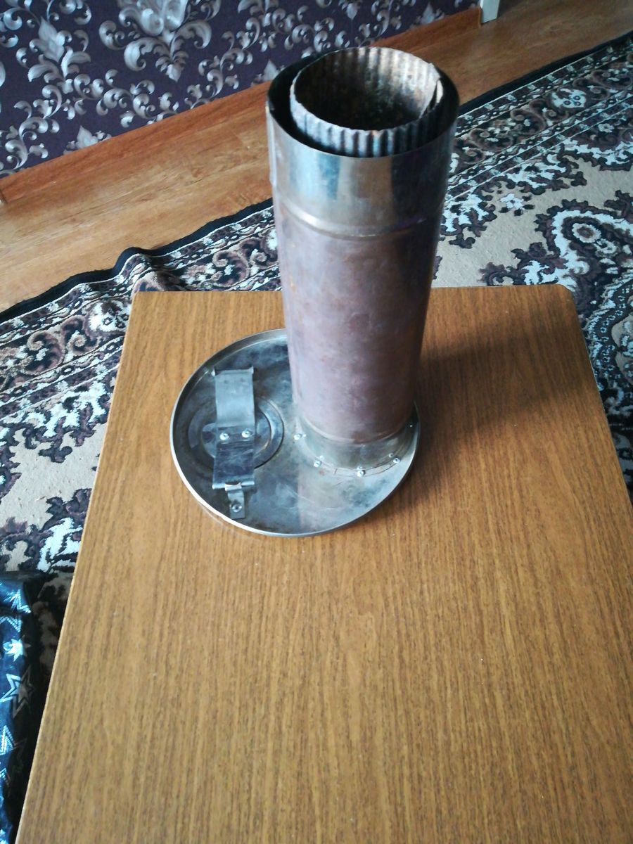

Сначала сжег разделку, потом еще была пара нюансов, которые пока не подобрал как сформулировать..
Наименьшими потерями оказалась история Железного Дровосека(зачеркнуто) постепенный разбор крышки бака Жиги.

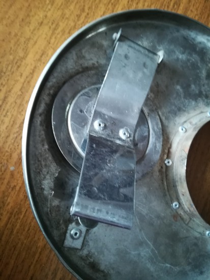

Сначала по точечной сварке отвалился фиксатор крепления крышки заливной горловины, "в поле" вылечил килограммовым "голышом", положенным сверху, через пару дней сама крышка с прижимной лапки, тогда уже пришлось брать в руки Шурика и заклепочник.
(Раз уж это "предложения по модернизации", хотелось бы более надежного крепления сварных точек на крышке что жиги, что КЦ-3, либо больше точек, либо проваривать.., либо посадить на клепку. исторически так складывается, что крышка печей-матрешек - достаточно проблемный узел (вполне допускаю, что только у меня, по причине естественной кривизны рук), при складывании печи в транспортное положение зачастую деформируется сегментами дымохода то крышка, то защелка, рихтовать через раз приходится, что не служит долговечности точечной сварки).

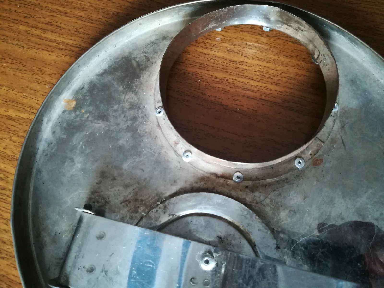

И третий момент - сначала пошли предвестники отрыва фланца крепления ППГ на крышке - при закипании вода выплескивалась через щель, образовавшуюся между фланцем и крышкой (8 -9 точек). Происходит данное непотребство в основном в момент центровки печи при установке: когда выставляешь собранную печь уже вместе с частью дымохода на неровностях - неизбежны перекосы. Потом оборвало совсем.
Да и флаг с ним ))) посадил на заклепки 3,2 мм ... единственно, промахнулся с креплением между краем крышки и флянцем - туда заклепочник за 300 рэ не влез, потому пришлось гнуть крышку а потом выстукивать :)

и пара слайдов...
... ППГ нормально устанавливается между вертикальной стенкой флянца и заклепками.
Дальнейшие тесты и вскрытие покажут :lol:
