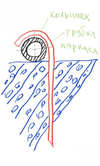

А по самому вопросу то что? Реально же ещё продуманней будет, чтоб потом не висеть на ней когда один, крича хэлп :mrgreen: , а продолжать разбирать. По сути это как незримый помощник, его не видно, а он есть :!: Ведь по сути, получается парадокс, чтоб не сдуло палатка должна быть закреплена, а чтоб её собрать при ветре, нужно этот крепёж снять :!: И вот тогда начинается самое интересное, а так закрепил каркас и этого избегаешь. В общем будет видео поймёте меня в полной мере. Как говорится идея пришедшая из личного опыта. Лично я сказал бы при сильном ветре за это СПАСИБО!

Александр Петрович! Ты единственный во Вселенной супермен, кто Р-63 ставит один. Такого с Р-63 в нашей Галактике больше нигде не встречается))).
Это "групповое жилье" и там всегда есть, кому придержать, подстраховать.

Спасибо, конечно за оценку 8-) Но по мне ничего в этом сверх нету. Обычное дело, после нескольких раз, по первости было труднее. Ну и ладно, кому захочется сами сделают ;)

Если серьезно, то все давно изобретено.)) Вот такими колышками я крепил к почве трубки каркаса. И там уже нетак важно в каком месте. В самый угол или немного в стороне закрепить.
Этим же способом я добивался возможности убрать поперечные стяжки, чтобы об них не запинаться.

Что-то подобное я уже сделал, но в гайку всё же проще и надежнее, плюс можно если не до конца забив немного приподнимать каркас когда нужно снять либо закинуть крючки тента. С теми так не выйдет, да и трубка может просто вырваться.

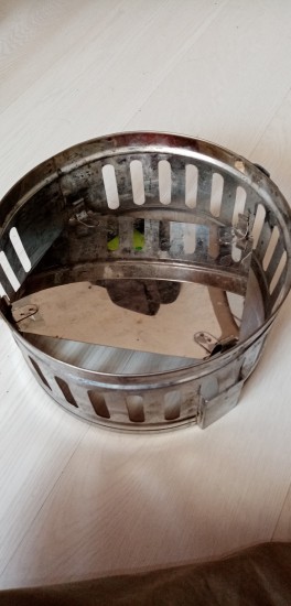

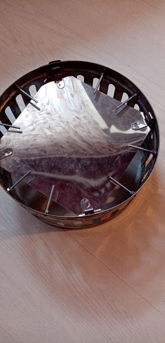

Предложение модернизировать корону-подставку КЦ-3. Ни я первый и не последний кто будет сверлить и добавляет винтики в подставку под топку печи. При использование примерно год две опоры обломились. Может делать отражатель не квадрат, а скажем шести или восьмиугольник. Тут скорее всего масса бака воды полного и камни если добавляешь сыграли роль.
Болтики какие были.
Болтики какие были.

Шалаев Михаил писал(а):Предложение модернизировать корону-подставку КЦ-3. Ни я первый и не последний кто будет сверлить и добавляет винтики в подставку под топку печи. При использование примерно год две опоры обломились. Может делать отражатель не квадрат, а скажем шести или восьмиугольник. Тут скорее всего масса бака воды полного и камни если добавляешь сыграли роль.
Там можно было на клепки посадить из нержавейки, а не под болтики сверлить. Захочешь переделать, пистолет с клепками в гараже, заезжай)))
