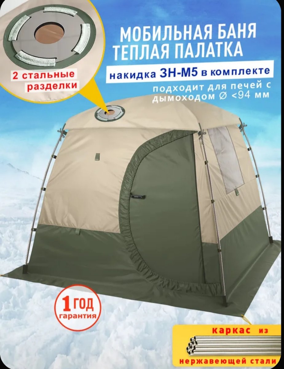

Листая Авито, наткнулся на палатку, очень похожую на К5, но на каркасе из нержавейки.
Высота 175 см в центре, если не врёт продавец.
Хотел, уже писать общаться, но тут Алексей Александрович, показал МБ-222. Да, от количества окон на небольшой палатке и дверь с москиткой немного удивили, но это уже прошло, но вот каркас, на 22ой трубке, прям в тему.

М5 на картинке - это Griva, конструктивно и по качеству исполнения - это РБ-200 на дюрале, Никита Алексеевич Сычев под этой маркой отгружает. Если она есть в наличии - почему нет?
Вот только бригада слесарей водоотлива - это минимум 3-4 человека (2 слесаря, сварщик, крановщик свой или приезжающий) И нужно после смены помыться оперативно, не растягивая очередь. Все же в качестве помывочной я бы выбрал МБ-18/22, а лучше МБ-15 или МБ-33. М8+БН-12 хороший вариант. Шурин когда в тайгу на заработки сваливает, саженцы высаживать на рекультивации после золотодобытчиков, у меня берет МБ-10 Аква и КЦ-3. Но им на троих тесновато получается, очередь образуется. А в МБ-15 все разом помещаются, вместе с тазиками и мочалками. Да и высота в помывочной тоже решает.
З.Ы. Тут подумалось... я автоматически подогнал к условиям нашей хвойной тайги с массой сухостоя. А леса то разные в стране.. Потянет горизонтальная топка Медианы подножный лиственный корм? По вертикальным КЦ-3 и КЦ-4 вопросов нет, любой лес прожует.

Миша, только сейчас обратил внимание. У М5 каркас из нержавейки. Теряюсь в догадках, что за зверь. Мобиба на стальной каркас использует СТ3 с анодированием.
