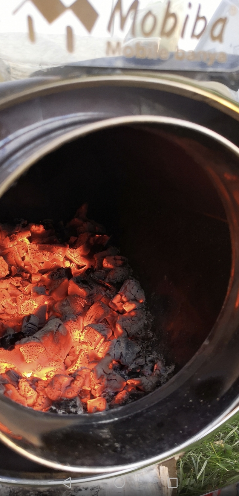

Есть ли вероятность порчи Согры при её топке брикетами из древесного угля? Ведь калорийность (теплотворность) таких брикетов ПиниКей 7672 ккал / кг (для сравнения, дрова - 2500-3500 ккал / кг). Если топить каменным углём Согру нельзя, то древесноугольными брикетами получается тоже?
Благодарил (а): 1491 раз
Пиникеями топил, нормально все. В Согре же в рабочем режиме поддувало не на полную открыто и брикеты горят тихо и долго отдают эти калории.

Понятно. А сколько времени от одного брикета ПинеКея тепло (около +25 в среднем) в двухслойной Мобибе-104 при температуре за бортом от +2 до +7? Просто, возник вопрос сколько таких брикетов брать с собой на двухнедельную стоянку в тундре. И является ли ПинеКей лучшим вариантом брикетов в данном случае (по объёму, весу, теплотворности и т.д.)?
Здесь можно только примерно сказать. Полностью забитая дровами Согра при 0 градусов в однослойной 104-й работает примерно 3 часа, если на Пиникеях - примерно на час больше. 6 упаковок брикетов Пиникей нам хватило на 4 дня на Байкале в сентябре прошлого года. Работали две печи: Медиана в десятке для бани и Согра в 104-й для отопления. Температура ночью стремилась к нулю, днём воздух прогревался до 10-12 градусов.
Для тундры, думаю, топливо надо брать с запасом.
В сильный мороз не использовал. На улице -10-15 и днем и ночью, ветер. Палтка по объему 103 с теплым полом, трехслойная. Расход на сутки 10кг пиникеев. Но ночь бросил три палешка и прикрыл поддувало. Через 7 часов было вполне комфортно. Проснулся от того что проснулся, а не от холода.
