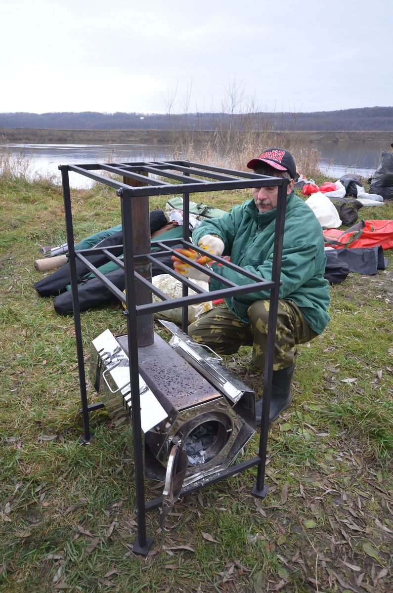

Алексей Александрович, скажите пожалуйста, можно ли рассчитывать на производство подобного рода допа к печи Согра, как на фото?
Чтобы зимой да и просто в дождь сушить вещи над печью и при этом не нагружать каркас палатки.
Понимаю, что в целом рискованная конструкция и все может полыхнуть при неаккуратном использовании пионерами, упадет с сушилки тряпочка на печь и возгорится, но для трезвых и серьезных людей? с инструкцией с большими красными буквами, "с варнингами и дисклеймерами" (с).
Сообщения: 10070
Благодарил (а): 12606 раз
Поблагодарили: 17693 раза
Dimmx писал(а):Алексей Александрович, скажите пожалуйста, можно ли рассчитывать на производство подобного рода допа к печи Согра, как на фото?
Да.)) С надписью, это изделие запрещено эксплуатировать рядом с печью. Если же Вы будете это эксплуатировать рядом с печью, то все последствия ложатся на Вас. )))

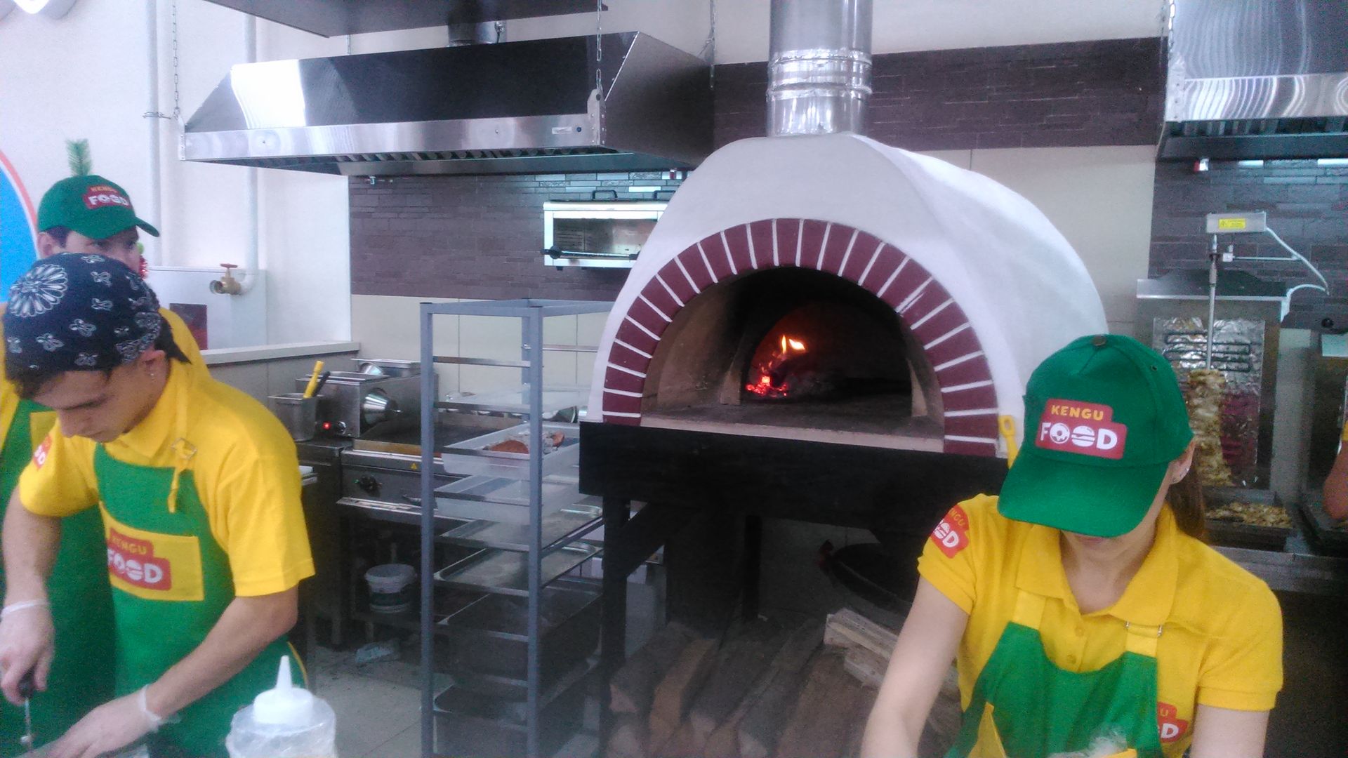

Экран у Согры открепить, развернуть куполом над поверхностью и будет почти русская печь.
То есть, нам надо лучистое тепло обратно отправить. Так, кстати, на родине пицы и делают, типа русских печей, подовое горение. 430 градусов(вроде бы), две минуты- пицца готова. В Неаполе пиццы квадратные бывают.
Так завещал Дон Рафаэлло.
У нас вот как делают

Ага. Изделие рядом с печью низззя.
Выходит, что НАД ПЕЧЬЮ можно?
Для соблюдения ТБ можно на нижний этаж сетку нержавку положить и вниз ничего не упадёт. Два кусочка, их можно при перевозке под кожух Согры засовывать.
Грибы- ягоды на сетке хорошо сушить.
