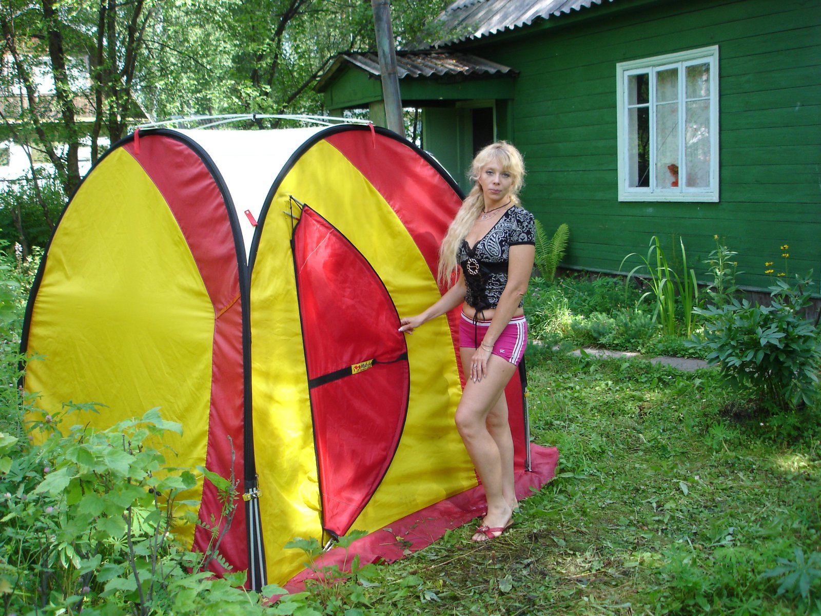

Приветствуем Лизу на форуме и делимся советами. ))
Исходя из условий задачи я бы порекомендовал начать с МБ-10. Вы сказали, что монтировать вначале придется одной, потому, что мужу эта тема не интересна... Пока.))
Мы то знаем, что никуда он не денется. Ага! Жена там лежит в бане вся такая влажная, красивая без одежды... Сколько он продержится? Вряд ли долго. Придет как миленький. ))
А когда придет, погреется с Вами, потом охладится... Снова захочет погреться - и погнали. Попал человек в "банный круг". Это когда сложно выйти добровольно из схемы "нагрелся-охладился-нагрелся-охладился..."
Решение будет так же зависеть от готовности тратить деньги на этот вид отдыха. Ну и от частной ситуации. Вдруг там такой муж, что правда баню не любит и никогда не полюбит. Такие люди редко, очень редко - но встречаются.
Если вот прям точно для себя любимой, тогда будет достаточно РБ-200 с печью Жига-3. То, что ее высота занижена, к этому быстро привыкаешь. Зашел, сел на лавку и вот уже достаточно места. По размеру основания 2х2 метра палатка "Кайфандра" предоставляет достаточно возможности поставить полок, лучше ПС-550 и на нем полежать. Он узковат, конечно. Но для начала хватит. И на более узких лежали в свое время. Палатку РБ-200 Вам будет проще всего собирать-разбирать. Хотя баня МБ-10 практически то же самое, только на 15 см выше.
Если деньги позволяют, а муж небезнадежен, тогда лучше сразу "навырост" МБ-18. Туда можно поставить два полока. Сможете одновременно на лавках зависать. Тогда печь КЦ-4 или связку из печи Медиана-8 и парогенератора Парофон-4.
Женщины всегда выбирают парогенерацию, увлажнение. Потому, что это полезно для кожи, насыщает ее влагой. Во влажной, не слишком горячей атмосфере, - легче дышится.
Вариант с печью Медиана и парогенератором лучше тем, что пар можно получать еще и с камней. Есть возможность разогревать над паром веники, чтобы париться.
Надеюсь, что когда-нибудь реализуется ситуация, когда Вы будете парить горячими веничками своего мужа... Будете бить его по попе вениками и приговаривать: "Вот, тебе! Вот, тебе! Кто баню не хотел покупать?!"
