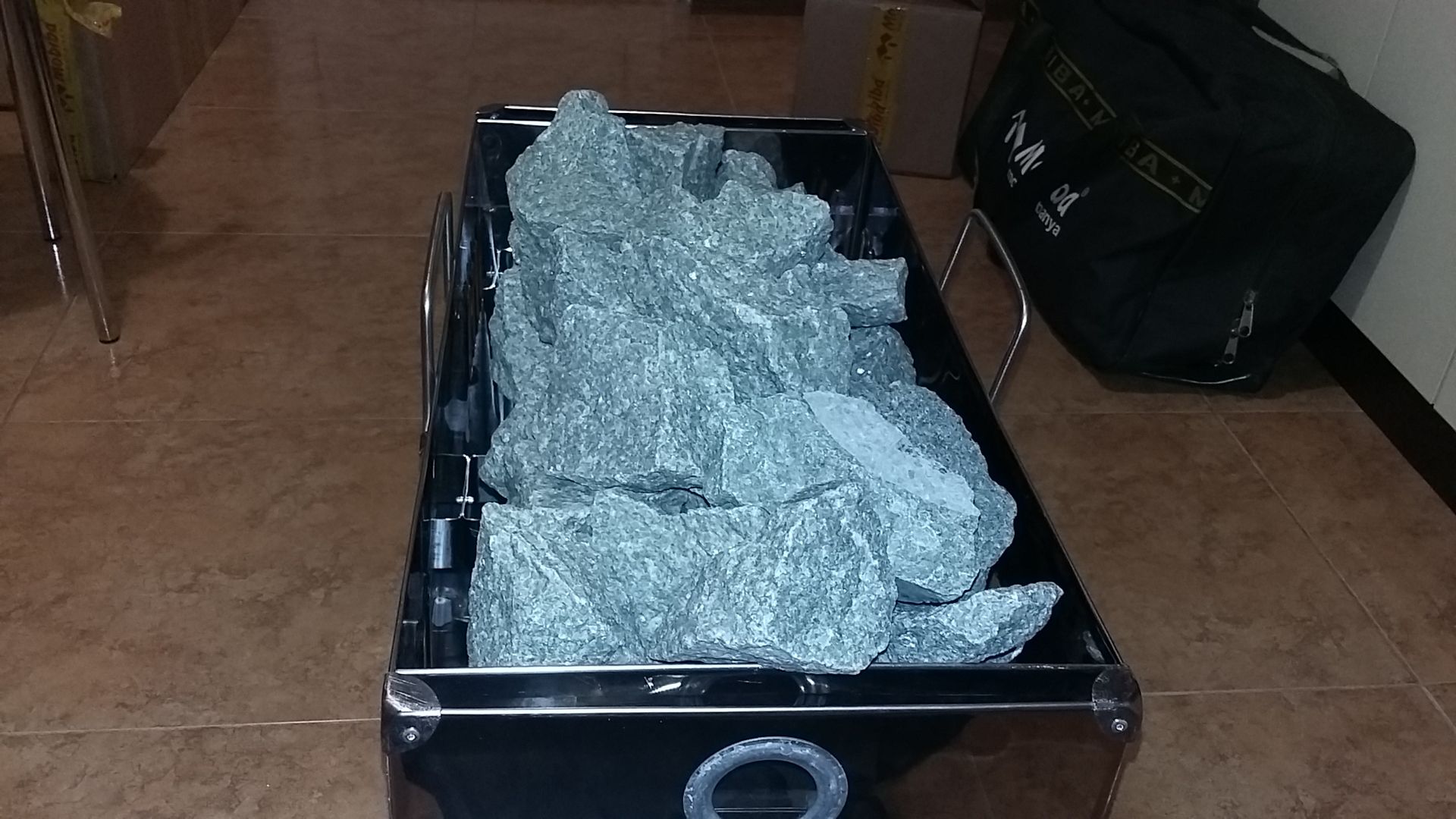

Ну вот друзья, несколько часов назад я получил свою Мобибочку. И сразу же тестовая закладка жадеита колотого на медиане-5. Вошло почти 20 кг. Результаты на фото
