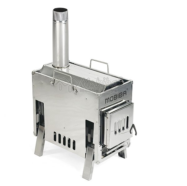

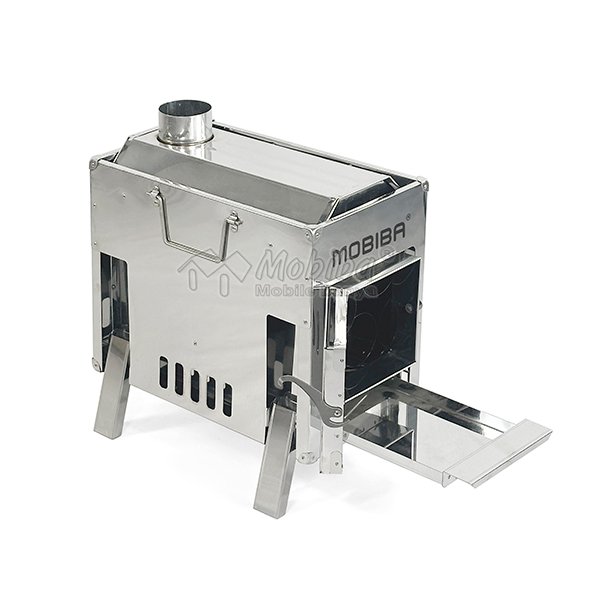

Привет, друзья! :)
Компания Мобиба представляет мобильную банную печь активного горения «МЕДИАНА-8»!
Особенности:
Длина печи: 515 мм
Ширина печи: 275 мм
Высота с ножками: 550 мм
Высота без ножек: 450 мм
Глубина топки: 410 мм
Объем топки печи: 29 л
Вес с сегментами дымохода: 12,8 кг
Мобильная банная печь активного горения «Медиана-8» разработана специально для применения в мобильных банях «Мобиба». Также может быть использована для отопления временных сооружений бытового и технического назначения.
Оснащена удобными откидными ножками-опорами.
Комплектация изделия:
Печь
Чехол печи
Сегменты дымохода: 7 шт
Руководство по эксплуатации
Картонная коробка
Описание:
Используется для банных процедур как печь-каменка. Создает отличную банную атмосферу в традициях настоящей русской бани. В сочетании с парогенератором «Парофон-4» генерирует перегретый пар, который очень полезен для кожи и здоровья человека. Печь разрабатывалась для преимущественного использования с парогенератором «Парофон-4» в связи с чем, для получения максимальной мощности в ней не предусмотрен искроуловитель. Отсутствие искроуловителя позволило оставить неизменным объем топки, как у «Медианы-7», но при этом сократив габарит и вес печи. Для защиты крыши палатки от возможного прожога искрами рекомендована искрозащитная накидка.
Для того чтобы организовать банные процедуры, на ее варочную поверхность необходимо уложить каменную закладку. Для надежной фиксации камней на топке и защиты каменки от возможного попадания на нее листьев от веника рекомендуется установить корзину и сетку для каменки, которые можно приобрести отдельно в качестве дополнительных опций. Камни можно приобрести в специализированных магазинах банных товаров. Подойдут любые банные камни. Например недорогой камень "габродиабаз" или самый лучший дорогой камень "жадеит", которому предписывают особые целебные свойства, благодаря содержащейся в нем так называемой метакремниевой кислоте. Существует поверье, что это вещество обладает свойствами "элексира жизни" и очень полезно для ингаляции с банными парами. Но помните, что перед началом эксплуатации камни нужно обязательно промыть от пыли. Как и банные веники, прежде чем ими пользоваться.
Может использоваться и как варочная печь для приготовления пищи. Ей можно не только обогреваться, на ней можно варить обед, кипятить воду. Можно сварить суп или вскипятить походный чайник.
Так же печь можно использовать для быстрого нагрева помещения и обогрева в морозное время года. Но если Вас интересует отопительная печь для длительного проживания в полевых условиях (или для отопления гаража, бытовки, теплицы), то Вам идеально подойдет печь «МегаСогра» или «Согра-3». Длительность горения печей до 8 часов на одной закладке дров.
Печь «Медиана-8» подходит для использования в палатках «Мобиба МБ-10», «Мобиба МБ-103 М3», «Мобиба МБ-104 М3», «Мобиба МБ-22 М3», «Мобиба МБ-332 М3», «Мобиба МБ-442 М3», «Мобиба МБ-552 М3», обеспечивая комфортные банные кондиции. Не совсем подходит для «Мобиба МБ-15», «Роснар Р-636». У них большой объем парильного помещения. Для данных палаток рекомендуем банную печь «Паробомба-100».
Гарантия на печь сохраняется только при штатной эксплуатации печи. Штатной эксплуатацией печи производства компании «Мобиба» является эксплуатация в палатках производства компании «Мобиба», в стационарных сооружениях, бытовках, дачных домиках, гаражах и т.п. Эксплуатация в палатках других производителей является нештатной эксплуатацией. В этом случае производитель не предоставляет гарантию на печь.
Палатки «Мобиба» изначально конструируются под печи «Мобиба». Это означает, что эргономика палатки, система вентиляция, специфические особенности конструкции палатки - направлены на обеспечение безопасной эксплуатации, на ускоренную аварийную эвакуацию. Все это продумано комплексно на этапе проектирования. Все это испытано проверено производителем в своем Экспериментальном цехе. Отмена гарантии на эксплуатацию наших печей в чужих, неспециализированных, неадаптированных под наши печи палатках преследует цель - дистанцироваться от возможных несчастных случаев, с целью предотвратить возможные инциденты при эксплуатации наших печей в палатках других производителей.
Характеристики:
Назначение: Банная печь активного горения с возможностью установить каменную закладку
Тепловая мощность: 13,1 кВт
Длина: 515 мм
Ширина: 275 мм
Размер входного отверстия топки: 180х180 мм
Объём топки: 29 л
Максимальный вес камней для каменной закладки:13 кг
Толщина топки: 0,8 мм
Толщина конвектора: 0,5 мм
Длина сегмента дымохода: 380 мм
Диаметр сегмента дымохода: 90 мм
Материал печи: Нержавеющая сталь AISI 430
Вес печи с сегментами дымохода: 12,8 кг
Гарантия на изделие: 1 год
Страна производства продукции Мобиба и Роснар: Россия, город Новосибирск
Приобрести печь можно на нашем сайте: https://www.mobiba.ru/catalog/pechi/pech_mediana_8/

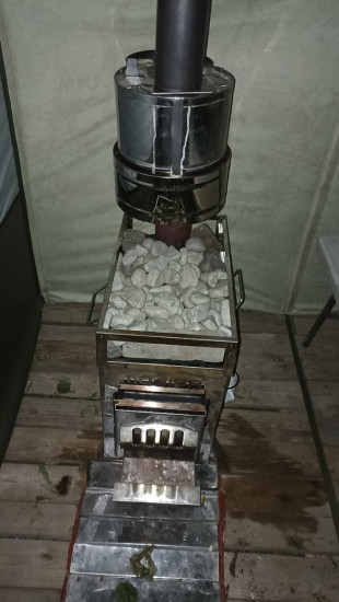

Александр 72 писал(а): 22 янв 2025, 12:44 Кто на опыте, подскажите, сколько времени в среднем уходит на разогрев камней в Медиане, чтобы каменкой можно было пользоваться.
И на сколько реально её залить?
Смотря сколько камней уложить. У меня Медиана-5, там плоская варочная, укладывал до 20 кг, но варочная заминается, можно сколхозить сверху пластину как у Ерхова, но будет греть дольше. Печка такая (не реклама, просто фото больше не нашел)
Рекомендовано 10 кг. На Медиану-8 с корзиной под камни и 30 влезут и не замнут (наверное).
Залить можно все что угодно, но на практике, 15 кг кварцита вполне самодостаточны и успевают восстановиться.
Вообще, на подготовку вместе с Парофон-3 уходит минут 40-50, пока закипит с холодной. Камни успевают прогреться для поддачи.
Парогенерирующие печи "делают баню" существенно быстрее, но тут горизонтальная топка и удобная каменка. Для "классики" - идеально.
Просто разбаловали нас уже, привыкли к Жига-3 и КЦ-4, когда и раздеться не всегда успеваешь, а уже парогенерация.
И на Медиану крайне желательна сетка. Упавшие листики конечно удобнее доставать чем из КЦ-4, но успевают заразы прогореть и навонять. Я просто из отожженной сетки 5х5мм плетением загнул "П" образно, чтобы прикрыли камни и спустились за конвектор. А на комплекте предлагаемом с Медианой-8 это уже в заводском исполнении.
