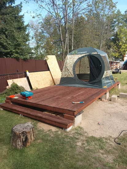

Решил поделиться своей историей..
Знакомство с продукцией мобибы началось у друга. Взяли на рыбалку кайфандру с жигой. Не буду вдаваться в романтику, но был очень впечатлён функционалом походной бани.
Потом парились в этой же бане уже на даче. Понравилось что мелкие дети с охотой сами запрыгивали попариться)
Живя за городом до сих пор планирую постройку стационарной бани. А пока планирую решил не упускать драгоценное время и приобрел комплект МБ-15+тент с предбанником+паробомба 100.
Под этот конфиг собрал пол и установил пока баню (тент жду в цвет у Шибаргана).
Дальше установка тента с врезкой окна, сборка полок ну и свет до кучи закину. В предбаннике пригодится старая чугунная буржуйка.
Постараюсь позднее дополнить тему.

Blockchain писал(а): 11 сен 2024, 10:37 Живя за городом до сих пор планирую постройку стационарной бани. А пока планирую решил не упускать драгоценное время и приобрел комплект МБ-15+тент с предбанником+паробомба 100.
Классная платформа получилась. 👍 В идеале, вместо буржуйки установить печь длительного горения от Мобибы. С другой стороны, у меня несколько лет стояли разные мобибовские палатки стационаром. При наличии рядом тёплого дома, предбанник не очень нужен. ;) В доме посидеть зимой после бани удобнее.
PS. А балки пола на что крепятся, не на гвозди надеюсь? Просто не вижу металлические опоры балки. :roll:

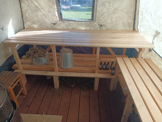

Обновление #1
Всем привет ещё раз!
1. Установлен тент (окно пока не стал врезать)

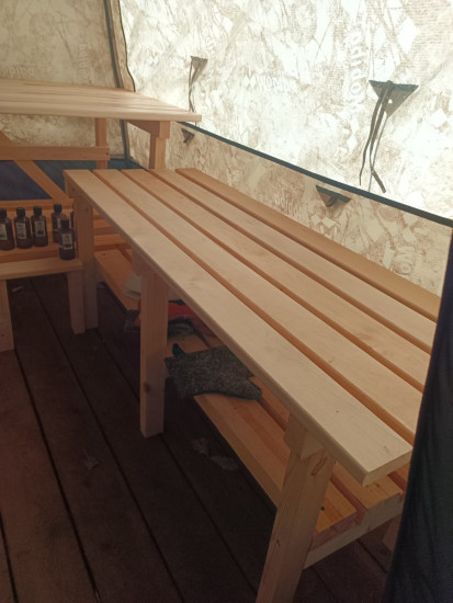

2. Установлены угловые полки
Флагманский ШГВ 220×80×85
Угловой ШГВ 160×50×65
Каркас хвоя брусок 60×40мм и доска необработанная 50×100мм
Настил из липы толщиной 25мм. Настил обрабатывал тиккурилой воск супи саунаваха.

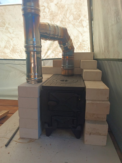

3. Покрашена и установлена буржуйка. Экранирована белым кирпичом (то что было в запасах)
4. Из остатков липы и бруска собрана лавка в предбанник

Кирпич лучше заменить, убрать силикатный (это же он, не шамотный же по цвету) на обычный полнотелый красный. А в задней части, которая контачит с тканью, кмк, лучше красный пустотелый положить.
Если сбоку шамот, то тоже вместо него лучше красный обычный. Не нужна тут высокая теплопроводность.
Силикатный кирпич разрушается от температуры печи и влажности бани очень быстро. Красный пустотелый плохо проводит тепло и не повредит ткани. Полнотелый будет набирать тепло и потом поможет просушке бани. А силикатный влагу только в себя напитает и разрушится под дымоходом. Хорошо, если не в горячем состоянии будет дымоход и без людей рядом в это время.
