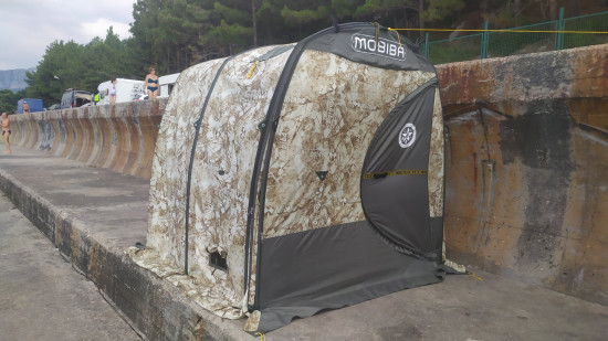

Re: МБ-10 + тент или МБ-103
Сообщение Jurtla »

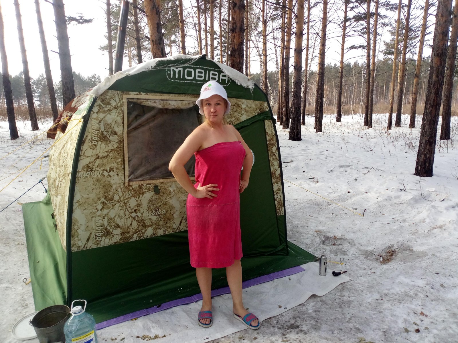

Если нужен нормальный предбанник, то это 104. А из 104 можно сделать и 103 и 10 :mrgreen:
Баня вместо мозгов
Сообщения: 2755
Благодарил (а): 6335 раз
Поблагодарили: 7445 раз
Есть ещё один вариант. К5 (РБ200) + накидной тент к ней. Этот комплект и Жига и Дюна-3 прокачивают в -25 мороза не напрягаясь. Ну и окно само собой - это супер. Я даже второе врезал.
