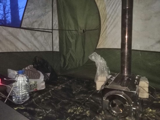

Тент от грязи и воды 3х3 и сверху тёплый пол для РБ-200
Дом готов. Вместе с полом ушло 13 минут на постройку
Всё собрал, можно и отдохнуть
Растопка
Растопка
Первым делом, после растопки поставил греть воду. Горяченькая всегда пригодиться)

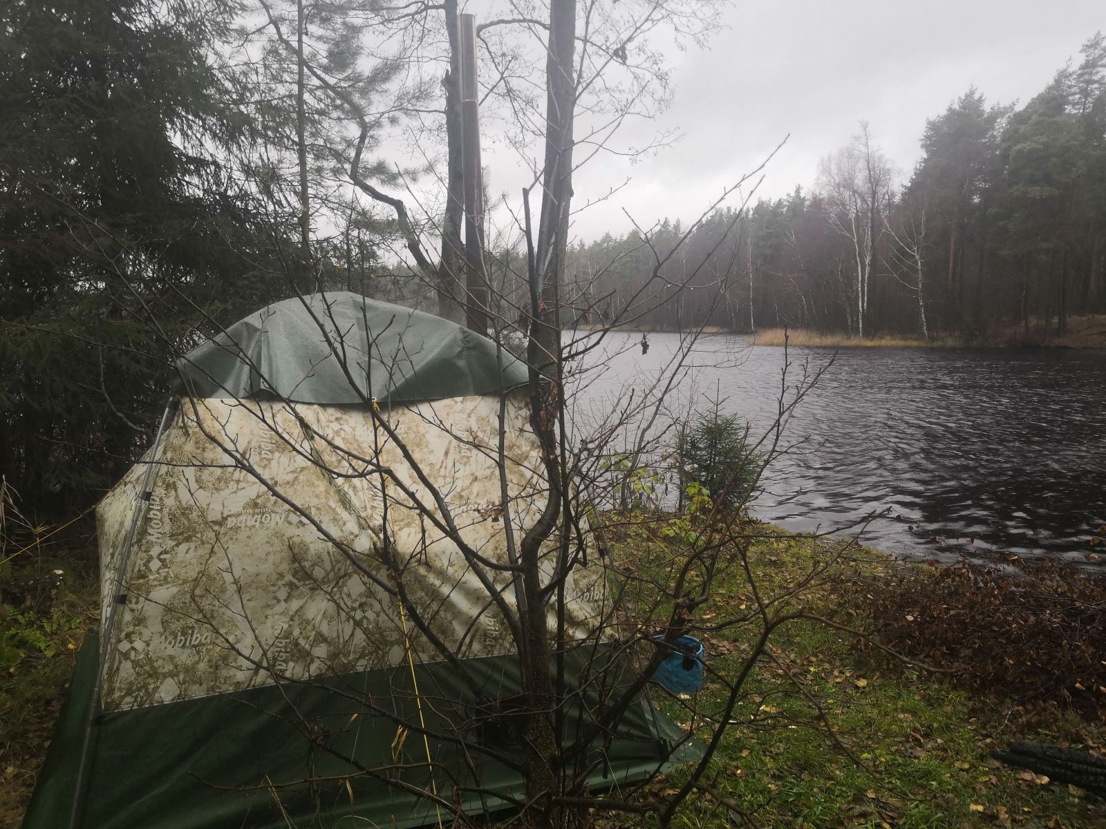

Вид с улицы
Вид с улицы
В этот раз я забыл спальный мешок. Он у меня хоть и тонюсенький, но для уюта и комфорта, хотя бы как одеялко, всё равно использую. Без него, пришлось спать в одежде...
Ну так вот, на улице максимально пасмурно, днём +3°С, ночью +1°С и если лежишь в одной футболке, спиной к стене на расстоянии от неё 20-30см. , холодит поясницу, хотя в палатке, примерно на уровне 50см. от пола +35°С то есть от стен все таки неплохо так лучит холодком и приходиться топить чуть сильней. Сразу скажу пиролизный режим не вывез,(пока не спишь нормально, но спать без спальника не комфортно) поэтому старался поддерживать небольшое горение, что заставило меня делать больше чем обычно, телодвижений касаемых настройки печи. Но зато я с ней так подружился, что ночью уже с закрытыми глазами подбрасывал и крутил заслонку, настраивая нужный режим.
Думаю, что второй слой надо использовать не дожидаясь морозов. Наверное уже от +5°С.
Брикеты расходуются все равно, вроде как экономно. Дюна-3 работала с 16.00 до 9.00 подбрасывал по 2 брикета примерно каждые 3 часа.

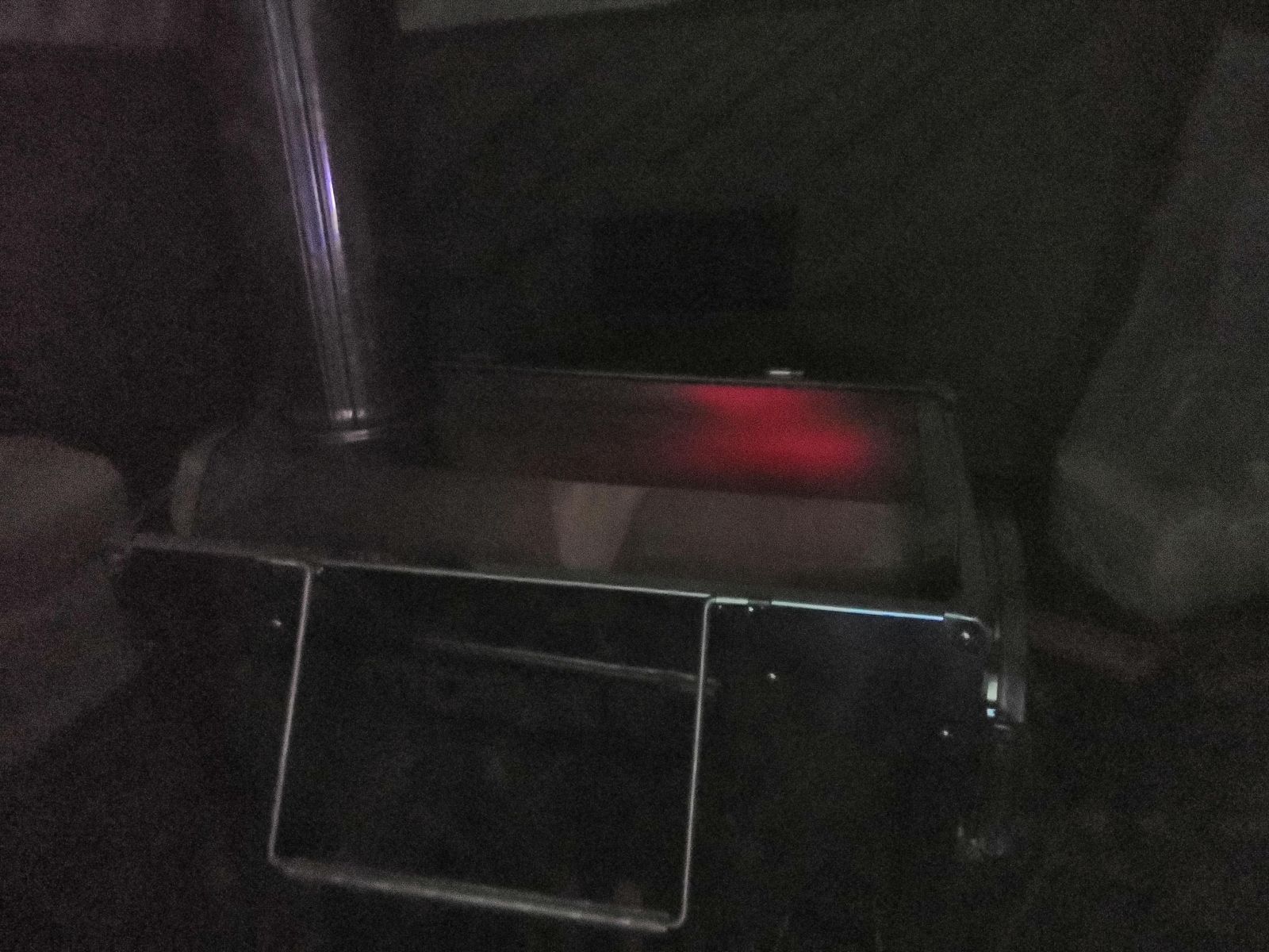

Это красное пятнышко обогревало меня

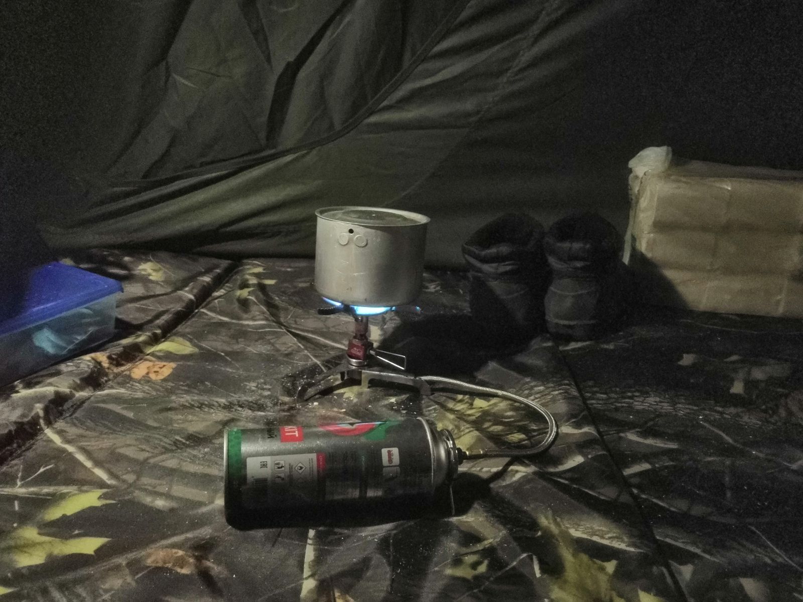

Готовил на горелке чтобы не сбивать настройки печи
