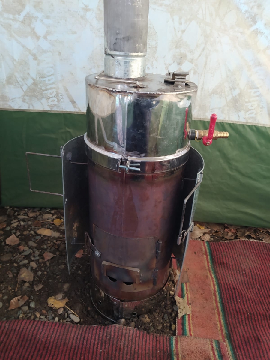

Вчера испытал свою Жигу 3 это просто жесть в кайфандре, мне понравилось больще чем 2я и 1я. Пар реально качественнее.

Здравствуйте. У меня есть уже несколько печей, которые я использовал и для мобильной бани. Но не смотря на рекламные лозунги, печи, которые я использовал (инвент, берег), подходят для чего угодно, но только не для походных бань. Решил выбрать специализированную печь и выбираю между жигой 3 и гравицапой. Дело в том, что давно владею палаткой куб медведь зима лето. Стеганая палатка, размером по низу 2.15 м на 2.15 м и высотой 2 м. Ширина же по центру 2.65 на 2.65 м. Менять её не хочу, по причине быстрой сборки и потому что уже к ней привыкли. Хотя есть минус в размере в сложенном виде. Хочу использовать именно эту палатку в качестве помещения для мобильной бани. Зимой выезжаем редко. Выезды в основном с мая по октябрь. Мучает вопрос, справится ли Жига 3 с объёмом моей палатки или будет работать на пределе? Разница в цене гравицапы и жиги не важна, больше останавливает разница в размерах. Просто очень много скарба и так. Хочется компактнее.
Сообщения: 3895
Благодарил (а): 2257 раз
Поблагодарили: 3452 раза
Re: Жига-3.
Alexandr_SPB писал(а):Решил выбрать специализированную печь и выбираю между жигой 3 и гравицапой. Дело в том, что давно владею палаткой куб медведь зима лето. Стеганая палатка, размером по низу 2.15 м на 2.15 м и высотой 2 м. Ширина же по центру 2.65 на 2.65 м. Менять её не хочу
В прошлом году в Карелии летом я создавал шикарные банные кондиции в чужой палатке медведь трёхслойка печью КЦ-4. Но это было действительно жаркое лето. Про осень/весну нет опыта с такой палаткой, думаю большевата она для печи КЦ-4. Но все имхо естественно. Жига-3 имхо не потянет точно. Кстати, у тебя приточка на молнии? Я обрезал, с двух сторон, пивные банки и вставлял в эту прорезь. :lol:

Спасибо. Да, у меня проточка на молнии. Сделана достаточно бестолково. Вставляю щепку обычно

Мне кажется по использованию у знакомого такого же примерно размера палатка что надо КЦ4, но и в теплое лето Жига 3 даст жару(как ни как в МБ -10 же трудится), просто придется на 750м сидеть чтоб эффект был высота 2м дает знать.

alexandr80 писал(а):Мне кажется по использованию у знакомого такого же примерно размера палатка что надо КЦ4, но и в теплое лето Жига 3 даст жару(как ни как в МБ -10 же трудится), просто придется на 750м сидеть чтоб эффект был высота 2м дает знать.
Да, полок есть. Жара толкового нет

Alexandr_SPB писал(а):Да, полок есть. Жара толкового нет
Идеально для твоей палатки Паробомба-3. Жар толковый будет круглогодично. :D Не спеши пока. Укажи в профиле место проживания , может с кем то из форумчан удастся попариться в их бане и более лучше сделать выбор. Или же потестить их печь КЦ-4 в твоей палатке. Самое обидное купить печь, которая будет не "додавать" жара.

Alexandr_SPB писал(а): Подожду, может и правда затестить получится. Я из Питера.
Не жди на Невском погоды. ;) Переходи в Питерскую ветку и договаривайся.

Alexandr_SPB писал(а):... Мучает вопрос, справится ли Жига 3 с объёмом моей палатки или будет работать на пределе? Разница в цене гравицапы и жиги не важна, больше останавливает разница в размерах. Просто очень много скарба и так. Хочется компактнее.
Раз хотите большую палатку, то и печь потребуется мощнее. Не меньше Гравицапы надо ставить. А на зиму на Ваш объем так и Паробомбу. Да еще и пол утеплять. Про Жигу сразу забывайте. Не Ваш случай.

Alexandr_SPB писал(а): Разница в цене гравицапы и жиги не важна, больше останавливает разница в размерах. Просто очень много скарба и так. Хочется компактнее.
Александр,если вам разница цен не важна,купите комплект К5 с Жига-3,зимой в ней будете парится,летом в своём кубике. По размерам КЦ-4 = Жига-3 с К5. А если всё таки толька ваша палатка,то там нужна Парабомба-3.

Я уже думаю о таком комплекте. Взять сразу жигу3 и кайфандру 200, 170 не хочу, тк мой полок длиной 190 см. Единственное не понятно почему на сайте комплект кайфандры 200 плюс жига3 дешевле чем с жигой2? Вроде бы жига 2 более старая модель. Про к5 пойду почитаю. Не обращал внимания.
Позже посмотрел. К5 и есть кайфандра 200

Хороший комплект. Жига 3 и к5. Но в к5 окно не закрывается.
