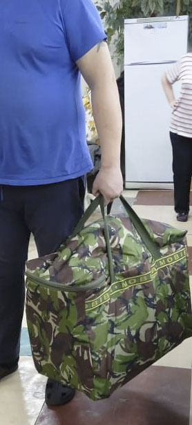

Дюна-2 это печь, которая ближе к буржуйке по своей простоте, но она тоже сможет растягивать тепло по времени. При этом она все же немного легче и компактнее Согры-3.
Вот, для примера предсерийная палатка К6 в комплекте. То есть в этой сумке тент, каркас и печь Дюна-2. Сумка с полным комплектом К6 весит 15 кг.
Еще один момент. Прототип Дюны-2, который пошел в комплект к Новогоднему призу №2, это немного не та печь, которая пойдет в серию. Серийная печь будет легче, за счет более легких ножек.
И в целом Дюна-2 ощущается как более компактная печь. При этом топка у нее больше. Что означает, что в полевых условиях в нее будут входить поленья по полметра. Это не оценят только те, кто в лесу не жил. ))
