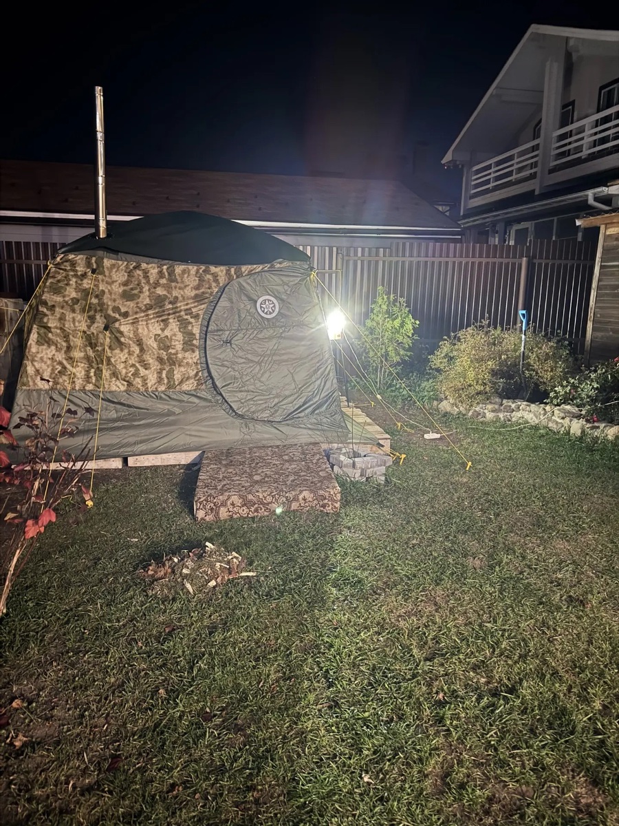

Светлана писал(а): ↑Вчера, 10:28 Всем Доброго денечка!!! Вчера состоялся первый запуск МБ-33 с парабомбой. Парились мы в составе 4 человек целых 4,5 часа с перерывами на чай. Сказать что я довольна, ничего не сказать, это было круто!!! Но все по порядку:
1. Хочется отметить качество самой палатки: сшита отлично, от ткани не ожидала такой плотности, сравнила с походным шатром из спортмастера, палатка мобиба на много толще и примерно одинаковая по толщине с нашей надувной палаткой.
2. Размер баньки: в ней очень свободно, заходили сразу вчетвером.
3. Все изделия в чехлах в сумочках - за это респект производителю.
4. За время парения мы извели упаковку пилетов РУФ и 5 больших охапок березовых дров, на дровах нам топить понравилось больше, они дольше горели.
5. Верхний тент мы не стали устанавливать, т.к. хотели выехать на следующие выходные на речку, но погода рисует снег, так что, скорее всего, не сложится.
6. Пол мы сделали по рекомендации форума на поддонах, сверху на поддоны положили влагостойкую фанеру для выравнивания небольшими кусками, щели есть - вода уходит, на фанеру теплый пол, под печь лист нержавейки и огнеупорный коврик.
7. Освещение: установили небольшой прожектор с улицы напротив окна, света было достаточно.
Это были технические моменты: теперь о самом парении, парильщик у нас был, зять, а он с Удмуртской республики, и парится он у нас привык по-жестче, разогрели баню до 80 градусов буквально за 10 минут, пошел пар - зятю было очень влажно, а я кайфовала от такой влаги - это прямо мое. Сидеть на лавочке мне не понравилось, там не хватало температуры, зато теперь я знаю что мне нужен еще один высокий полог.
В процессе топки, печь быстро набирала температуру, но почему то ее не держала, пять минут и начинает падать. Самая большая температура была 95 градусов.
Раньше мы не имели опыта использования мобильных бань, и предполагаю что мы не правильно закладывали дрова, т.е 4-5 паленьев было недостаточно.
Еще в процессе сильного огня печь выкидывала примерно по 150 грамм воды просто на пол, так у всех?
Бак с водой постоянно подливали, крышка бака была закрыта. Температура на улице была +7.
Скажите мы что то делали не так, или так у всех?

Второй день эксплуатации.

Второй отчет.
Верхний тент установили, добавили камни, количество воды уменьшили, паленья порубили на более мелкие чурки см по 20, ароматизатор как и в первый день в бак не добавляли. Парились два часа, в двоем с зятем. На улице+6 и ветер.
И вот сегодня она раскрылась. Затопили достаточно большим количеством дров, первый прогрев. Влажность уменьшилась, температура стала ровнее распределяться по баньке, температурных скачков нет. Температура поднялась до 85 , пошли пить чай. Второй раз идем с веником, думаем что сейчас опять подкладывать, а не тут то было, температура за время чаепития опустилась всего на 5 градусов.
Не много поддаем на камни и начинаем париться, происходит все равномерно, парильщик не отвлекается на воду и дрова, разгоряченные бежим под душ. Все довольные, бежим делиться эмоциями с домочадцами.
Резюмируем: Количество расхода дров уменьшилось, вода тоже медленнее стала уходить, но при этом температура держится и подается регулировке и зольником и камнями.
Вот супер сегодня получилось!!! Как здорово что мы ее купили. Всем большое спасибо за подсказки и советы, они очень ценные для таких профанов как мы.
Теперь хочу научить себя холодной воде и к зиме нырнуть в прорубь))

Сообщение Светлана »
Колонку включали вчера с банным релаксом, сегодня без нее, веером у нас был пихтовый веник, отлично справлялся еще и аромату прибавлял.
