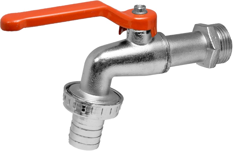

А еще, раз уж Вы в хозмаг пойдете, то рекомендовал бы перед этим собрать пкчь с баком и глянуть удобно ли будет стоять кран, не нужен ли к нему удлиннитель.
Кстати, возможно туда действительно проще поставить прокладку (а запасную под сепаратор крана)?
Это весьма дельный совет. Ведь я чего про кран на баке спрашивать начал. Я может и не буду вовсе этим баком пользоваться. Просто не привык, чтобы у меня было что-то в нерабочем или относительно нерабочем состоянии. Даже если я этот бак потом подарю кому-нибуть, не хотелось бы чтобы вещь была половинчатой, не целостной. Нет в этом гармонии))). А предыдущий хозяин моего бака презентовал мне систему, как на фото, и предупредил, что кран плохой и его нужно заменить. На картинке видно, что действительно нужна система с удлинителем.
По поводу герметизации. Есть лен в достаточном количестве ну и фумка для домашних сантехнических нужд. Фум лента любит статику. Закрутил и не трогаешь. При подвижных соединениях и периодических откручиваниях теряется герметичность. С другой стороны бобины фумки хватит на много.Получается недорого. Перед сборкой подмотал и все. Всех дел на 3 минуты. Можно и прокладку поставить. Стоят они копейки. Правда, нужна их будет жменя, как мне кажется. Будут теряться.

Не, не будут прокладки теряться. Просто возьмите другой кран, а не корявое угребище, показанное на фото. К сожалению, рисунка/фото нормального крана под рукой нет, но "нормальный" -это шаровый кран, выходной патрубок которого изогнут под углом 90 градусов, а на конце у него установлен сепаратор и ёрш для крепления на него шланга на хомут. Садоводы такие краны очень любят. Так вот это я к чему? К тому, что одну-две прокладки можно держать как раз внутри сепаратора, и никуда они не денутся... если не забывать поставить мх на место.

Такой что ли?
Re: Бак для горячей воды
Йа, йа! Именно он! Дас ист фантастиш!!!
Вот у такого крана проточку бы на последнем витке резьбы, и прокладку туда натянуть, под основание 6-ти гранного фланца. Надо к токарю сходить... Тогда ни подтекать, ни теряться не будет.

Ivan писал(а):Вот у такого крана проточку бы на последнем витке резьбы, и прокладку туда натянуть, под основание 6-ти гранного фланца. Надо к токарю сходить... Тогда ни подтекать, ни теряться не будет.
Ножницы и паронит дадут отдохнуть токарю) Я вырезал именно в это место из паронита прокладку и всё) отлично при использовании.

Александр Петрович, видать у меня не самый удачный кран. Там исходно буртик у фланца меньше миллиметра. На таком даже паронитовая прокладка вряд ли удержится. Но я доработал напильником, в "гараже" написал. Пока поставил резину, но есть запас. Паронит под рукой не нашёл.
А Андрею из Минска (он же Zmei) совет - ищите кран с широким фланцем и примерьте прокладки паронитовые, по моим соображениям у дюймовых и дюйм с четвертью должны быть внутренние отверстия близкие по размеру.

Ivan писал(а):Александр Петрович, видать у меня не самый удачный кран. Там исходно буртик у фланца меньше миллиметра. На таком даже паронитовая прокладка вряд ли удержится. Но я доработал напильником, в "гараже" написал. Пока поставил резину, но есть запас. Паронит под рукой не нашёл.
Тогда да, у меня там поболее буртик)
Ок. Иван, я в подписи написал, а давай на ты?)
Кран я конечно поищу и в магазинах и у сантехников своих знакомых. Похожий на тот, который показали выше, я видел. Не купил только потому, что особо не присматривался к крану бака своего и не знал диаметр резьбы. Да и кажется мне, что проблемы герметизации резьбового соединения в данном случае попросту не существует. Как сказал Палыч, там мильен вариантов.

Мильён вариантов есть, но удобство быстросъемного соединения и термостойкость далеко не у всех 8-) Если планируешь использовать как стационар и не оставлять бак без воды - вообще без разницы.
