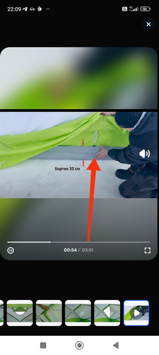

Действительно, Согра не хватало свежего воздуха,что бы дышать,как предположил Андрей (syslog
),в этой палатке не приточное окно для печки,а клапан,похожий на ширинку в брюках.
