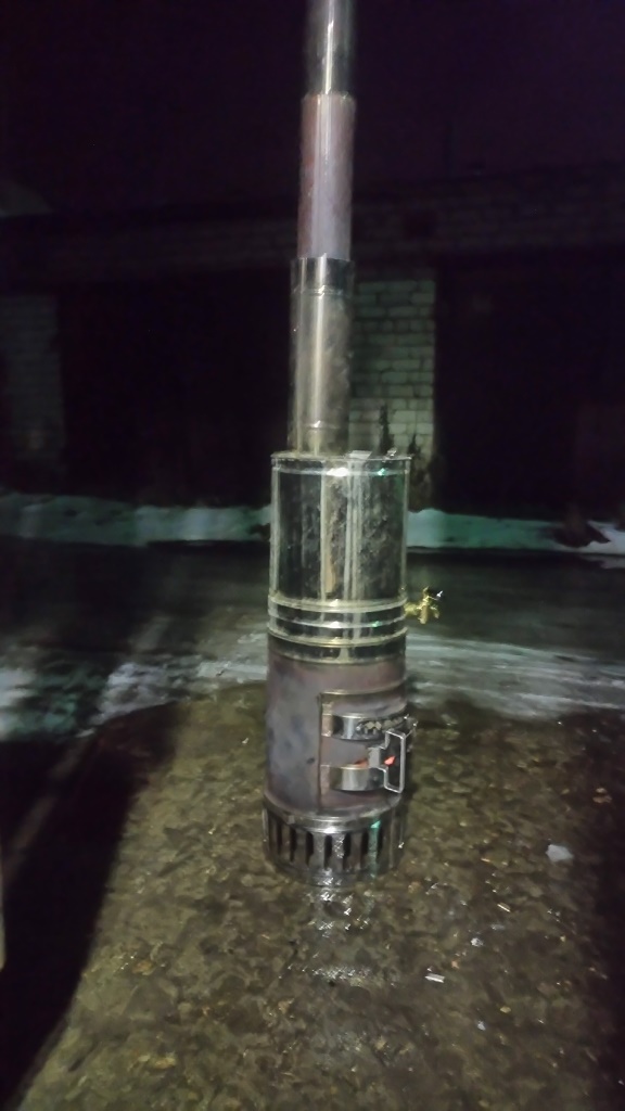

Доброго дня всем! Разозлив не на шутку КЦ-2 вчера взялся за Жигу). Тем паче Кайфандра в гараже хранится.

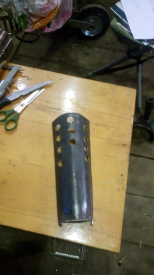

хреновину для Жиги я вырезал из куска нержавейки. Хреновина полукруглая. В передней части чуть уже. Та сторона, что ближе к задней стенке Чуть повыше. Хреновина легко укладывается в бак вместе с трубами. Прошу прощения за качество фото. Но как то так.

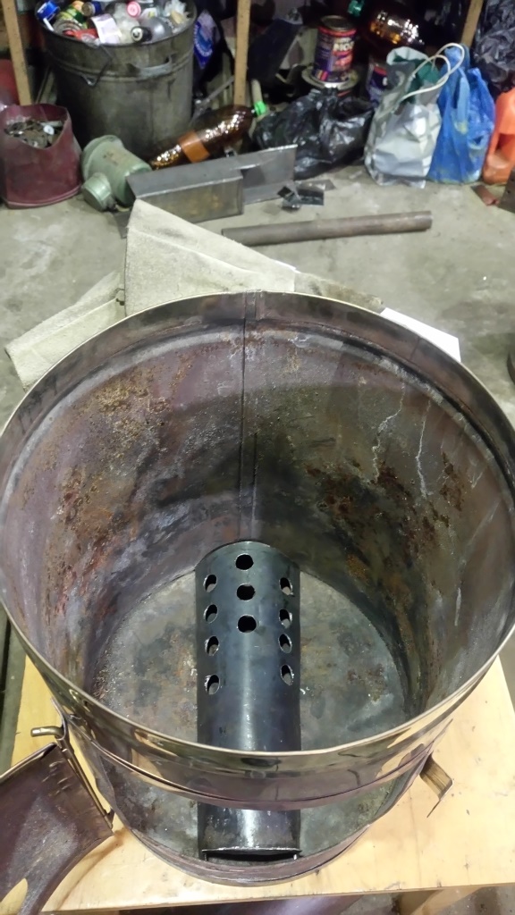

В печке вот так
Печь готова к испытаниям

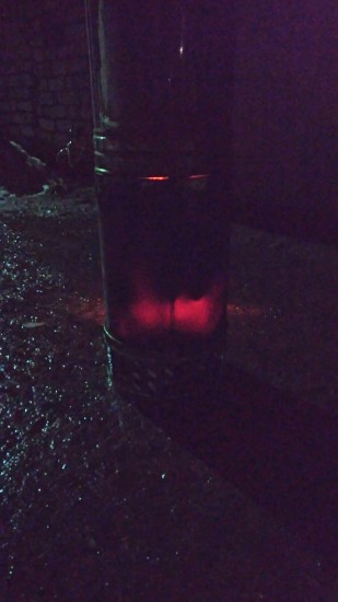

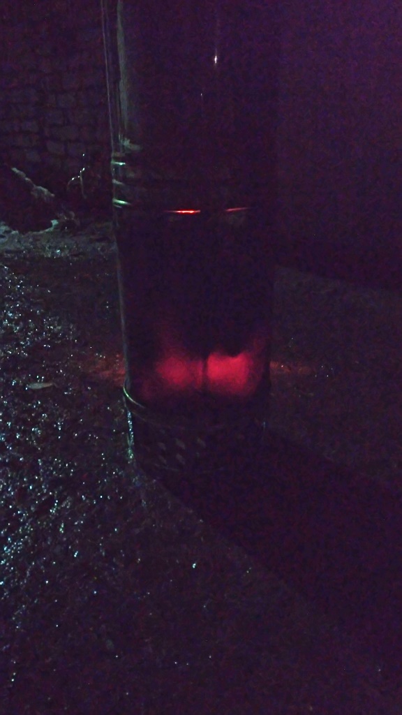

Начало нагрева стенок.
Работает!
Топка после протопки)

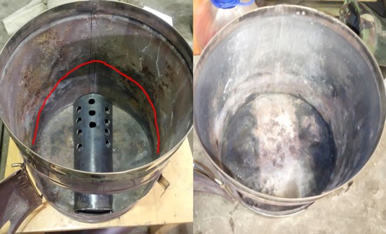

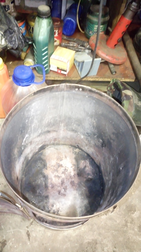

Для наглядности, зачем нам это нада?, два снимка рядом. На первом (без хреновины) я красненьким указал "мертвую зону" у задней стенки. На второй (с хреновиной) - хорошо видно, что горение активно и у задней стенки и по бокам.
Эффект есть, но по моему мнению немного не оптимальна форма хреновины. Эксперимент не закончен. Ждем продолжения)

Сергей, какая толщина материала хреновины ?

Мифодий81 писал(а):Сергей, какая толщина материала хреновины ?
Вырезал из старого корпуса Паробомбы. При случае замерю)

Мифодий81 писал(а):...какая толщина материала хреновины ?
А какая разница? Что под руки попадет. Из консервной банки на неделю-полторы хватает.
Хотелось бы не на неделю, а на пол года как минимум.

Тогда из титана сделать. Или из платины - хватит на всю оставшуюся жизнь! Только, оно этого стоит?
Эксперименты же идут. Это макеты.
Их и из проволоки гнул, сетку рабицу на под печи ложил, кусок оцинковки продырявленный гвоздем, кастрюлю наконец...
Хоть что.
У меня, что под ноги попадет, в саду.

Так это старая, первая. Я ее по недомыслию убил, вот теперь использую в поделках разных все ее части). А рабочая есть! И я ее люблю!

Визуально, результат шикарный. На задней стенке даже лучше, чем по бокам стало. А по высоте сколько Хреновина? А то фото сверху сделано. Сама Хреновина, наверное, краснущая. На нее если дров наложить, то гнуться будет.

bokax писал(а):...Хреновина, наверное, краснущая. На нее если дров наложить, то гнуться будет.
Смешные вы... Будет гнуться...
Ага. И плакать. :) ;)
Так чтоли жалко железяку? Ну так подоприте ее снизу.

По высоте. Передняя часть (около дверцы) - 30мм, ширина 65мм. У задней стенки высота 35мм, ширина 95мм. Заглянуть в топку в процессе трудновато. Поэтому за цвет хреновины не скажу. Не гнется. Топил березовыми чурками. Забивал полную топку. Прочная. На счет шикарности - покажут полевые испытания с длительной протопкой). Да и форму хочу немного поменять.
Если из консервной банки делать - может и распрямится. А эту ничем подпирать не надо.
