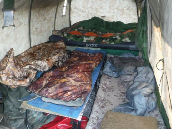

Моё любимое фото - разместил 6 рыбаков на раскладушках при -12 на улице.
Сейчас снова посматриваю на МБ-104 - по цене они с моржом (с окнами) одинаковые, но для меня выбор очевиден. Такого функционала ещё поискать надо. Расстраивает только то, что из комплекта убрали дождевую допкрышу. Мы в ней воду в бассейн носили, и как ИЗН она прокатывала.
