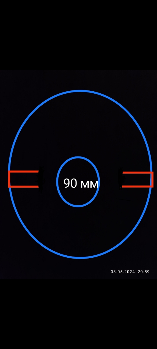

Ещё вариант 90 мм разделки, которая накладывается на 100 мм разделку.
Красным, это одно порезанное "ушко" и отогнутое немного и надвигается на 100 мм разделку, а второе "ушко" отогнутое сильно, при прижиме разделок друг к другу сгибается обратно.
Масштаб схематичен.
