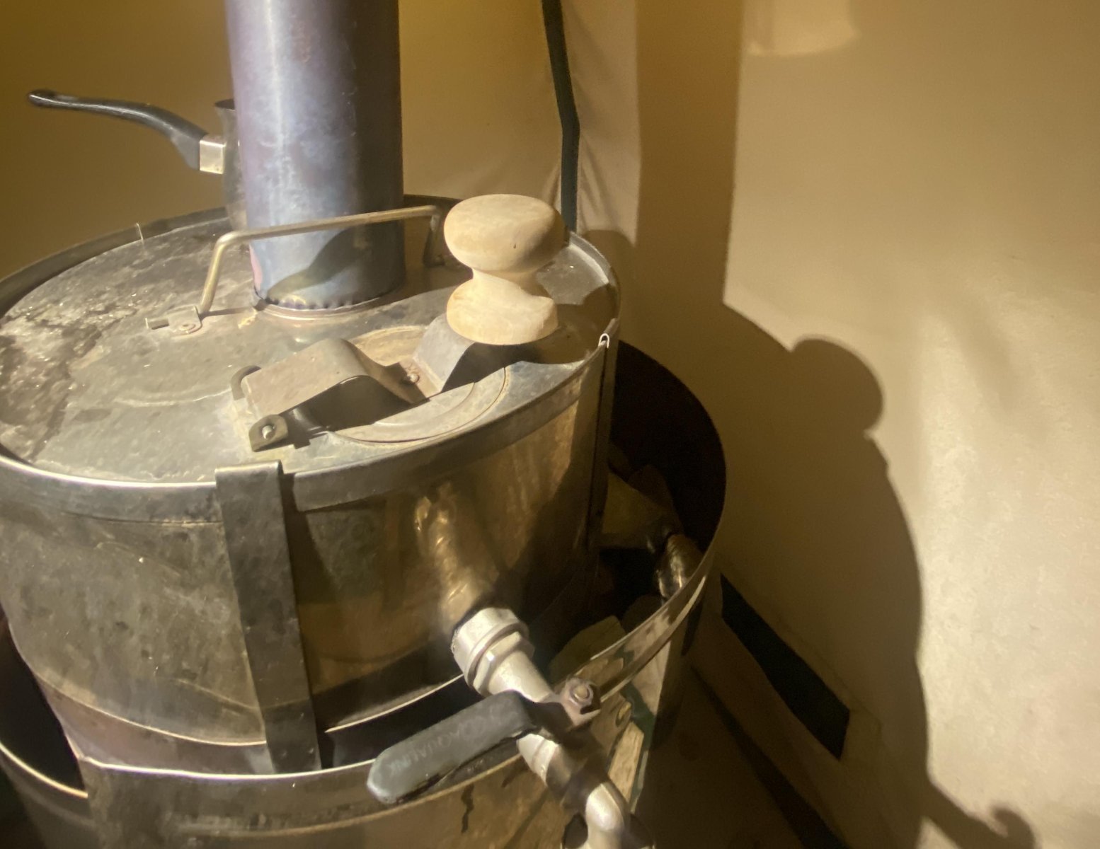

1 Ручка деревянная дверная круглая на заливную горловину, чтобы пальцы не обжигать без рукавицы.

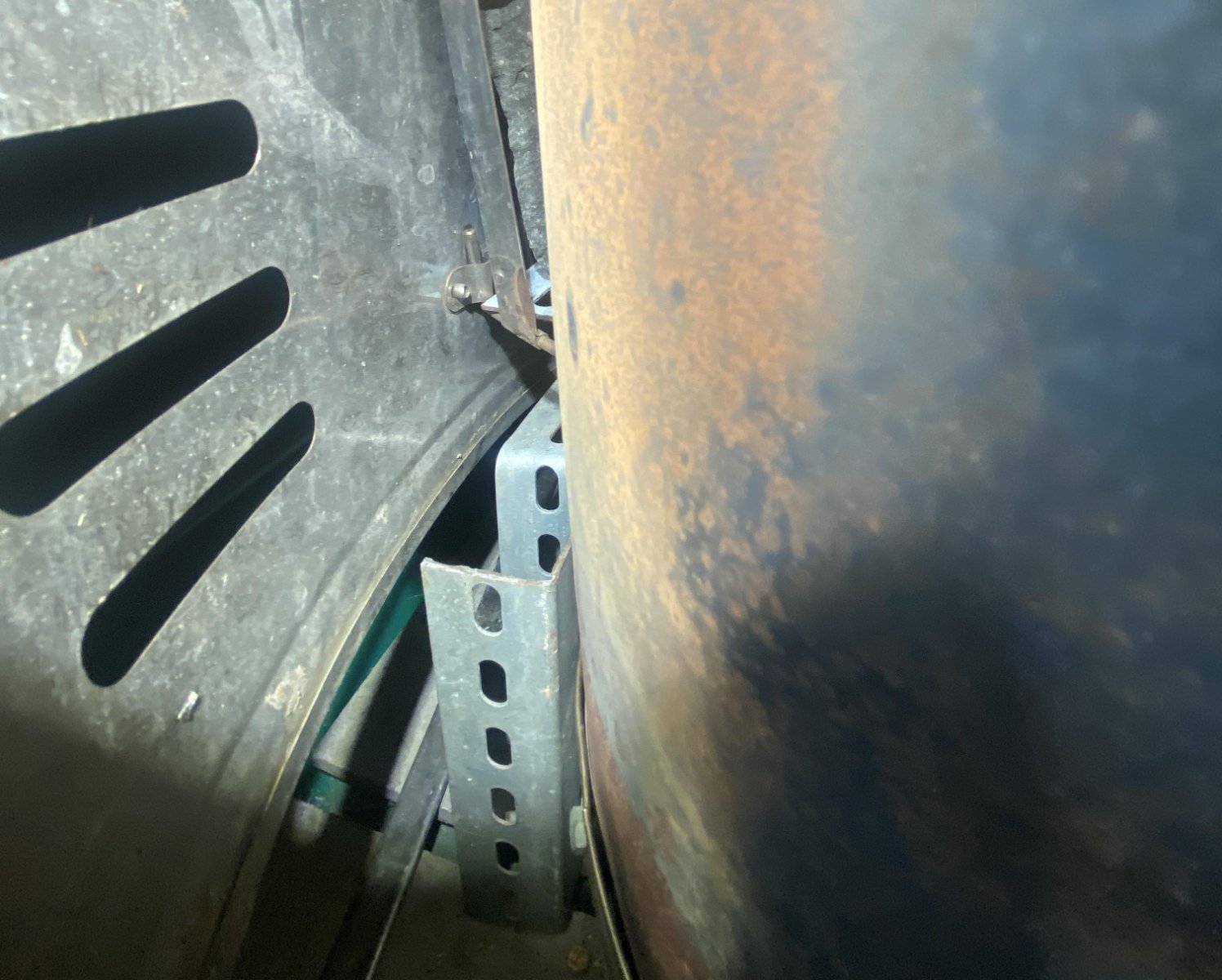

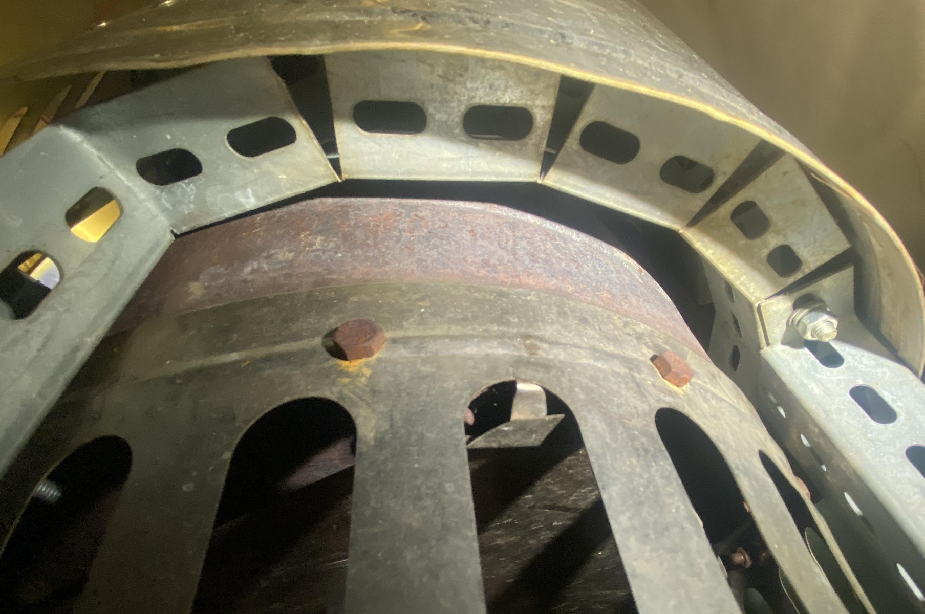

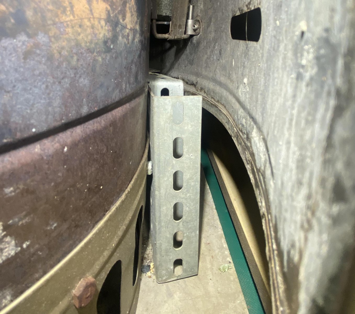

2 Самодельная быстросъёмная полка для камней с упором не на печь, а на пол, грунт. Кусок П-образного кабель-канала оцинкованного надпилил, загнул по краям стойки, по середине третья стойка на 2 болтах, по фото всё понятно.
