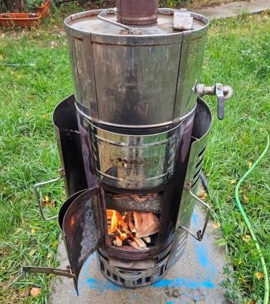

Провел полугодовое ТО КЦ4:
- нагрел и вправил грыжу пароперегревателя а то уже трубы с трудом влазили.
- отвалилась одна пластина крепления бака – приварил 2 новых.
- налил воды с лимонной кислотой – прокипятил – бак теперь как новый никакой накипи.
- почистил трубы.
К зимнему сезону готов!

Да на глаз - 3 пакетика на бак засыпал (если не ошибаюсь по 100гр каждый).

Кипятил с закрытой крышкой, просто на совсем маленьком огне - так чтобы чуть булькало.
ну наверное с часик - поглядывал периодически.
Потом хорошо помыл - большим количеством воды.

Доброго вечера всем!!! Получил сегодня новую корону на КЦ-4.. сравнил бобышки со старой.. на старой короне бобышки были сделаны из того же металла по толщине что и отражатель в коороне.. в новой короне бобышки из более толстого металла.. поставил КЦешечку и вуаля все стоит как влитое и зольник встал как родной)).
Еще раз большое спасибо производителю за быстрое решение вопроса.. Очень приятно когда есть забота о покупателях)

Сколько сезонов печке? часто лито пилась?
Смотрю сама топка не лучше моей, такая же ржавая...
