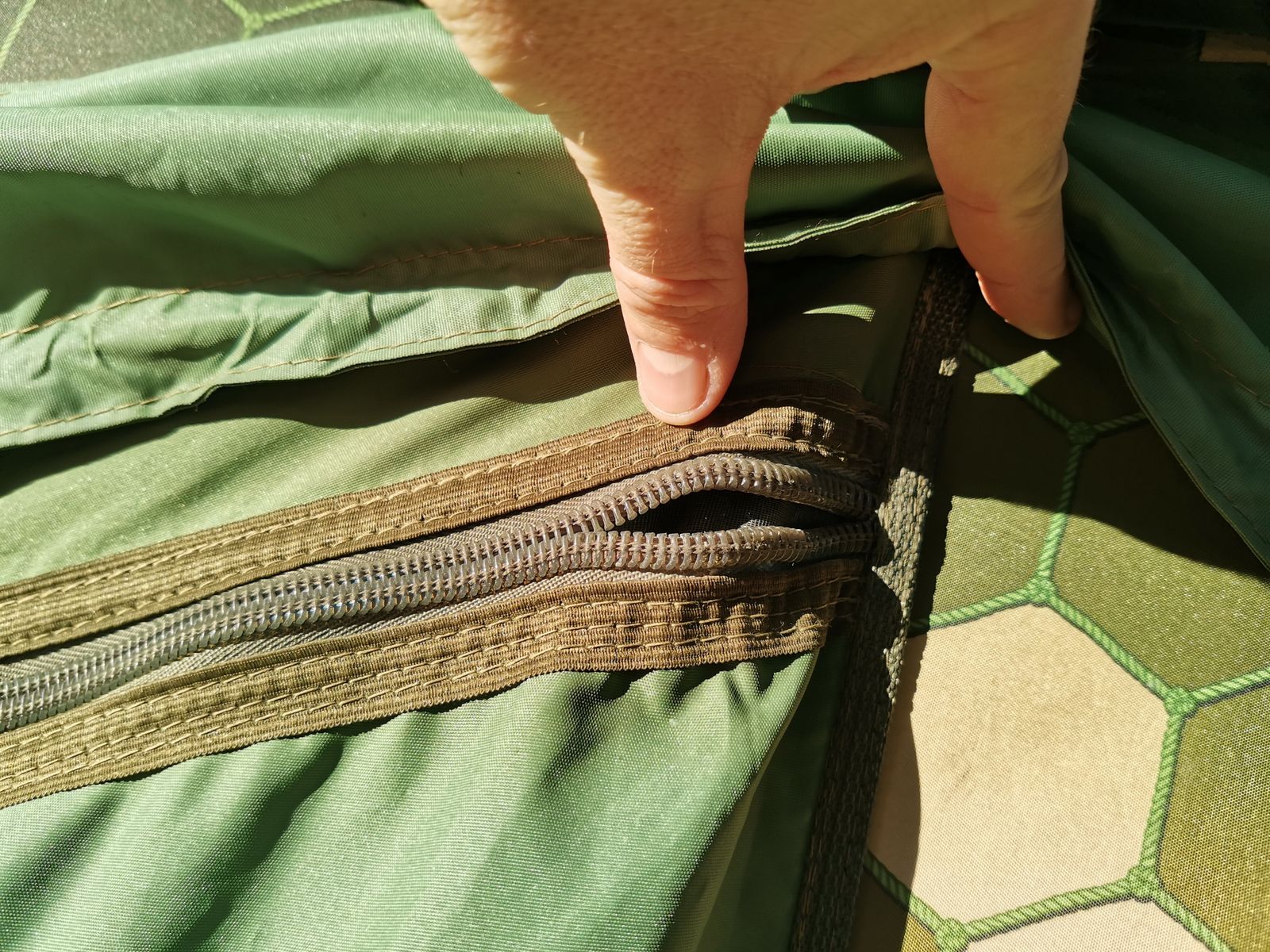

В прошлые выходные выезжал с пятнашкой на водоём, стал ставить палатку, и заметил что "бегунок" молнии москитной сетки закис совсем, решил его погонять туда-сюда, а он прямо в руках развалился на части. Палаткой пользовался в основном как баней, поэтому и молния москитной сетки крайне редко работала. Вообщем заказал новую молнию, вопрос: кто-нибудь менял только "бегунок" ? Его возможно вставить не распарывая начало молнии и не испортив молнию ?
Re: МБ-15. Новая реальность
Оу э .... скажу что менял да))))
на куртке, но там такой же трактор как и в мобибе.
предварительно занялся изучением вопроса, оказалось там у них в "молниях" своя жизнь и стандарты. т.е молния имеет тип и размер.
когда становится ясны эти параметры покупается бегунок и меняется за 15 секунд .........
т.е вообще не проблема.
Поблагодарили: 20254 раза
Мифодий81 писал(а): Вообщем заказал новую молнию, вопрос: кто-нибудь менял только "бегунок" ? Его возможно вставить не распарывая начало молнии и не испортив молнию ?
Новую молнию зачем? Там с краю подпороть и вставить новый бегунок работы немного. Зубья молнии еще рабочие. Вся проблема в износе бегунка. С новым бегунком все будет работать штатно.
Сообщения: 3145
Благодарил (а): 3872 раза
Поблагодарили: 2556 раз
Просто подумал, что бегунок-молния это комплект, поэтому и не стал мучать Андрея Николаевича и заказал молнию. Вообщем понял, распарываю один конец , меняю бегунок и снова пришиваю.
Сообщения: 3145
Просто думал, что есть какой-то хитрый способ замены бегунка, без того что бы распарывать начало молнии.
Сообщения: 1005
Благодарил (а): 1234 раза
Поблагодарили: 1810 раз
Без распарывания никак, если разогнуть бегунок, а потом согнуть то в месте сгиба появятся трещины и металл ослабнет.
Мифодий81 писал(а):Просто подумал, что бегунок-молния это комплект, поэтому и не стал мучать Андрея Николаевича и заказал молнию. Вообщем понял, распарываю один конец , меняю бегунок и снова пришиваю.
Молнию производит один производитель. Бегунки производит другой. Бывает такое, что партию бегунков отбраковываем, потому, что там какие-то микроны погрешностей геометрии и встречается много бегунков, которые не все зубья молнии сцепляют во время прохода. Меняешь на другую партию бегунков - и все работает штатно. Молния служит дольше бегунка. Пока не заметите, что трикотажная часть начала рваться из-за деградации волокон под солнцем или пока зубья не начали выкрашиваться - меняем только бегунки.

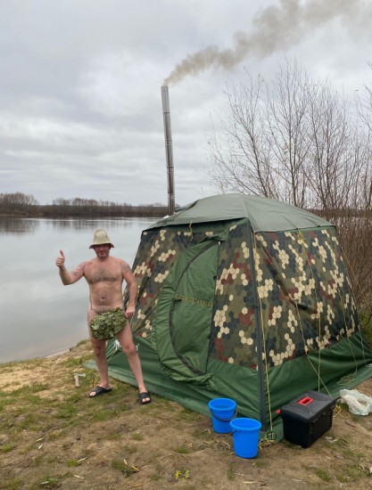

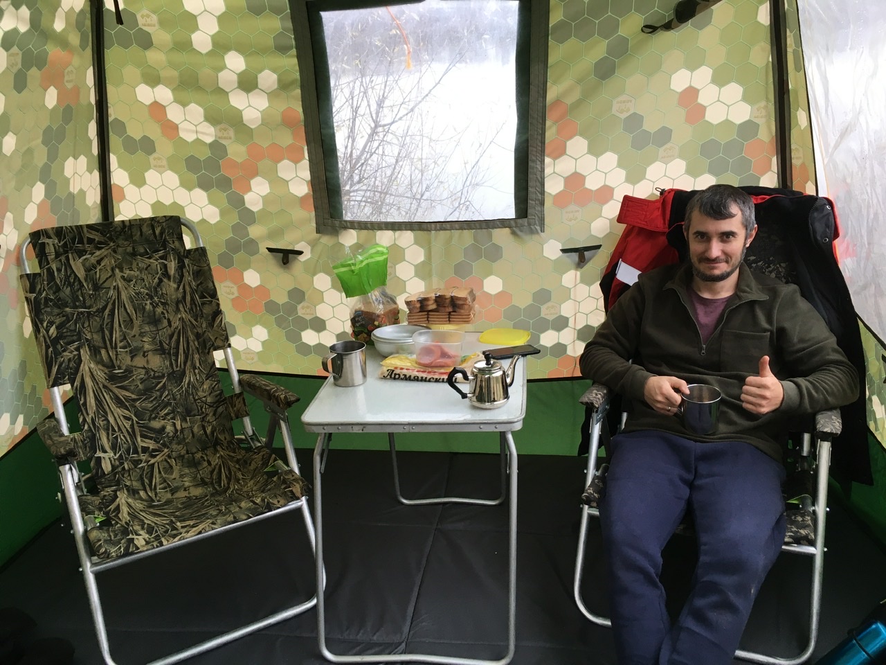

Здравствуйте товарищи,с легким паром!
Отметил так сказать День народного единства,только среди народа были мы с другом) Поехали рано утром на р.Оку под г.Рязань. Взяли в качестве чайного домика МБ-15 и в качестве бани тоже МБ-15. Отдохнули культурно,парились,купались) Погода,водичка,банька очень радовали нас,за что,всем и вся огромное спасибо!
Всем мир и хорошего настроения;)
Да, уж! Когда есть транспорт, есть возможность собрать комплект мобильно-банного снаряжения не скупясь на комфорт, - получается действительно комфортный душевный отдых на берегу. В тишине, без всяких шумных соседей.
Которые еще не додумались купить Мобибу.)))
Вот этим двум мужчинам нафига такая огромная парилка в виде МБ-15? ))) Но красиво жить не запретишь.
Мобиба Глэмпинг по другому одним словом)
