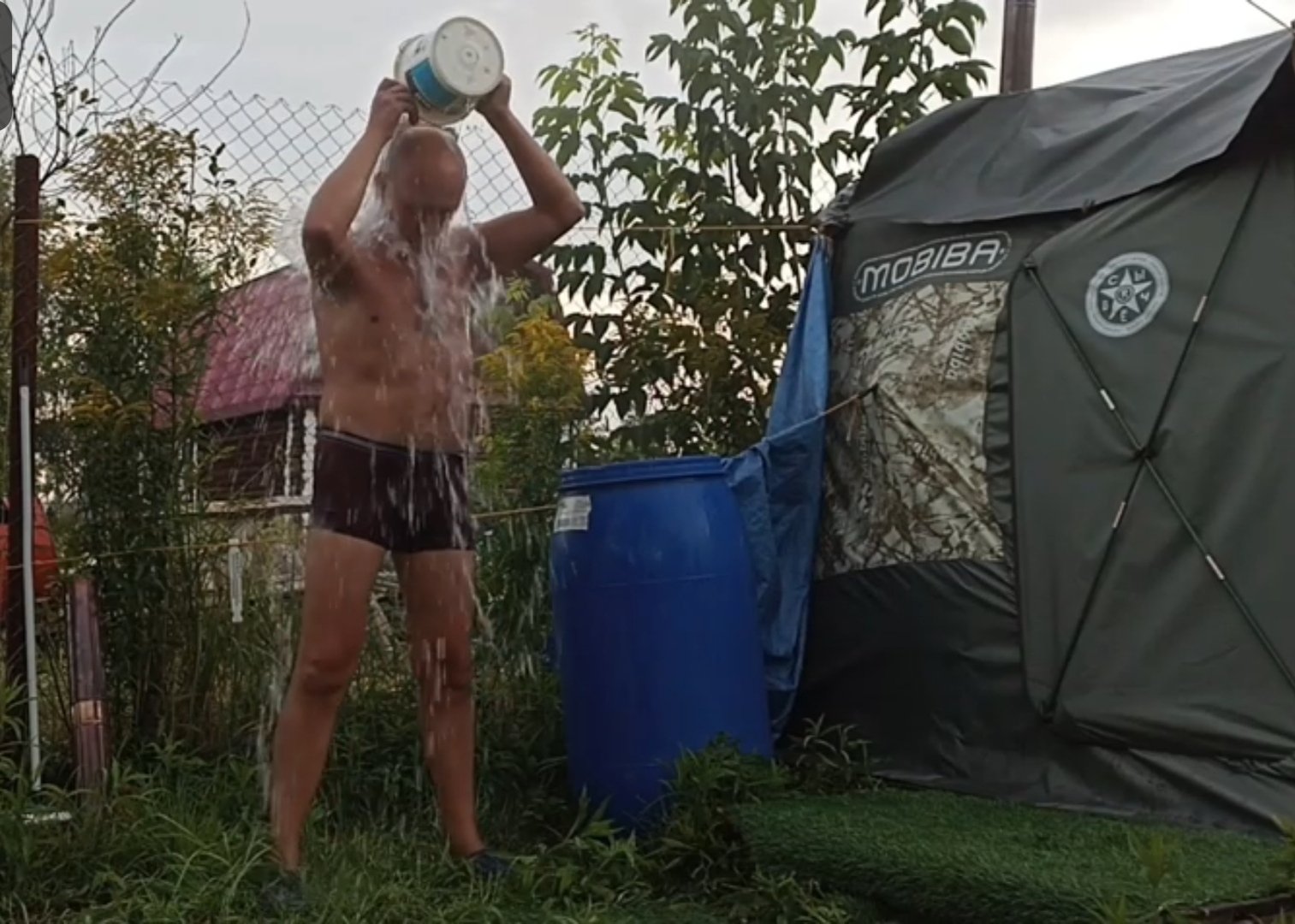

Кстати, фото с синей пластиковой бочкой довольно опасное. Взрослый человек, садясь в такую бочку, подгибает колени. И если садится чуть глубже, когда колени оказываются уже в районе брюха(зачеркнуто) под диафрагмой, и руки не на краях бочки, а внутри, то зачастую самостоятельно такой "дайвер" выбраться уже не может, осаживается еще ниже и перехватывает дыхание. Лично выковыривал такого ныряльщика из 200 литровой бочки, как пробку из бутылки.

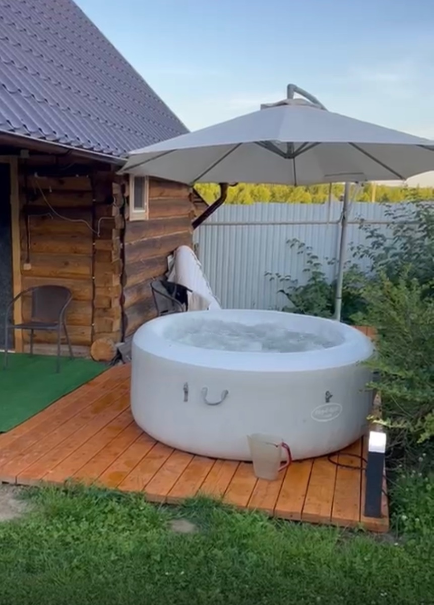

Все верно! Мне в стационарную баньку бы окунаться куда придумать. Точнее есть куда окунаться надувная емкость с леруа, с пузырьками, но ее семья отобрала и в теплой воде купаются. Как всегда хотелок много, а до реализации по разным причинам руки не доходят

У нас синяя бочка, наполняем перед баней водой из скважины, бодрит.

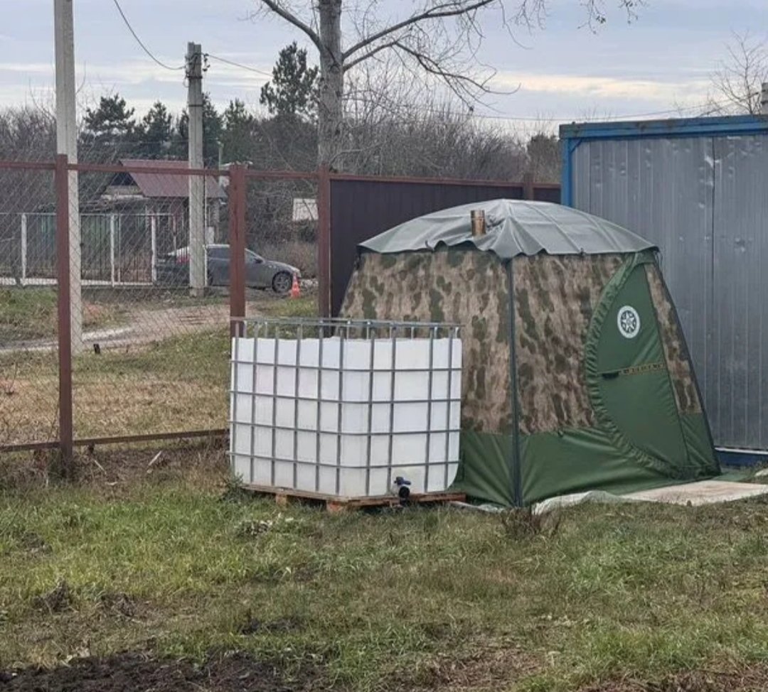

Кто то ставит кубы, очень популярны у садоводов.
