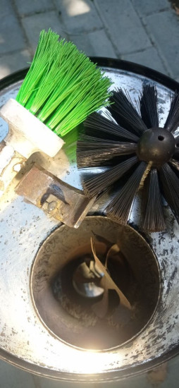

Шалаев Михаил писал(а): 28 авг 2025, 06:05 Заодно ревизия трубы для очистки от сажи.
Сделал на днях такой шкребок от жесткой сажи из трубы 50. Прекрасно очищает трубы во всех местах когда щетка уже не справляется :-)

Это трубы от банной печи ты периодически чистишь?

Да, конечно! Однажды прочитал про раскалённые хлопья сажи когда изучал форум (кажется как раз от Андрея syslog), после этого регулярно чищу дымоход и слежу, чтобы сажа не накапливалась в хлопья. ИЗН не использую, топлю либо исключительно дуб/сосна или RUF березовые и дымоход стараюсь удлинить на пару сегментов, если не забыл их взять с собой)) С марта прошлого года ни единого прожога в потолке :-)
Если за состоянием печи следить прилежно, тогда она будет также благодарно следить за твоим :good:

Ну во первых, к советам Андрея всегда надо прислушиваться, у него богатый опыт. Он советует как надо делать правильно. Во вторых, но так как я раздолбай, я просто всегда, подче́ркиваю всегда, накидываю просто сверху изн. :crazy:

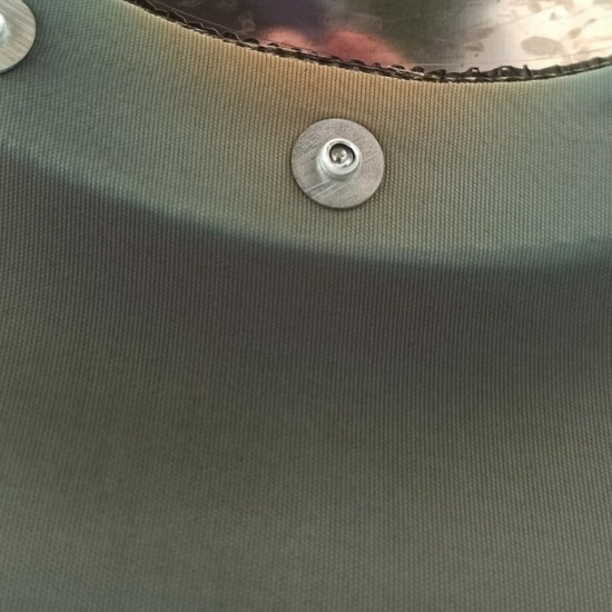

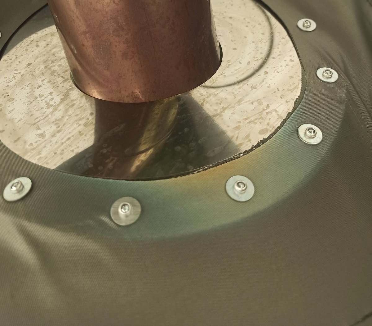

Здравствуйте. Мб10 М3 печка жига 3. Один дополнительный сегмент и ИЗН с отверстием. Топил 5 брикетов руф разрубленые пополам. Температура под потолком дошла 105 градусов. Начала перегреваться разделка, это я уже потом заметил когда начал собираться. ИЗН приподнята, шторка закрывающая разделку была свернута трубочкой плотно и завязана на штатные веревки.Палатку использовал всего 3 раза. Первый раз в стандартной комплектации, последующие 2раза с дополнительным сегментом. Всякие искогасилители/уловители и разную приблуду не ставил. Может доп. сегмент виноват?

Штатное поведение в рамках нормального состояния после начала эксплуатации. Вы же понимаете, чтобы тельца бантуритов нагреть и напарить всем элементам конструкции мобильной бани приходится нещадно трудиться. Металл на печи темнеет, его ведет. Дымоходы темнееют. Блок разделки тоже припекает. Где-то начинает темнеть, чуть подгорать.
Видно, что топили на все деньги. 105 градусов с парогенератором - это сурово. Что, прям в такой атмосфере сидели? Долго? Или раскочегарили и вышли?
Если внутри нет никого, нет живых холодных тел, которые поглощают тепло, то не стоит топить интенсивно. Парилка начнет перенапрягать сама себя. Она же расчитана передавать тепло живой массе людей.
Пока нет никого внутри, перерыв на перекус, перепив, чем-то другим увлечены - топите в дежурном режиме без фанатизма. Вот когда начнутся банные заходы, банные сеты - тогда разгоняйте печь на полную мощность.
