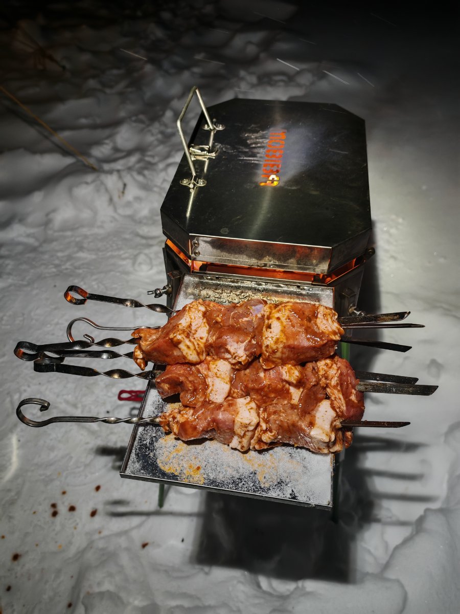

Всем привет, ездили в баню палатку с ночёвкой. Всё в РС22. Дорога заснеженная, вещей взяли по минимуму. Нанырялся за рыбами. Шашлык. Баня. Думал куда отчёт писать, а тут вон какая тема, уже Согру переделали))). С ночёвкой ездим мало, когда прикручивал ножки подумал- не напригают. Четыре выходных делаю кровати, умаялся, к следующему выезду готовы будут. Пока спали на полу, пенки, тепло. Утром к -20 было, а мы не поняли даже.

Каждый раз балдею с твоих видео! Супер!
И всё гложет меня маленький червячок - почему же я не стал подвохом, ведь у меня все условия и данные к этому были. Но это уже другая тема.
Шмоты мяса огроменные просто, мой рот так не откроется )))

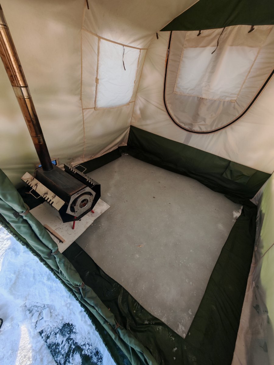

Я ночевал в МБ-15 с Согрой, один. С печкой было жарко, даже очень. Открыл наполовину окно.
День 13, среда, Отъезд.
Ночь была непростой. Печь Согра при +9-12 градусах явно большевата для такой палатки как МБ-15, даже в режиме длительного горения. Жарко.
А если совсем ее приглушить, может и потухнуть, дрова-то неидеальные. Как раз для Дюны-3 работенка.
Был ливень и печка была нужна, бороться с сыростью. Дождь = низкое давление, хуже тяга. Дрова сыроваты. Чуть прикрыл приточку воздуха, - потухло. Потом разжигал горелкой и берестой, выводил на режим. Открыл окно, - в него стало капать, из-за наклонных стен МБ-15.
Согра в МБ-15 ставится так, что моя длинная раскладушка встает вдоль противоположной от входа стены. Ведь надо пространство, чтобы подложить дрова, разжечь, открывать-закрывать приточку на дверце.
Второй человек должен быть небольшого роста, чтобы уместиться вдоль правой от входа стены. Там 2,25М, моя раскладушка заняла 0,8м, т.е. осталось бы 1,45М.
Если бы стояла задача ночевки в МБ-15 втроем, я не ставил бы печку и стелил на полу.
Сделайте из картона контур Согры и сориентируйте внутри размеров МБ-15 (2250 х 2250), относительно дымохода, двери, и доступа к дверце печки. Увидите полезную площадь, сможете прикинуть спальные места.
С Дюной я ночую в МБ-103. У нее вертикальные стенки и вагонная компоновка. Отстегиваю перегородку и ставлю печь как-бы в предбаннике.
