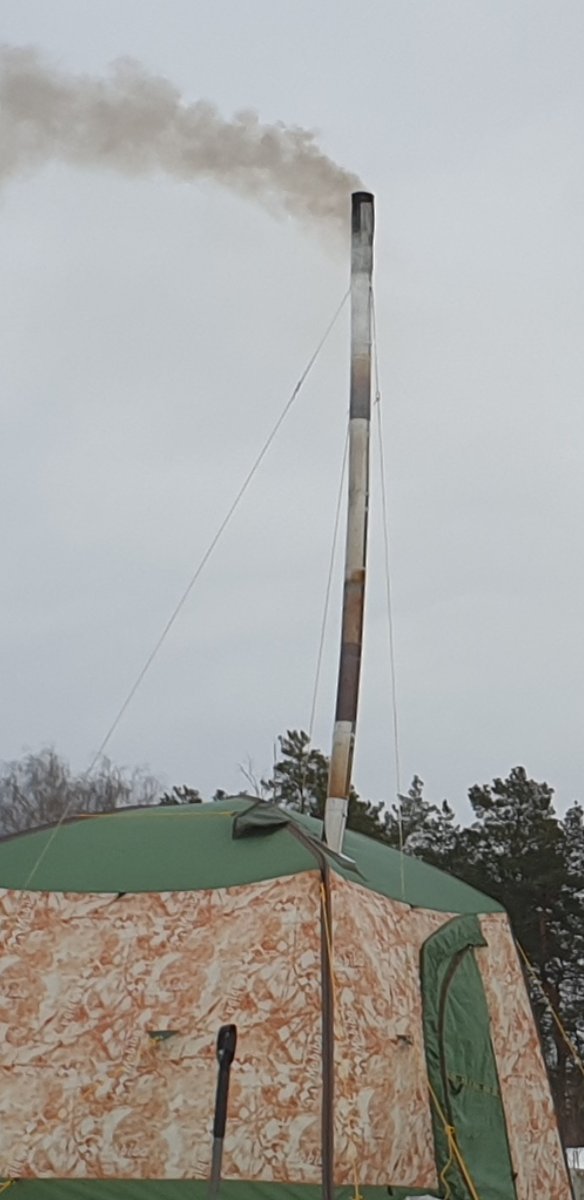

На самом деле я сам крайне редко пользуюсь растяжками на дымоходе. Если использую штатное количество труб + один допсегмент, то не ставлю растяжки. Но если 45-е колена и ещё добавляю сегменты, то только с растяжками.
Здесь толи 9, толи 10 сегментов и плюс 2 45-х колена. Без растяжек дымоход дугой)

potapov sergey4 писал(а): ↑16 мар 2025, 21:57 Здесь толи 9, толи 10 сегментов и плюс 2 45-х колена. Без растяжек дымоход дугой)
А зачем такой высокий дымоход? На фото, вроде, чистое поле, тяга должна быть достаточная и с меньшим количеством сегментов.
Вот в лесу или в "колодце" среди домов, там нужно поднимать дымоход выше, преодолевая ветровые подпоры и тени...
Или причина не видна на фото?
плюсуюсь. Первое о чем я подумал читая ответ Сергея. А зачем ???
