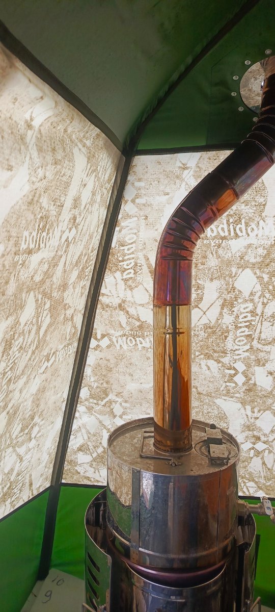

В Мб10 с кц4 угловые понравились. Подсмотрел у Флагмана в ролике. Печь сдвигается в угол, больше места перед полком.
Стенки и без ведер довольно далеко. Но одно стоит все равно с дровами.
В любом случае надо смотреть в своем комплекте. Есть ли желание сдвинуть печь, сдвигается на 25 см. Если конечно прямой сегмент между нами не запихивать, но это изврат и неустойчиво и вообще я пошутил :-D
Без угловых сегментов надо учитывать, что дымоход стоит покрепче.
Потери тяги я не заметил, ставил дополнительно еще прямой сегмент. Тянуло так что думал дрова засосет. Но это от погоды может поменяться. Но и сегменты всегда снять тоже можно. И у меня сейчас в полустационаре стоит. На природу нет смысла тащить лишнее.

Парни, настоятельно рекомендую при использовании 45-х углов сначала на печь ставьте стандартный прямой сегмент дымохода. Затем углы. Так меньше возможности прилипнуть к раскаленной трубе

Сразу так и сделал. Показалось что близко к ткани колена получилось.
Сейчас перечитал Ваше сообщение пошёл подвигал печь поменял чуток место расположения и вроде уже хорошо 👍.
Чем и хорош форум, грабли уже пронумерованы предыдущими пользователями, не надо самому набивать шишки, хотя все равно не без этого.

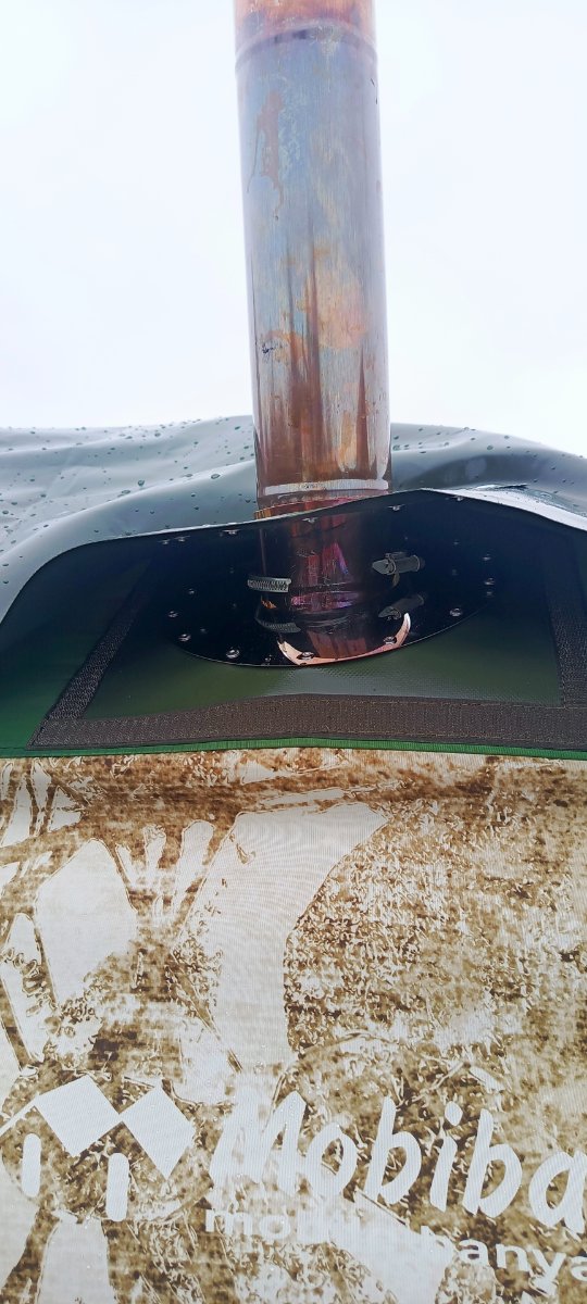

Тут же на форуме вычитал что разделка с изн и палаткой лучше разнести от перегрева, обеспечив зазор. Кусок хомута накинул. И есть зазор, застегивать не обязательно.
В связи с немалой высотой трубы теперь и для большей устойчивости, и скорее для собственного спокойствия в следующий раз приклепаю цепочки к трубе и оттяжки сделаю по углам палатки, как здесь же на форуме и подглядел.
