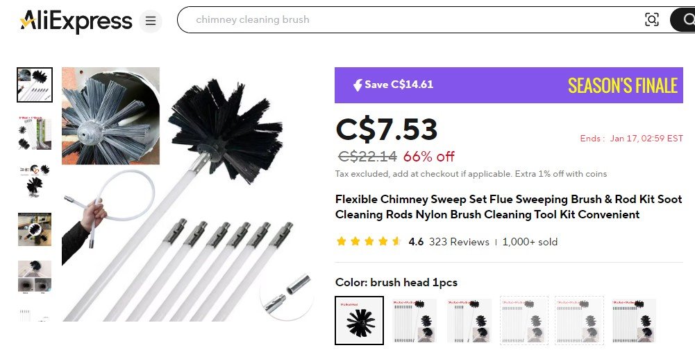

Сообщение Alex Red »
У меня с собой дрель на батарейке и вот такая штука. Один сегмент длиной 40-50см, его и зажимаю. Он на самом деле вовсе не такой гибкий, как показано на фото. Дрель так или иначе нужна, закручивать 20см шурупы с головкой под 14мм.
Когда надо более серьезно, то да, унитазный ершик примотанный к рукоятке швабры или старой клюшке. Так можно прочистить сразу 3-4 сегмента трубы. Больше забиваются именно те, которые над крышей и их удобно чистить сразу все, не разбирая.
У меня два варианта в эксплуатации - корщетка дисковая прямая с приваренным шестигранным прутком от миксера, ей чищу шуриком особо прикипевшую сажу. И ручной вариант, типа как у Alex Red, нейлоновая, жесткая, только вместо стандартной штанги 125см использовал шпильку М14 и укоротил ее до 60см. Но это как бы ладно. Я тут приспособу элементарную сделал, которая удерживает сегмент, пока ты его дрючишь. А натолкнула на эту мысль смена изношенной корщетки на новую. Т.к. они в близком диаметре к нашим трубам(которые 90мм) только 100мм, то она(корщетка) требует подрезки небольшой. Может мало подрезал, т.к. закусывала она знатно и одной рукой практически нереально было удержать сегмент от проворачивания. На все про все(изготовление приспособы) ушло у меня минут двадцать, на скорую руку на коленке. Доберусь до дачи - сфотографирую, может кому зайдет, да или еще как придумаете упростить или улучшить. Мне нравиться, на 8 сегментов около минуты работы до блеска внутренней стенки))
