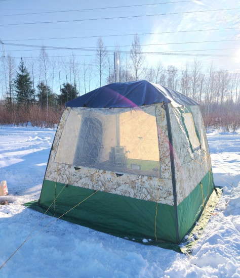

Как только Алексей Александрович сказал, что ПБ-3 снимается с производства, так сразу купил одну и положил на полочку. Прошлой зимой в - 20 для четверых с постоянным входом выходом людей кц-4 в мб-15 с накидном тентом без тамбура, было в самый раз, без запаса мощности, а запас хотелось иметь, тут ещё и пб-3 снимают с производства, выйдет пб-100, а там нужно с разделкамм колхозить... Так у меня появилась новенькая ПБ-3.
Вчера, в воскресенье у меня выпал выходной, на улице минус 3, лёгкий ветерок, солнышко, погода супер. Решил потестить ПБ-3 с МБ-15А и взять в этот раз тёплый пол. Эх мужики, еслиб раньше я понял насколько он важен...
Приехали раставились, затопили печь, 8 колотых брикетов берёзовая пыль залетели в топку со свистом. Печь вышла на режим и мы такие ого как хорошо, давай париться, а пара много он не кончается, супер! Тёплый оказался очень нужной вещью, прошлый раз когда в такую погоду тестли печь без тёплого пола, то даже погреться хорошо не получилось. Конечно, Аквариум это капец как круто, мы прям кайфовали от видов за окном, но как только начилась парогенерация, все запотело и ничего не видно, но несомненно плюсы от окон есть, можно протереть, посмотреть что там на улице.
Заметили очень интересную деталь, когда мы паримся в два слоя с кц-4, то 8 колотых брикетов датут любую жесть, но и гореть по времени буду меньше, чем в ПБ-3.
Печью очень довольны остались, напарись от души, теперь хотим понять нижнюю границу по температуре за бортом для этого комплекта.

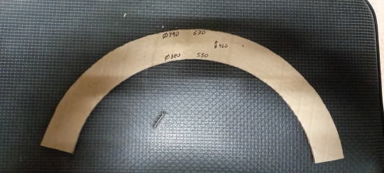

Илья, с этой всемирной сменой климата тебе еще ооочень долго придется ждать "нижних границ", тем паче в твоем регионе. Как вариант это только если куда-то в северные регионы выдвинутся. Ну или ловить какую-нибудь холодную ночь, как правило ночью температура значительно ниже. Вот смотри, я смог "поймать" всего -27*С в таком же варианте, только не аквариум, в один слой. Правда на березовых дровах, а не брикетах, но печь легко давала жару-пару, в некоторых моментах даже приходилось ее тормозить, хотя я любитель жести. Т.е. ее производительность по перегретому пару легко перекрывала все естественные теплопотери. Если в такие минуса дверь будет чаще открыта, чем закрыта(неиссякаемый поток шмыгающих туда-сюда), то, наверное, более актуальна в таком варианте и с такими вводными Парадигма))) Ты же рукодельный, свари уже себе контейнер для камней, только дно не делай дырявым и сантимов пять-десять стенок от него. Остальное можешь просверлить, если не лень. Литр-полтора воды под камнями минут на 30-40 будет хорошо всех присутствующих держать в "тонусе"))

Юрий, контейнер для камней очень хорошая идея. Могу сварить, но нужен образец, со всеми минусами и плюсами. Варить опытный образец не хочу, потом его допиливать... Может кто-то уже делал такой или есть наброски? Хотелось бы посмотреть.

^Илья^ писал(а): ↑24 фев 2025, 08:55Могу сварить, но нужен образец, со всеми минусами и плюсами. Варить опытный образец не хочу, потом его допиливать... Может кто-то уже делал такой или есть наброски? Хотелось бы посмотреть.
Илья, вот еще нашел лекало, по которому делал контейнер.
