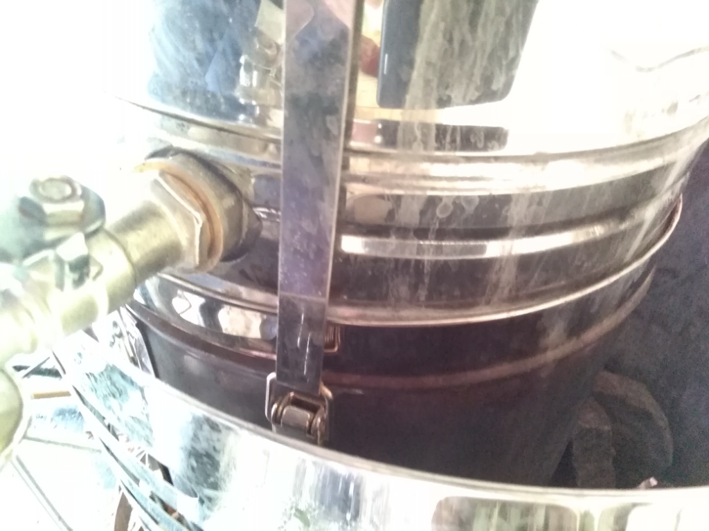

Борис писал(а): Дальше что либо делать с печью смысла уже не вижу, думаю. что из неё уже выжал максимум. .
В принципе сегодня уже описал свои впечатления в теме про ИНИПИ +КЦ-3. Связка замечательная. У меня в последнее парение перекашивало бак для воды. Установлю, потом начну с усилием закрывать верхнюю крышку для воды ( я её поджал), бак и перекашивается. Как пожелание увеличить посадочное ребро. На фото видно что оно перекошено. А так всё устраивает. Пользовался всю зиму, по несколько раз в неделю.
