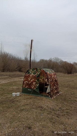

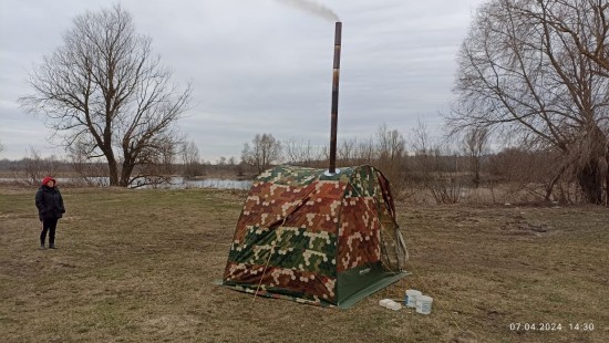

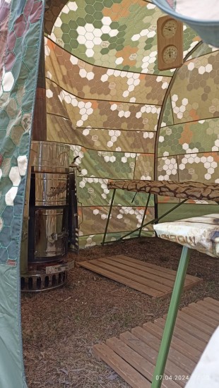

Пока Парабомба-3 не забрали,сегодня в ИНИПИ пропарились,даже очень пропарились. Для этой печки лучше МБ-15 или примерно такого же объёма палатку. После бани сегодня,ещё раз хочу сказать,берите печь по объёму палатки,и не надо парабомба-3 в МБ-10 ставить и более мелкие палатки. На улице+5. Топил на минималке,первая закладка 4 брикета,потом при парение,2 колотых брикета,полоки с утопленными ножками в землю,высота 60 см получается,это жесть,с вениками только два раза парились. Больше уже не хотелось. Большой плюс,на озере нет льда,вода огонь,контрасты радуют.

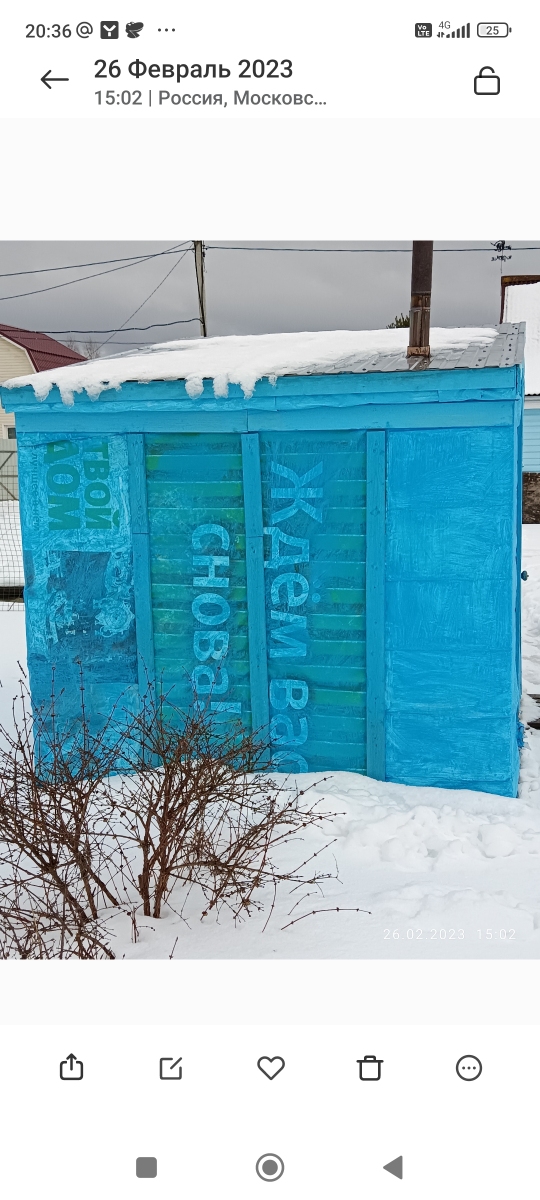

1) Doxtor 02
Собирался всё равно покупать новую Паробомбу, так сказать обновить печь. Приеду домой, измерю диаметр своей разделки, а пока постою в очереди.
В стационаре в железной крыше аккуратно разрезана проходка, загнуты лепестки вверх и сверху одето железное кольцо, загерметизированное термостойкой пастой какой то. Что бы исключить попадание осадков и потери тепла, зазор между трубой и разделкой несколько миллиметров всего. В очередной раз, парясь в бане, приняли решение, не переделывать и расширять разделку, а купить в запас ещё одну ПБ-3, а папа вторую дарит в честь ближайшего д/р. Подсуетился, сам же и ходит в эту баню :lol: :lol: :lol: .
Нашёл прошлогоднее фото стационара, видно как сделана проходка в железной крыше.
