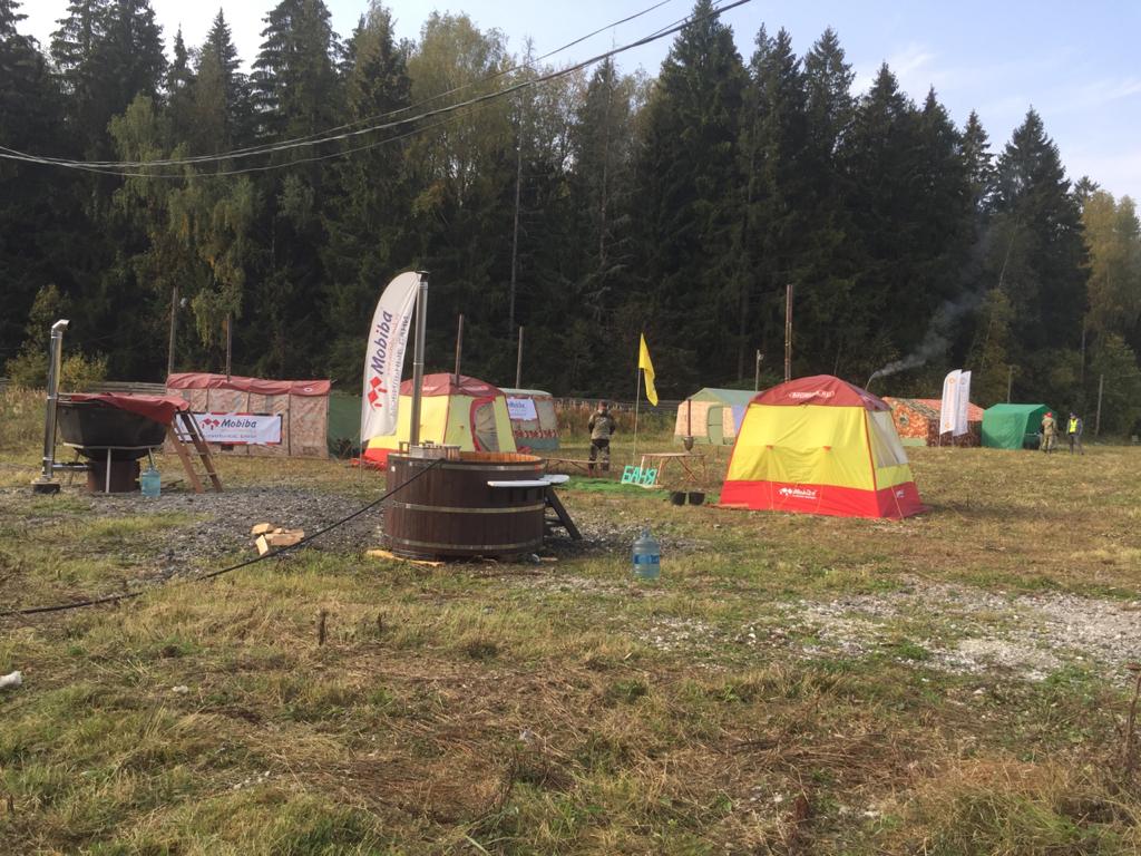

Берите Бомбу,всё нормально регулируется.Несколько раз ставили рядом два одинаковых комплекта(мб15+Бомба).В одной бане делали сталеварню,в другой дамско-Детский режим.Кц4 при околонулевых температурах будет работать на пределе или вообще не прокачает такой объём.По поводу Скоропарки-Баня за десятку на форумхаусе не смотрели тему?
