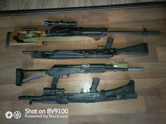

Как вы знаете, оружия у меня достаточно много, и знаете, почему так сложилось. Скажем так: не так много, как хотелось бы, но гораздо больше, чем нужно «среднестатистическому гражданскому». Сегодня я хочу подробно рассказать об одном из своих, как говорят оружейники, «предметов», да и о всей их семейке, хоть и частично: четыре из шести стволов, стоящих в уютных ложементах моего оружейного сейфа – «Сайги». Сегодня речь у нас пойдет в основном о более доступном населению гладкоствольном оружии; по крайней мене, здесь и сейчас ему будет уделено больше внимания.
Для начала о том, почему именно они, «Сайги».
Во-первых, это – полуавтомат, а значит, питается он патронами не из патронников в стволе\стволах, а из магазина. Для тех, кто подзабыл арифметику за первый класс начальной школы, поясняю: 1 (один) патрон в патроннике одностволки - это МЕНЬШЕ, чем 2 (два) патрона в классической «кошерной» переломке. 2 (два) патрона в патронниках двустволки - это МЕНЬШЕ, чем 4 (четыре) - 6 (шесть) патронов в трубчатом подствольном магазине классического охотничьего полуавтомата. И так далее… Магазины, как мы знаем, бывают разные: трубчатые подствольные и коробчатые отъемные, остальную экзотику типа дисковых и шнековых мы здесь рассматривать не будем, главным образом потому, что они имеют повышенную емкость, а в магазине гражданского оружия больше 10 патронов иметь нельзя, закон такой. В отъемный коробчатый входит больше, это раз. Можно быстро менять тип боеприпаса вместе с магазином (скажем, картечь на пулю, и обратно) без долгой и мучительной перезарядки, это два. Плюс к тому – другой (более привычный для меня) баланс оружия, плюс его меньшие габариты, о чем чуть ниже. Добавлю, что стандартный магазин у меня – «10+» (одиннадцатый – в стволе); я бы написал, что применяю магазины большей емкости, но так писать не буду, поскольку ч. 3 ст. 28.1 КоАП РФ еще никто не отменял.))) И, кстати, да, подствольные магазины на «чисто охотничьих» полуавтоматах в большинстве случаев можно увеличить (до 8 - 10), но смотрим позицию «баланс оружия» и отказываемся от этой идеи. Резонный вопрос: зачем так много? Потому, что егерский эскорт – это не совсем охота, а точнее – совсем не охота. Это, скорее, обеспечение безопасности в тайге, а потому разного рода апелляции на тему «неспортивности», «поединка со зверем» и прочего подобного, я не принимаю. В соответствии с Конституцией, жизнь и здоровье человека – высшая ценность; вот сохранением этой самой ценности я и занимаюсь. Потому и инструментарий у меня… соответствующий.

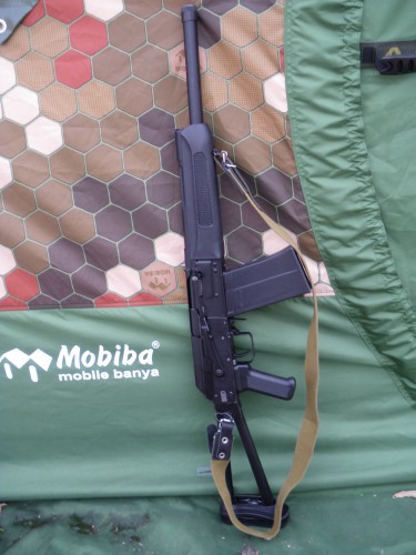

Итак, «Сайга-12С», 1996 г\р, с которой завсегдатаи форума уже слегка знакомы. Но она у меня в руках достаточно давно, а потому с момента первого упоминания я ее немного «довел до ума». Сейчас расскажу зачем, и почему. Минимум тюнинга, направленного на повышение комфортности использования оружия. Сам по себе тюнинг оружия – это инфекционное заболевание, а самый действенный рецепт лечения – вовремя остановиться. Так, например, когда я тюнил свою первую «Сайгу» (а это был самый глючный ствол из всего, что делалось и делается отечественными оружейниками – «С-410К-02»), я не успел остановиться вовремя, а потому формула «цена тюнинга = цена карабина х 4» отрезвила меня только тогда, когда я посчитал расходы за результат.
02. Сайга изначальная.jpg (48.63 КБ) 8316 просмотров

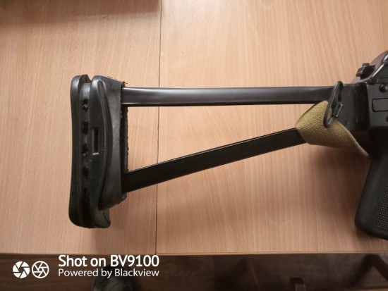

Что меня в такой комплектации не устраивает? Многое. В первую очередь – приклад. Спору нет, «родной» армейский скелет хорош, но хорош он «на войне», когда в нем можно разместить пару-тройку «лишних» (сверхштатных) ИПП, а саму раму обмотать резиновым кровеостанавливающим жгутом (тоже штука не лишняя, не одну жизнь спасла), но то – в бою, а у нас условия применения оружия хоть и брутальные, но все же не настолько. Итак, меняем приклад со стального скелетного на штатный карбоновый. Такой приклад б/у можно (было?) недорого купить на сайте «Ижмаша», пардон, «концерна «Калашников». Можно поступить проще: походить по оружейным мастерским (буде в вашем городе таковые присутствуют) или магазинам, и за скромную доплату поменять его на аналогичный либо с аналогичного комиссионного оружия, либо с весьма распространенного (в свое время) ИЖ-81Ф (они взаимозаменяемы), так я и поступил.

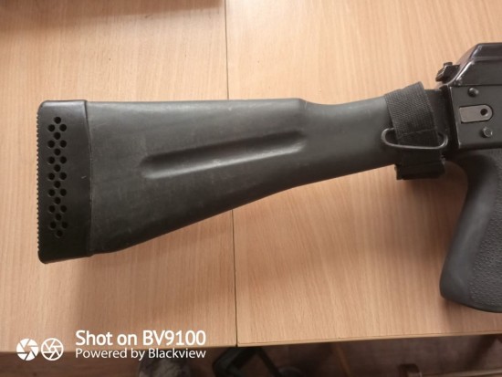

Далее. Штатный приклад (любой) хорош для войны, где он применяется не только как упор для плеча, но и в качестве ударного инструмента в рукопашной. При этом стрелять с ним не особенно удобно. Скажем так, удобно, но бывает и лучше: приклад разработан под «стандартного солдатика» стандартных же габаритов (ровно 165 см росту). Но мы же «на гражданке», правда? И оружие у нас подгоняется под владельца индивидуально: у нас же не «одна винтовка на троих», прошли те времена, я надеюсь. Индивидуально для себя я приклад штатно надставил стандартным кит-комплектом, что гораздо удобнее, чем армейские «галоши» и разного рода «прокладочки», которые так любят «впаривать» крупные интернет-магазины. Бонус: складываемость приклада и работа штатной кнопки, снимающей фиксацию приклада из сложенного состояния, сохранилась.

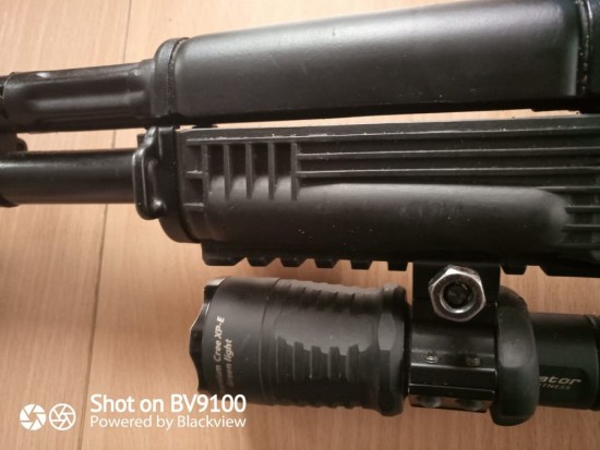

Ну, в общем, решил я пока со штатным побегать, а дальше - поглядеть. Пока глядел, убедился, что такое цевье, за счет своей «зализанности», гораздо практичнее: цепляется меньше, а в части хвата даже удобнее, чем боевое, особенно устанавливаемое на «сотых» сериях АК, с планками Вивера/Пикатинни. В общем, штатное цевье я оставил, да и слава Д-рвину!

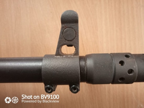

Теперь поговорим о болезни всех охотвариантов «Сайги», по крайней мере, «гладких» – точно. «Болезнь» у них одна: короткая линия прицеливания. Штатный целик установлен там же, где у любимого и родного АК, а вот мушка – нет: она стоит не на конце ствола, а там, где начинается газоотводная трубка. Не знаю, что стало причиной такой «инновации», возможно – борьба с «цеплючестью» оружия за сторонние препятствия (те же траву и ветки), но, черт возьми, нужно же понимать, чем можно жертвовать, а чем – нет. В итоге штатную мушку я «ампутировал», а вместо нее поставил колодку мушки автоматного типа, благо этого добра в продаже хватает.
Что это дает? Многое, в первую очередь – точность стрельбы: линия прицеливания на карабине увеличилась вдвое. И это еще не все. Появилась возможность физически пристрелять карабин по типу боеприпаса: автоматная мушка мушководом легко смещается вправо-влево и регулируется по высоте. Теперь точность карабина перестала быть результатом удачи, навыка и интуиции, но обрела вполне себе конвенциальную механико-математическую основу.

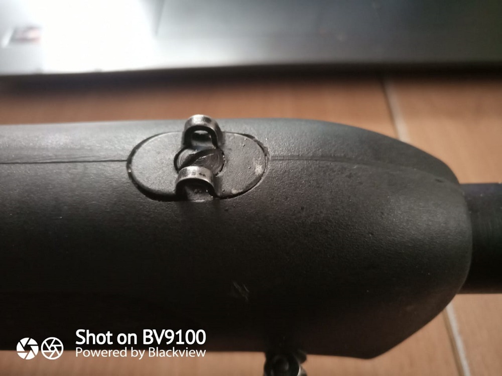

Что еще я ну никак не могу обойти вниманием? Правильно, переднюю антабку!
Это тоже «болезнь» всех охотвариантов «Сайги»: передняя антабка находится в передней нижней части цевья. Вроде бы, ничего страшного? Как бы не так! Поскольку приклады используются разные, то комфортно носить такое оружие становится совершенно невозможно. Если это вариант с классическим прикладом и полупистолетной рукояткой, то еще туда-сюда: антабки находятся в одной плоскости, а карабин переносится как классическое ружье: на плече, стволом вверх. Но это – только на первый взгляд! Видимо, по замыслу конструкторов карабин должен переноситься подобно классической винтовке\карабину Мосина, либо тому же СКС, т.е. так, чтобы оружие располагалось параллельно плоскости бока стрелка. Но это, увы, не работает. Во-первых, карабин имеет коробчатый отъемный магазин (в то время, как у того же КО или СКС они неотъемные и практически не выступают за габарит оружия), а при таком способе переноски он попадает в аккурат в плечо, что делает носку невозможной, по крайней мере – при натянутом ремне. Да, ремень, конечно, можно и опустить (и магазин уйдет в подмышку), но тогда карабин начинает болтаться и сползать, как это и бывает с любой непригнанной амуницией. Что делать? Поворачивать карабин параллельно плоскости спины? Но тогда он либо начинает «царапаться» рукоятью затворной рамы (это если боковая плоскость магазина ложится на лопатку), либо его сложно быстро сбросить с плеча и изготовиться к стрельбе (это если плоскость магазина ложится на плечо).
Однако, все равно, что ты с ним ни делай, оружие под воздействием закона всемирного тяготения будет «возвращаться на исходную»: антабки-то у него где? Во-вторых, даже «классический» пластиковый приклад гораздо легче деревянного или фанерного аналога, за тем, собственно говоря, и придумывался. Здесь все еще менее радужно: деревянный или фанерный приклад по массе сопоставим со стволом, а потому те же «моська» и СКС за счет тяжелого приклада лежат на плече как влитые, а вот оружие с пластиковым прикладом – нет; ствол перевешивает. Создается эффект качелей, на одном конце которых сидит взрослый, на другом – ребенок. Ну и кто из них, не смотря на все усилия другого, постоянно будет внизу?
Но это – при классическом прикладе. При автоматном складывающемся все обстоит еще веселее. Ижевские оружейники переделкой приклада относительно его прототипа-автомата заморачиваться не стали; поставили приклад с АК-74М\АК серии «100» без изменений, как он есть. Спору нет, на автоматах с откидным прикладом это прекрасно работает: передняя антабка расположена с левой стороны цевья, задняя (при сложенном прикладе) – тоже; оружие прекрасно и очень комфортно переносится, обе антабки находятся на одной стороне оружия. Но! Это боевой автомат с отсутствующей блокировкой УСМ при сложенном прикладе. Иными словами, для немедленного открытия огня приклад откидывать не нужно. Но «Сайга» же гражданское оружие, а значит, блокиратор там, в большинстве случаев, есть. Тем более – охотничье, т.е. обеспечивающее возможность немедленной стрельбы, просто «по определению». Это значит, что нормальное положение приклада – разложенное. Вот здесь-то антабка и играет с нами злую шутку: если на карабине стоит автоматное цевье, то при разложенном прикладе передняя антабка располагается с правой, а задняя – с левой стороны оружия. А при охотничьем цевье все получается еще хуже: передняя антабка внизу, задняя – справа: ствол при переноске вихляется и болтается, сплошной «разброд и шатание»! В общем, как я ни пытался приспособиться, ничего хорошего у меня не получилось. В тайге ты не должен думать о переноске оружия, это не должно отвлекать тебя от выполнения твоих прямых задач. Да и не привык я носить оружие вверх стволом и за спиной, есть гораздо более удобные варианты.

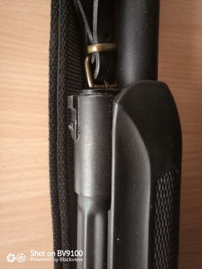

Но как всего этого добиться на «гибридной» «Сайге» с охотничьим цевьем и автоматным прикладом? Достаточно просто. Сначала переносим антабку со штатного места в нижней части цевья на его левую сторону, по аналогии с автоматным. Микрохирургичненько (если крепить не к пластику цевья), но оно того стОит.
Затем берем авизентовую тесьму (сантиметров примерно 30, возможно – чуть больше) с двухщелевой пряжкой и оплетаем ей шейку приклада так, как это показано на фото. Заодно фиксируем тесьмой штатную антабку, расположенную с правой стороны приклада.

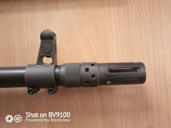

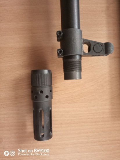

А еще данный карабин снабжен резьбой на дульном срезе ствола. Этот момент очень важен, а потому я остановлюсь на нем подробно. Сами по себе стволы у всех гладких «Сайг» имеют дульное сужение 0,9, т.е. фактически - цилиндрическую сверловку. Если это относительно короткий ствол, то при стрельбе дробью, особенно безконтейнерной, мы получаем классический «дробосрал», т.е. ружье, стреляющее недалеко и не кучно, либо (если это «Магнум») далеко, но все равно не кучно. В скобках отметим, что гладкоствольные карабины данного семейства прекрасно лупят пулей без каких-либо дополнительных ухищрений, а вот с дробью, да, нужно повозиться. Итак, резьба; что она позволяет? Она позволяет устанавливать на карабин различные дульные насадки, что называется, «в ассортименте», причем ассортимент этот весьма обширен: от «парадоксов» и простых удлинителей ствола, до насадков с различными дульными сужениями, ДТК и саунд-модераторов. Иными словами, «в теории» мы можем собрать из такой «Сайги» любое ружье, или даже несколько, каждое под свои цели и задачи. Говорю «в теории» потому, что сам эту самую «теорию» проверял мало: необходимости не было. Но чуть-чуть все-таки проверял: установил короткий (75 мм) «парадокс» на легкую и детскую» «Сайгу-410К-02», после чего она начала прекрасно стрелять пулей. Точнее, пулей-то она и так прекрасно стреляла, но «детским» же шариком на 6,5 г, что, безусловно, хорошо для спортивной или развлекательной стрельбы, а вот в тайге пригодно мало. Нет, она начала прекрасно (и точно; правда, с пристрелкой повозиться пришлось) стрелять совсем «недетской» FMJ-15, что на расстоянии до 50 м практически сравняло ее по мощности с .308Win.
Но на данном карабине задачи по повышению кучности, точности и всего прочего не стояло (штатное состояние вполне устраивает), потому резьбу я использовал совсем для других целей: для установки пламягасителя. А вот это – нужная штука. Дело в том, что оружие с «голым» (т.е. без ДТК или пламягасителя) дульным срезом, дает шарообразную вспышку выстрела, по крайней мере, со стороны стрелка она кажется именно такой. Эта вспышка вредна тем, что при стрельбе в сумерках она «засвечивает» глаза стрелка, причем – в самом нужном месте. Это всегда некомфортно, а очень часто – критично, и даже опасно. Именно поэтому на дульную резьбу был установлен пламягаситель. Функция его проста: он «рассекает» шар пламени на сектора. Тоже, конечно, приятного мало, но поле зрения стрелка оказывается «засвеченным» не полностью, а лишь частично: это примерно как смотреть на мир через радиальную решетку из толстых прутьев. Можно, конечно, установить какой-либо мощный пламягаситель или ДТК (например, Ильина или «Ночь»), но это – дополнительная масса и габарит, потому – отказался.
