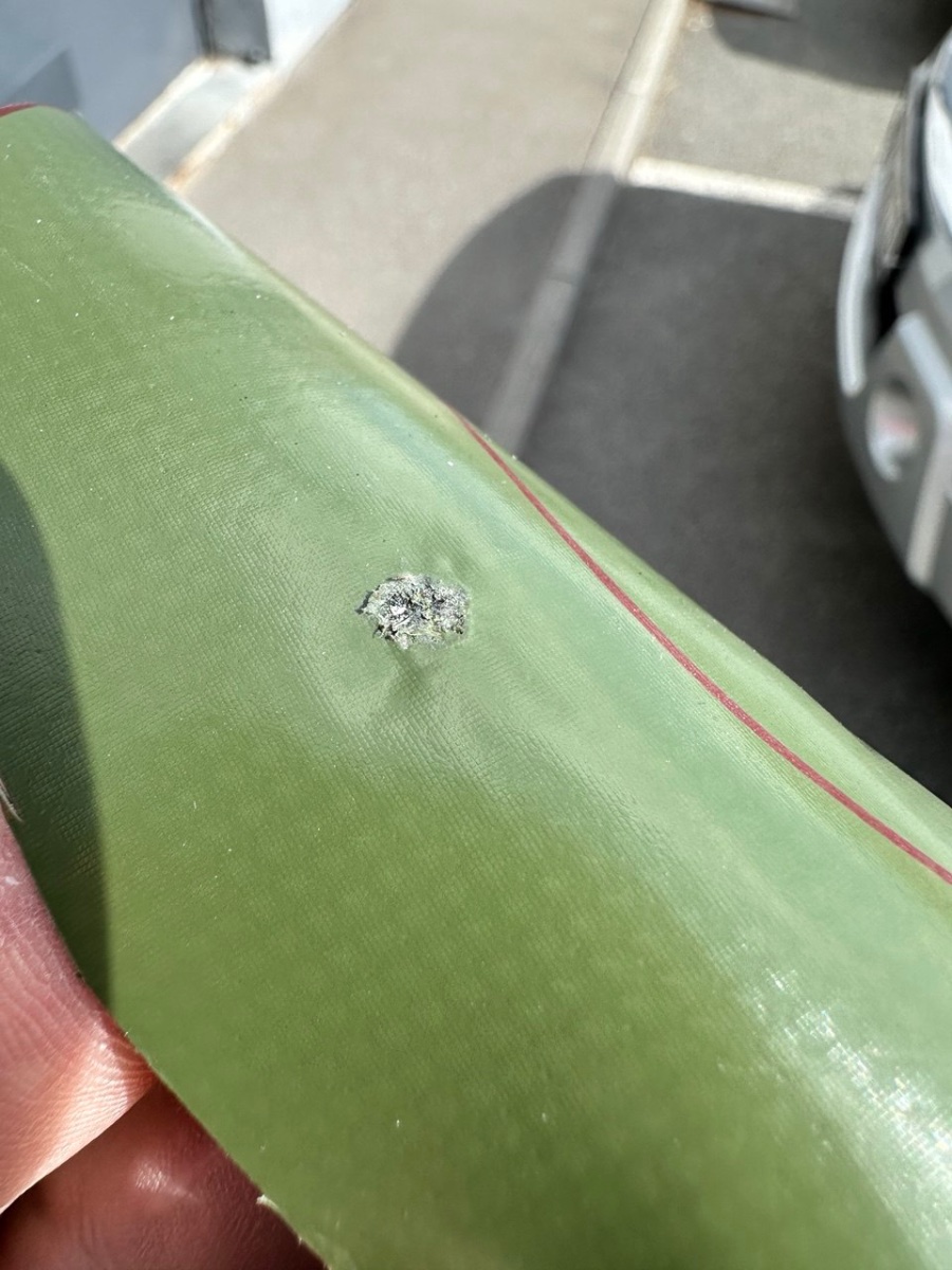

Пришел тент ПВХ врезал в него разделку снятую с палатки Терма и расшарошенную до 103 мм под паробомбу. Первые впечатления тент сильно тоньше штатной ИЗН от Кайфандры и не такой гладкий с лицевой стороны. Он как будто с обоих сторон с шагренью, только с лицевой стороны более гладкий

Теперь испытаний сигаретой, пвх оказалась слабо стойкая к угольку сигаретному, не умею прям под фоткой подписывать, поэтому описание такое:
- Самый сильный след, это сигарета крепко прижата к ткани 10 сек.
- слабый след, не сильно прижата угольком 5 сек.
Если кому из уважаемых формучан нужны дополнительные испытания пвх с озона, напишите, сделаю подручными средствами

Nikola писал(а): ↑09 сен 2025, 08:21 ....
Насквозь не прожгли, значит, должно успешно работать в качестве "жертвенного слоя". А дальше уже эксплуатация покажет, там и решите, нужна более сильная защита, или можно обойтись тем что есть.
