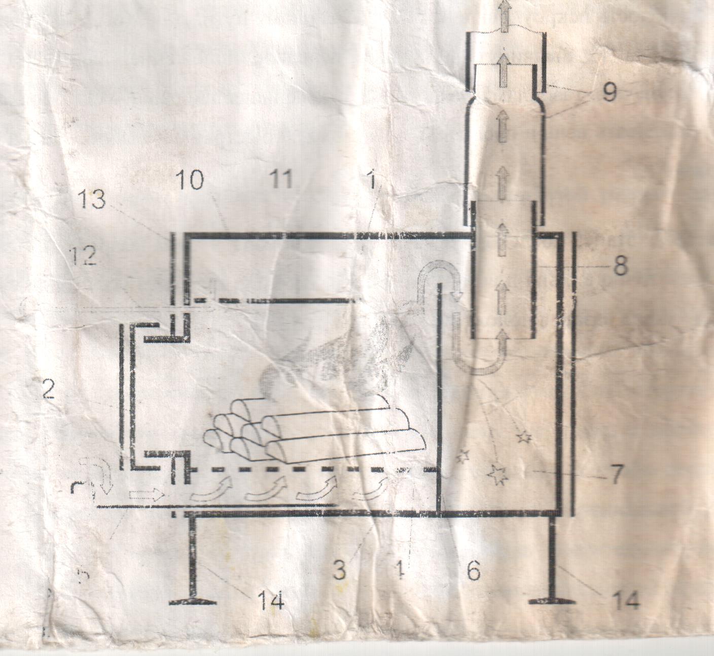

Re: Медиана-5
а что за вентиль? на морде? чуть выше дверцы
Поблагодарили: 1399 раз
Re: Медиана-5
shmon писал(а):а что за вентиль? на морде? чуть выше дверцы
А это фишка печи ультра. Для экспресс розжига печи.
Re: Медиана-5
При розжиге печи тянешь на себя эту ручку, и дым пошел почти прямотоком в трубу, минуя нагреващую поверхность. Разгорелись дрова и задвигаешь обратно и уже жар пошел нагревать камни.

А поподробнее можно? Про экспресс-розжиг. Ну оченно интересно.

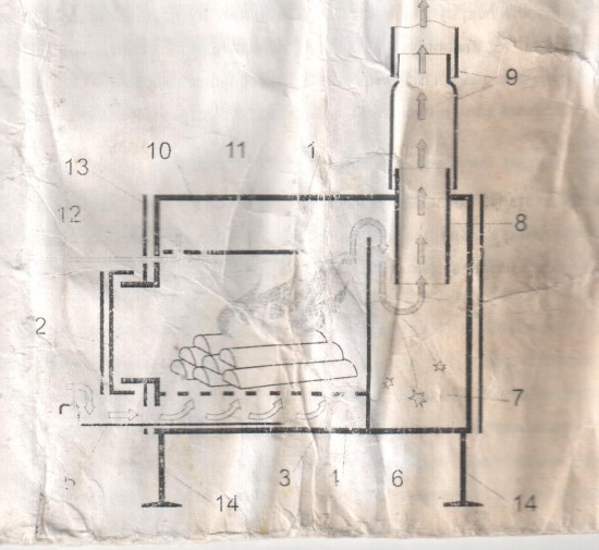

Очень нужный режим. И как его в Медиане можно сделать? Как оно устроено, это чудо?
Re: Медиана-5
Схема к печи к сожалению только в виде, аля пишу из горящего танка :lol: но какая есть.

Ааа, ясно, понятно. Летний ход.
Спасибо.
Сейчас, в принципе, в самой глубине печи у стенки разжигаю щепки. Как только они разгорятся, начинаю постепенно изглубока к наруже подкладывать в топку дрова.
Иммитирую такую заслонку.
