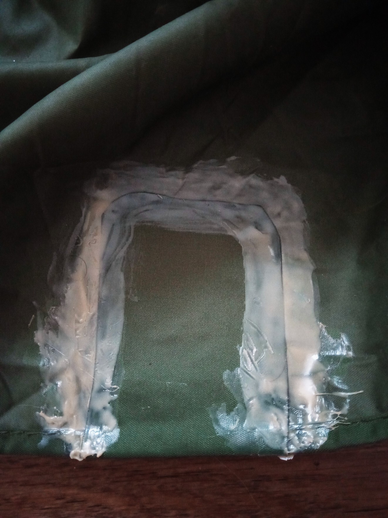

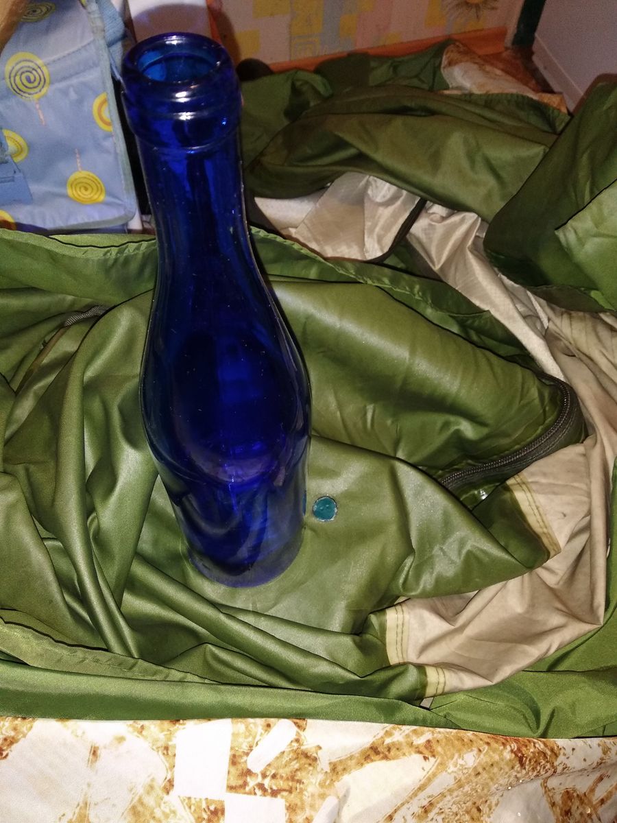

По поводу герметика не скажу, нужно пробовать , экспериментировать самому, используй силиконовый.
Re: Заделка дырок в тенте.
fixxer писал(а):
АлексейАлександрович писал(а):Силикон,заплатка,швы.
Здравствуйте, поясните пожалуйста последовательность операций и какой силикон необходимо использовать?
Здравствуйте!
Технология заделки прожегов (раз речь впоследствии идет о герметике, то Вы, я так полагаю, именно о них) наиболее удачно и доступно описана Ильей (Glu_iv) где-то в начале этой же ветки. Там много постов, но я имею в виду тот, где речь идет о малярном скотче.
По сорту герметика, ИМХО, правильный ответ дал Владимир - "силиконовый", от себя добавлю, лучше всего подходит сорт "тот,который оказался под рукой", не сочтите за издевку.
Пользовался разными, от автомобильной белой "прокладки", до термостойкого для глушителей; эффект совершенно одинаков. В итоге остановился на обычном сантехническом "Моменте" (тоже под руку попался). В сравнении со всеми остальными у него есть огромный плюс: он прозрачный и заделанные прожеги впоследствии не так сильно бросаются в глаза.

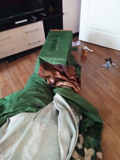

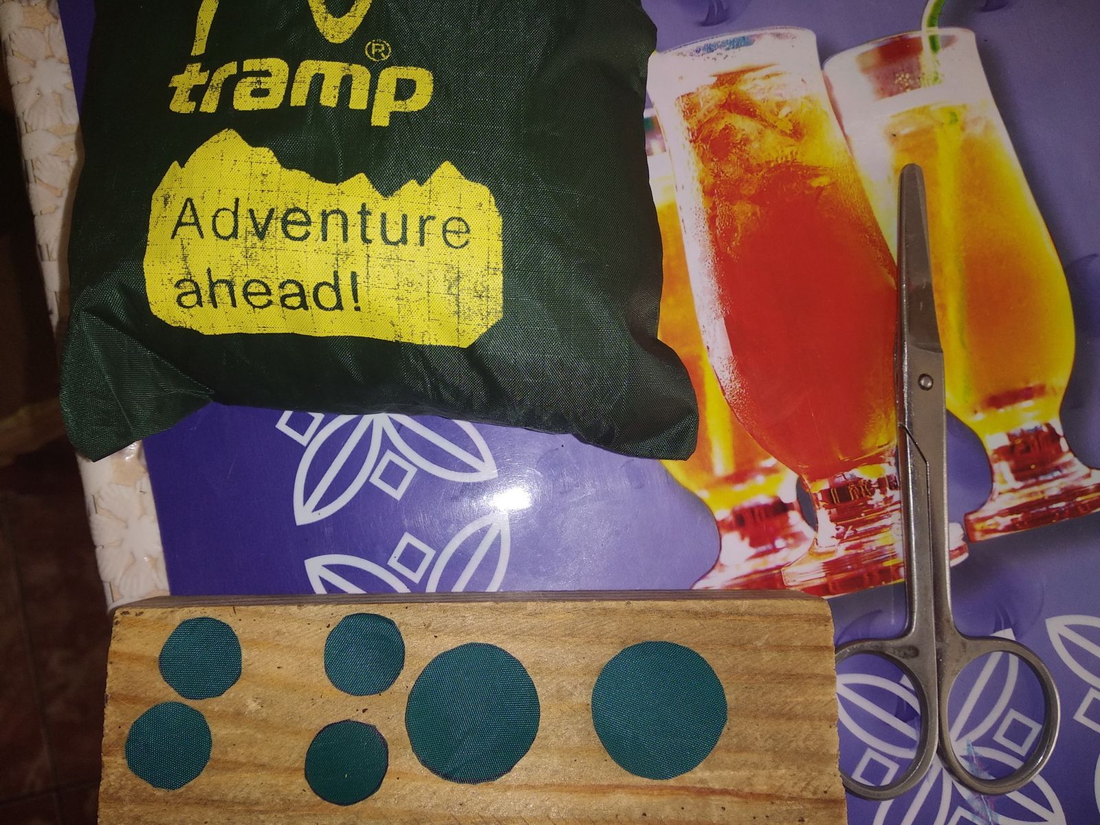

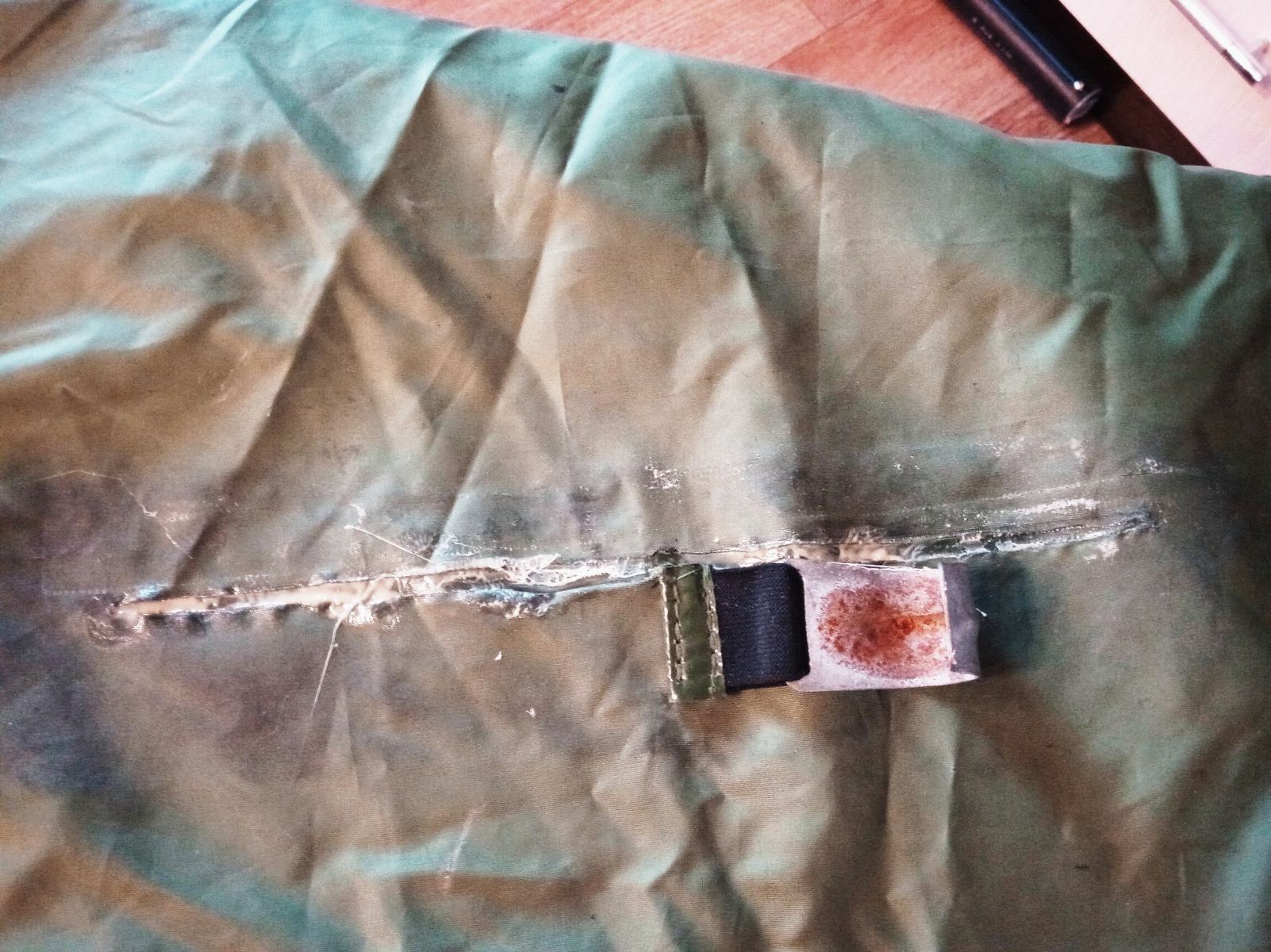

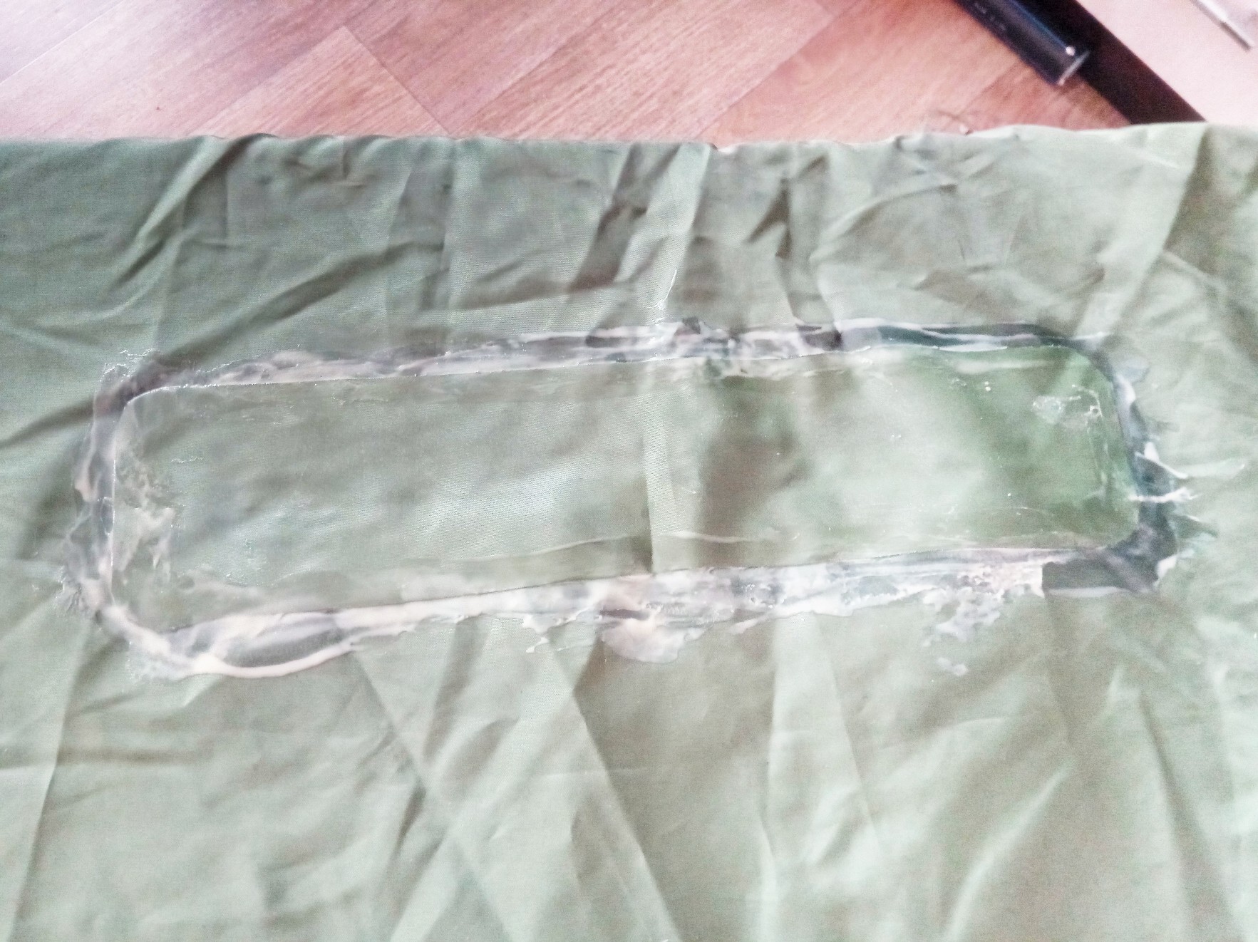

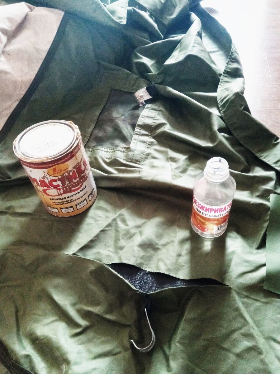

Ремонт тента Р-63!
Всем доброго Здравия! Вот уже скоро поездка очередная, а у нас, точнее у меня как говорится конь не валялся), ещё с прошлой поездки порванный мною в районе юбки наружный тент не отремонтирован, хочу сказать что на одном из видео не будет звука х.з. почему, да и видео так для общего представления, Не блокбастер снимал, а чтоб- мало-ли кому пригодится.
Как говорится хорошь ля ля, погнали).
Вот собственно такая печалька))
Необходимые расходники для ремонта тента
Заплатка с нанесённым клеем
А вот без неё
А вот без неё
Наружная сторона тента уже с заплаткой
Общий вид на процесс)
Клеим с внутренней стороны
Стало после ремонта
Стало после ремонта
Стало после ремонта
Стало после ремонта

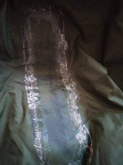

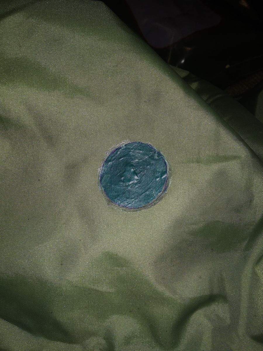

По совету Большого Палыча заклеил внутреннюю палатку и внешний тент клеем Момент Кристалл.
Вот такой
Технология простая - пару раз прочитать инструкцию, зашкурить (в моем случае шестисотка) и обезжирить ткань до нанесения клея.
Я экспериментировал над небольшим кусочком ткани, которым был перевязан каркас в стандартной комплектацией Мобибы. Пробовал обезжиривать бензином - осталось пятно, в итоге выбор пал на ацетон.
А, у ткани внешнего тента с одной стороны пропитка - клеил другой стороной.
В ТХ клея заявлено стойкость шва 70°C, видимо производитель перестраховался, тк приклеилось намертво, а температура оба раза была 100+ (по ощущениям) и влажность 50% точно (все стены мокрые, в тч внизу).
Насколько все надежно приклеилось пока судить рано - с момента ремонта прошло 2 протопки.

wassa
К вопросу о термостойкости "Кристалла" и плотности прилегания краев заплатки. На днях дефектовал и чинил свою МБ-22 после очередного выезда. Все ранее посаженные на "Кристалл" заплатки держатся, как влитые, нигде ничего не отстало, не замахрилось и пр. Но посадив пару новых заплат и дождавшись высыхания клея я подумал "А почему бы и не...?!" В общем, все края заплат (а они у меня все круглые, "от греха") обработал поверх герметиком также, как лечу обычные прожоги. Не знаю, поможет, или нет, но то, что не повредит - это точно!
К сожалению, не догадался своевременно сделать фото, потому если будут вопросы, задавайте - отвечу. А фото сделаю на следующем выезде.

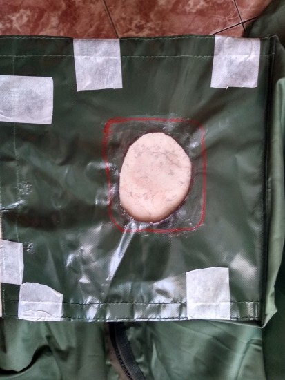

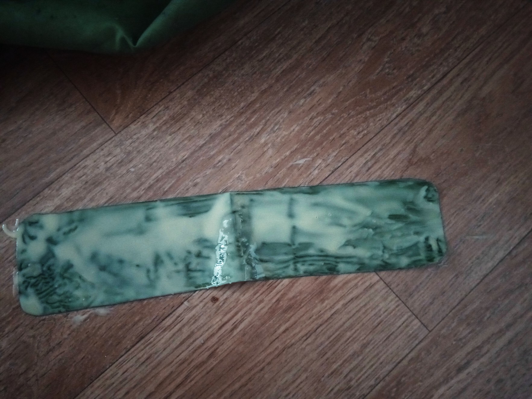

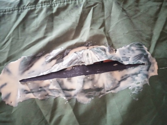

Всем привет! Вот немного инфы по ремонту, держит эта мастика отлично, также сразу сделал с нахлёстом
т.е. она заходит на края заплатки , по соотношению цена- объём она выигрывает в разы у любого клея,) если какие объёмы герметизировать большие самое то, мне осталось швы ей пройтись, хоть и не протекает тент, но так для самоуспокоения) , в моём случае она больше подходит, да и чтоб всю банку не таскать перелил немного в меньший объём, чтоб если что, в полевых условиях произвести необходимый ремонт. ;)

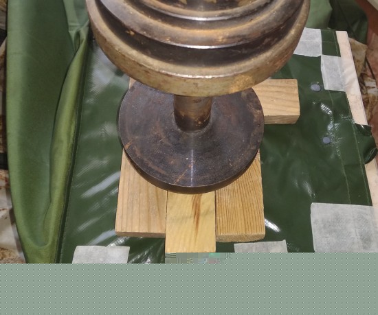

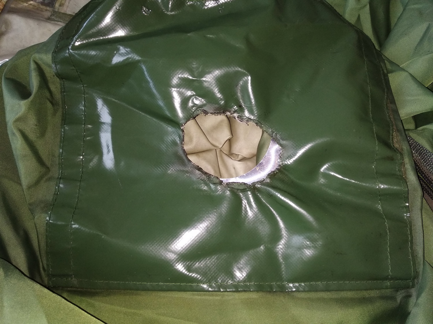

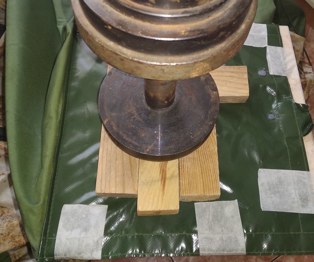

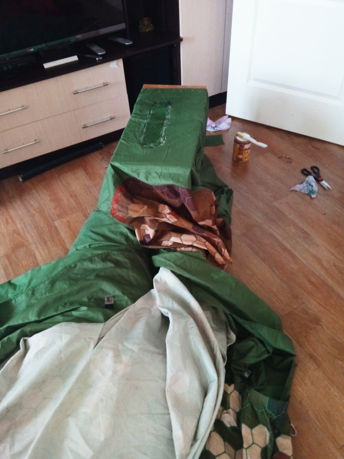

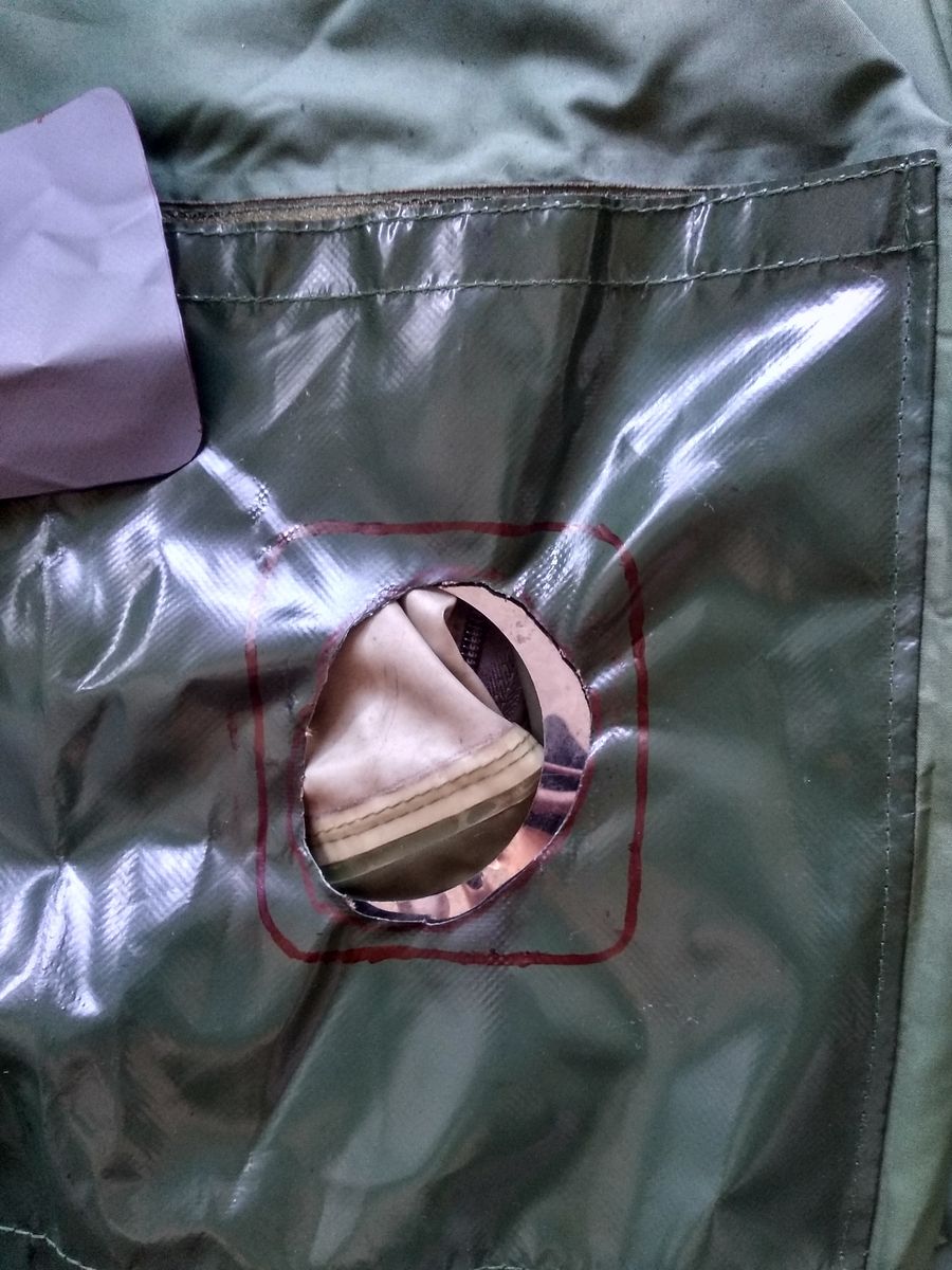

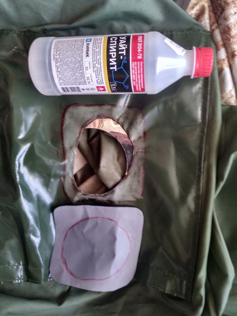

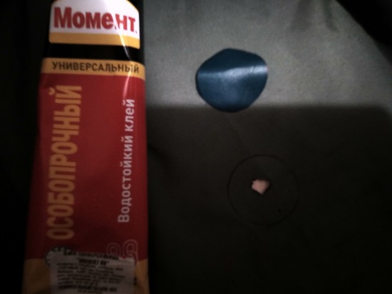

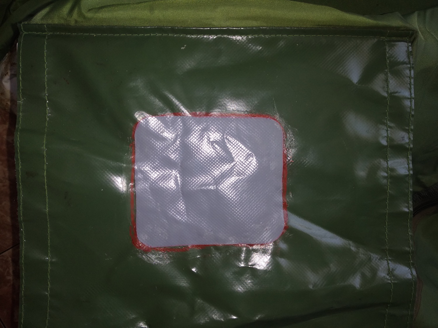

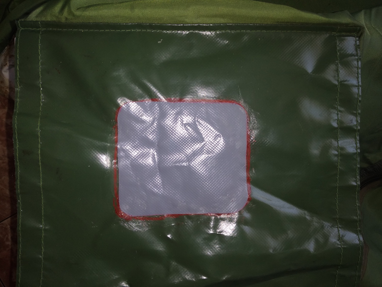

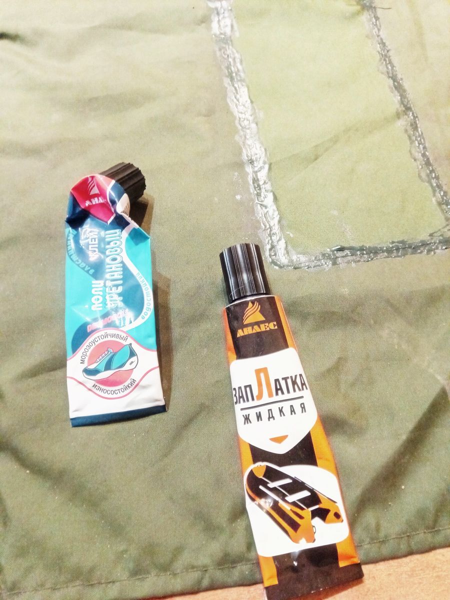

Небольшой отчет о том, как я ремонтировал свой тент. Начал я с клапана разделки. Извлек свой лодочный ремнабор, вырезал латку подходящую, поверхности зачистил, обезжирил и наклеил. Весь процесс на фотках. Клей использовал для ПВХ лодок. Он у меня уже много лет хранится и не засыхает. ХЗ, что за он. Все не по русски написано на тубусе. Далее прожеги в крыше. Использовал момент 88. Латки вырезал того, что было в старом палаточном ремнаборе. Клеил латки с двух сторон. Помазывал снаружи клеем, а с внутренней стороны клеил молярную ленту. Прижимал латку и после этого малярку снимал. 88 специфичный такой клей. При легком нажатии на тубус его вытекает изрядное количество, поэтому приходилось быть с ним нежным.) А застывает он очень быстро. Происходило все примерно так: накапал клея и быстренько размазал ватной палочкой. В этом непростом деле латкоклеяния мне отлично помогала синяя подруга. Поскольку важно не время прижатия, а усилие, моя синебокая справлялась на ура.Положил латку, подругой прокатал с усилием. Все. Красота. И приклеивается надежно и ровнехонько все.

Также отдельным постом хочу поделится опытом, как мне не удалось проклеить швы. В парильном отделении герметизирующие ленты отвалились все по бокам. По ходу, не переносят они высоких температур. Заказал я ленту для швов из Поднебесной. Обошлась она мне что-то около 3$. Посмотрел ролики на тему приклеить с утюгом. Вроде все просто. Взял утюг, кальку и клей. Оказалось ничего подобного. Ленту ровно очень сложно приложить. Также по высоте ровно она не прилегает. Пробовал и брусок подлаживать и много чего еще. К тестовому образцу плащевки без покрытия лента прилипла на ура. Но фишка в том, что мобибавский тент имеет с внутренней стороны водоотталкивающее покрытие, которое при малейшем прикосновении утюга повреждается. Повреждается оно также,если потереть два участка один о другой, как бы застирывая пятно. Пробовал и насадку из плотной бумаги на утюг сделать. Все бесполезно. Или лента плохо клеиться или повреждается покрытие тента. Причем если лента приклеилась плохо, то повторно проводя утюгом она отклеивается рядом. Поэтому и сделал вывод, что не любит она высоких температур. В общем неделя неудачных экспериментов подвела меня к мысли, что мне в мобильной бане герметизирующие ленты нафиг не нужны.)Могу кому-нибуть при случае задарить метров 25 герметизирующей ленты для швов)))))

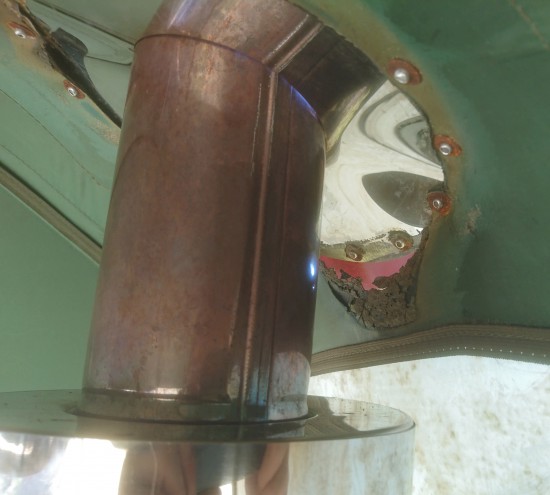

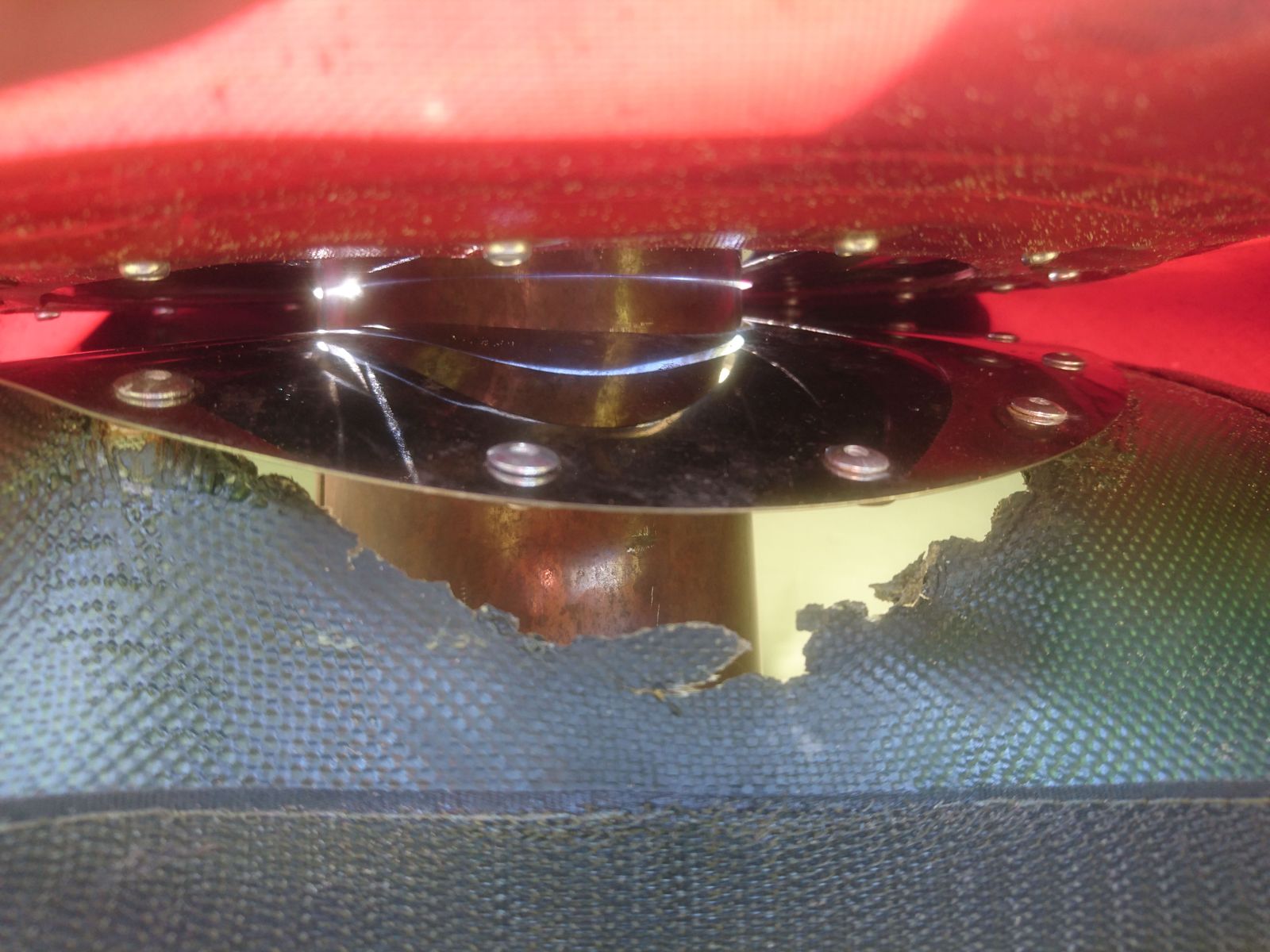

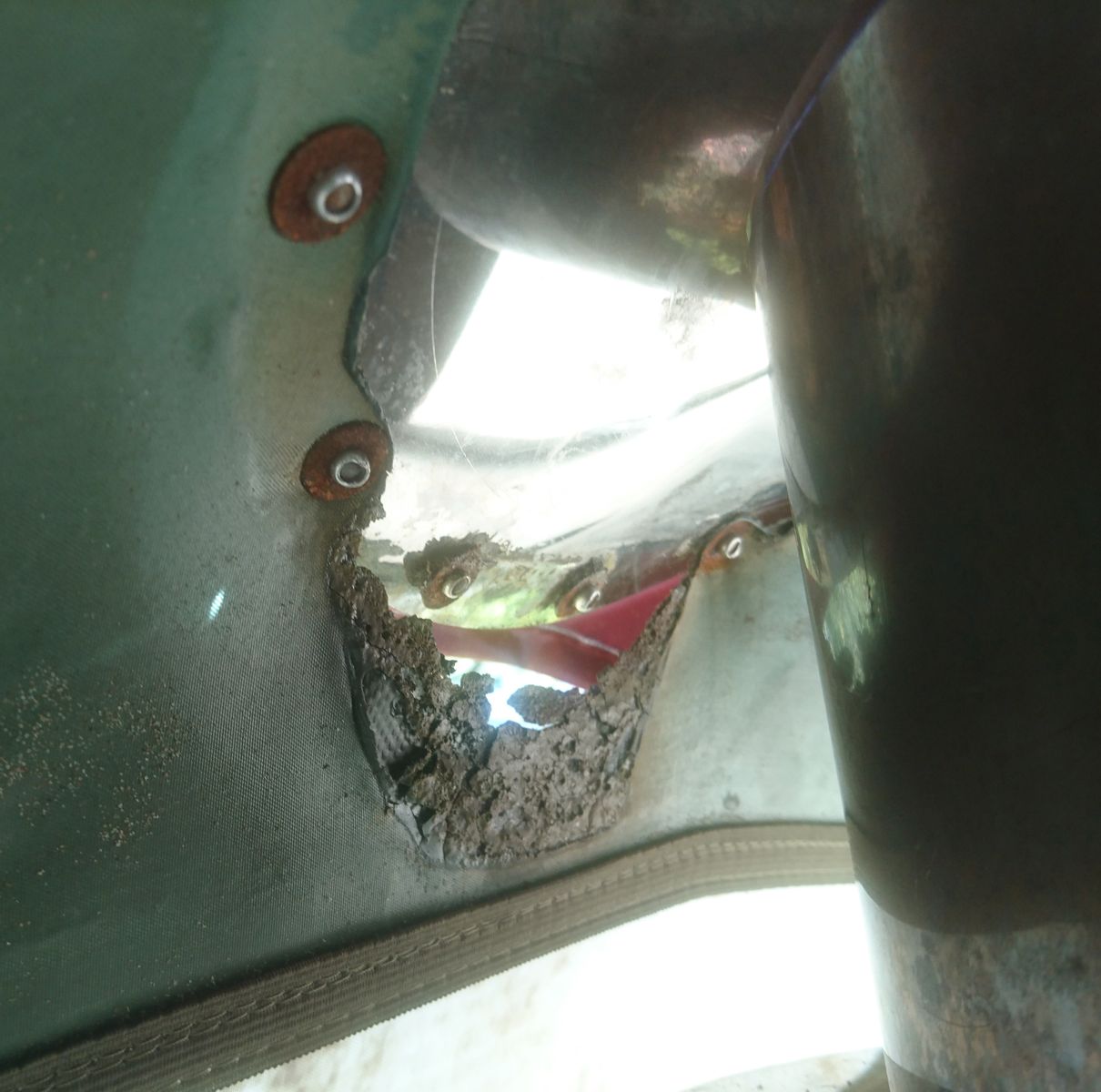

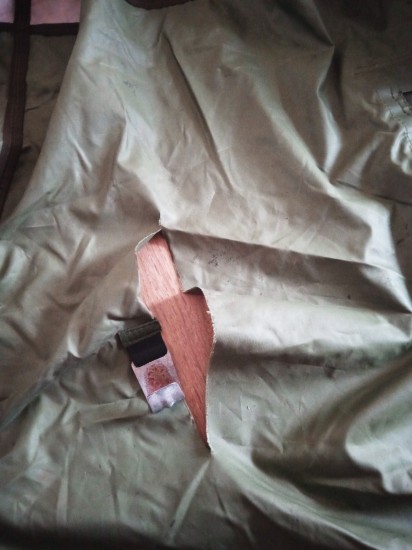

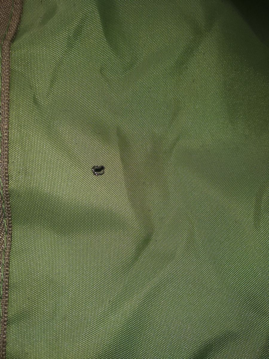

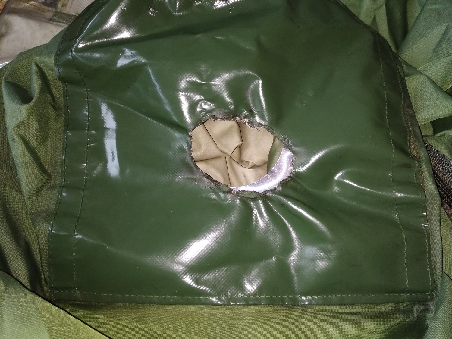

Товарищи, прошу подсказать наилучший способ ремонта палатки МБ-10 в зоне разделки.
Сам не знаю, как так получилось, видимо, плохо оттянул палатку от ППГ-90. Дырка не критичная (пока лето по-крайней мере), но хотелось бы заделать, чтобы дальше не пошло (хотя несколько выездов прошли без роста дырки)
Вариант с силиконовым герметиком смущает из-за дырки на стыке металлической разделки (прорвет).
Вариант отпарывать уплотненный кусок с разделкой от палатки - крайний, но в принципе со счетов не списываю.
Авось кто-то еще варианты подскажет?) Спасибо!)
Вид снаружи (под ИЗН)
Тоже изнутри
Тоже изнутри
Вид изнутри
Вид изнутри
