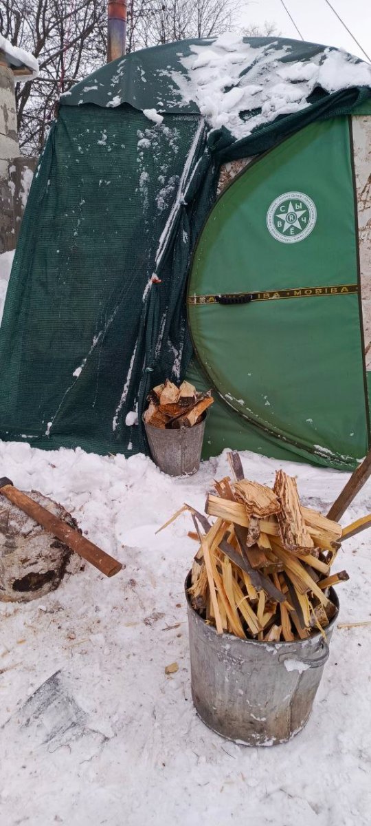

МБ-10 стоит уже год с затеняющей сеткой в режиме стационара без всяких навесов и тентов.
Не убираю совсем.
Ткань не деградировала. Выцвела немного только дверь, т.к. она открыта от сетки когда использую баню.

Египетская сила писал(а): 15 янв 2026, 09:22 МБ-10 стоит уже год с затеняющей сеткой в режиме стационара без всяких навесов и тентов.
Не убираю совсем.
А как крепили сетку? Я укрывал тентом, но в хороший ветер просто вырвало люверсы и расхлестало этот тент.. Думаю, может тоже сетку, теоретически она не так сильно парусит..
