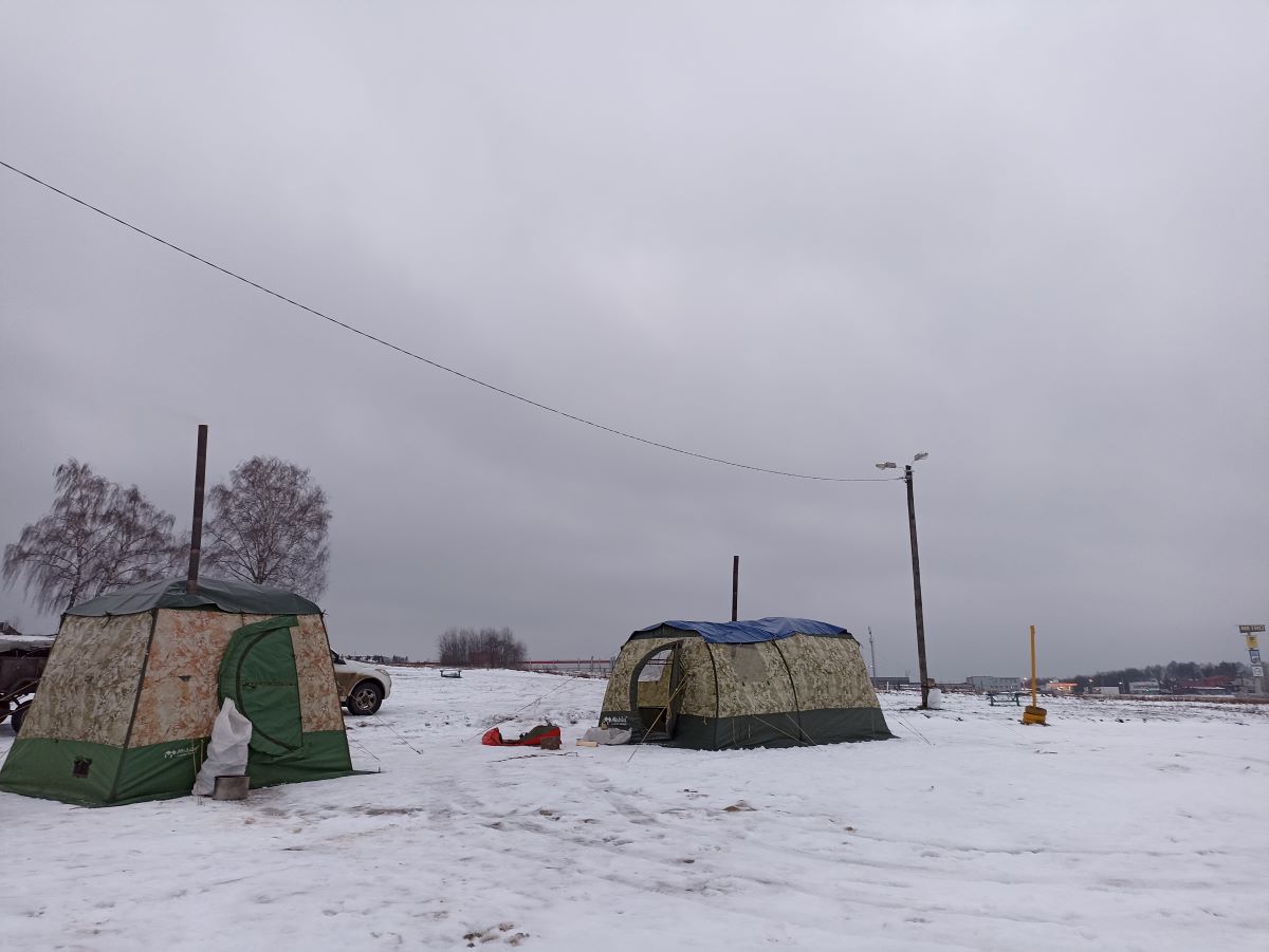

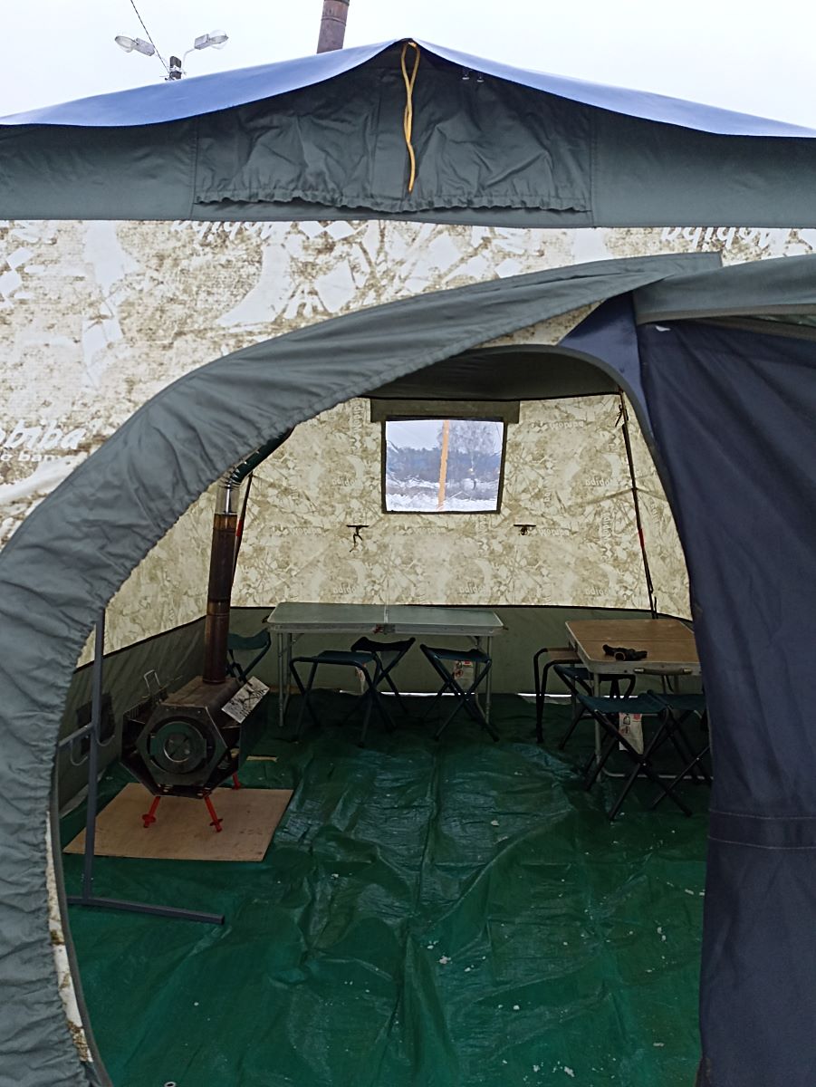

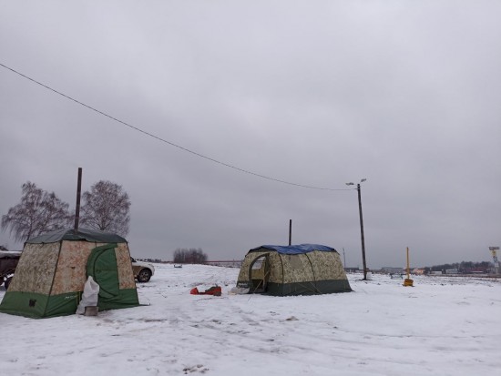

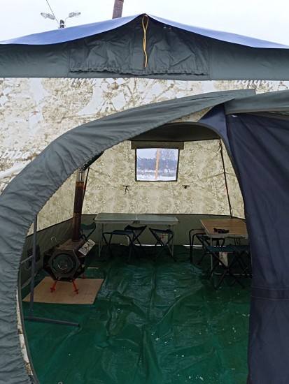

Ну и последний не освещенный выезд, в прошлую субботу с Владимирским клубом моржей.
Им и без бани было бы хорошо, а баня добавила комфорта.

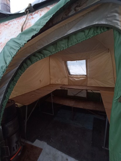

МБ-15 + ТВ-15 + Паробомба с камнями - баня, ТН-15 + Согра - чайная.
Температура околонулевая+, ветерок с порывами.
Изначально было понятно, что баня как "баня" была не особо нужна, нужна была "согревайка" между заныриваниями. Максимальное количество участников, как потом посчитали - 18, включая двоих детей. По моим прикидкам в баню больше 14-15 единовременно не набивалось, все время кто-то был на улице. Часа 1.5-2 дверь практически не закрывалась, зольник не задвигался, но при попытках компенсировать тепло поддачей на камни некоторые девушки пищали "ой, как жарко, не надо" :) .
Что-то похожее на парение началось на третий час, когда некоторые участники уехали.
Пал Палыч писал(а):оказалось, впятером с ТВ15 дышится не очень,
Человек 7-10 при хороших (субъективно, без термометра) банных температурах трудностей с дыханием не испытывали. Хотя не исключена возможность, что просто умалчивали. Юбка не прижималась.
