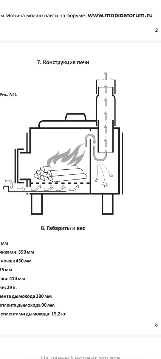

Вверху можно перейти на основной сайт. В разделе продажи печи Медиана-7 в инструкции вот такая картинка печи в разрезе есть.

Alexandr_SPB писал(а):Всём привет. У меня есть вопрос. Есть печь медиана 7 банная и дюна 3, печь длительного горения. Понятно визуально они похожи. На сайте написано что медиана имеет встроенный искроуловитель, а дюна нет. Искроуловитель это тот же отсекатель (пластина вверху печи изнутри) или же нет? Просто обычно отсекатель позволяет исключить выход тепла в трубу. Тогда почему дюна без искрогасителя печь длительного горения? Смысл в том, что у знакомого какая то печь банная от берега. Топка на 30 л. При этом дубасит на все деньги. У меня инвент тоже на 30 л. С накладной каменкой. Хватает на 1,5 раза на камни налить. Потом всё. Просто тепло. Мы понять не можем в чем существенная разница? У него труба передней части, у меня ближе к торцу. Диаметр дымохода одинаковый. Отсекатель у обеих печей есть, а у меня горит, у него шпарит. Может на примере мобибовских печей, что я привёл выше, сможете объяснить.
Длительное горение обеспечивается строго дозированной подачей окислителя в зону горения. Дверка Медианы, поддувало не обеспечивают минимальный уровень кислорода. А дверки Согры и Дюны так могут. К искрогашению это не имеет отношения.
Простейший искрогаситель - это расширение сечения в ходе дымовых газов, в результате снижается их скорость и напор, и не сгоревшие частички топлива ( они тяжелые, тяжелее дыма) падают вниз, газопламенный поток не может их поднять за счет ослабевания в широкой части своего хода.

Искроуловитель у Медианы и Согры это не отсекатель, а "лабиринт". Т.е. дымовые газы перед тем как выйти в дымоход делают два поворота. Как выше написали искроуловитель к длительности горения отношения не имеет. У Дюны его нет по тому, что это упрощенная и более бюджетная конструкция. По этому Согру можно на форсаже гонять и использовать как банную а Дюну не рекомендуется(но если одеть на нее Парофон, то можно, ведь Парофон по сути будет выполнять роль и искроуловителя).
А длительность горения зависит от количества подачи воздуха в топку и от качества дров.

Производитель вообще не рекомендует использовать ПДГ как банные печи. Но если Согра 9 лет работала у меня как банная на 70%, то Дюна-3 работает полтора года сейчас как банная на 90%. В наличии искрогасителя в этом плане не вижу особых различий. Но опять же, странное дело, во второй банный день на Байкале Согра с РБ200 показалась нам слабоватой. Решено было на следующий день попробовать Дюну-3. И о, чудо, Дюна-3 с меньшим объёмом топки прокачала РБ200 и нас всех заодно. Сделали вывод вечером за рюмкой чая, что искрогаситель забирает часть мощности печи.
Поблагодарили: 3474 раза
Естественно забирает, создает сопротивление дымовым газам.
