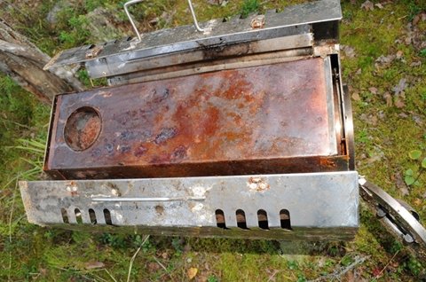

Ужасное состояние печи. Остаётся только догадываться об условиях эксплуатации и, главное, - хранения.
Помнится, Виктор Айно бросал свою Согру в тайге на год - частично зарывал её в грунт (песок). Вот она на фото, хотя он думал, что ей 100% придёт кердык. Но печь оказалась вполне рабочей.
Ясно, что это разные печи, но состояние металла у указанной КЦ просто жесть. И в прямом и в переносном смысле.

Скорее всего повышенная влажность при хранении, и так же может и соль. Я кстати периодически использую соль на камнях, но ничего подобного не происходит.

А что дает поддача солью на камни? Насколько я знаю, это довольно типичное заблуждение о пользе соленой поддачи, т.к. приводят аргументом галокамеру. Но там должна быть очень мелкая соль до состояния пыли и ОЧЕНЬ СУХОЙ воздух, чтобы соленая пыль не осела во рту/носу горле, а сухой долетела до альвиол легких и только там смогла подействовать.
В случае поддачь с водой в бане ни одно их этих условий не выполняется.
А вреда от действия соли на печь и конструкции палатки большие.
Палатка с Северного Полюса, в которой делали баню летом, осенью мы ее ставили в деревне ФФ Конюхова в Тульской области. Это Р-636. Дюраль каркаса была шершавая и немного "опухшая" наподобие ржавчины железа, но цвета дюрали. А если ее лизнуть, она была соленой. Наверное, оксидный слой не так хорошо защищает дюраль в соленой среде. Нержавейка, насколько я знаю, только 316я более стойкая к морской воде, но не 430я, из которой изготовлены наши печи.

Соляные брикеты на камнях? Как-то раз использовал, в начале освоения Мобибы, экспериментировал... Реально жуткая коррозия появилась. Очень похоже.

Batman писал(а): ↑14 окт 2024, 09:11 Соль однозначно, колосник практически новый, такое ощущение, что печь использовалась редко, но хранилась в жутких условиях. Трубка из бака вырвана по сварке из ППГ вместе с краем приварка. Обычно при переливе и взрывном парообразовании бублик ППГ Колобком раздувает, а тут такое ощущение, что большое количество воды попало в раскаленную печь со стороны дымохода одномоментно.
А что подразумевалось под "чисткой печи"? Просто угли вытряхивали? До этого печь отработала банную сессию в штатном режиме? Просто если начало рвать по сварке не сразу - должны были быть потеки воды внутри топки при растопке на холодную.
На фото изнутри бака в месте сопряжения дымохода и дна бака - это засвет или тоже дырка?
Если есть умельцы и аргон, можно попробовать приварить, сняв бак предварительно. Будет держать или нет - тут хз. По трудозатратам и итоговой цене ремонта ИМХО, проще заказать новый бак вместе с ППГ. По отошедшему конвектору- любая заклепка из нержи.
Шов на ППГ - это заводской или пробовали подваривать?
Бак не течет
вода в топку не попадает, только в виде пара с трубки которая должна идти в парогениратор, который отвалился, и его не вырвало, он по сварке видимо и отвалился, вода естественно всегда пресная, кто ни будь пробовал париться соленой водой?? что такое говорите??
бак водяной со стороны где заливается вода вообще в прекрасном состоянии внутри, проблема только в отвалившемся парогенираторе и кое где по печке в местах точечной сварки, на фото есть один момент где отвалился тепловой экран над дверцей топки.
колосник нормальный, бак ржавый очень только в месте где топка, если бы как то хранилась не так, я думаю она бы вся была в ужасном виде а не частями, где происходит процесс горения,
я вижу ситуацию иначе, на лицо проблемы с качеством точечной сварки, хотя это может быть следствие второй проблемы, это качество метала, так как в местах точечной сварки металл особенно ржавеет. видимо поэтому точки и не держаться.
шов на ППГ это всё родное, я с печкой ничего не делал.

и забыл добавить
храниться в капитальном гараже на полке лежа, в своем родном чехле.
используется действительно редко, только весной и осенью.

могу скинуть фото сегментов дымохода, они такие же ржавые, те что ближе к топке, то есть у этой печи всё ржавеет в местах где есть температура.
топка снутри и снаружи так же вся ржавая.

Joze писал(а): ↑14 окт 2024, 22:24 могу скинуть фото сегментов дымохода, они такие же ржавые, те что ближе к топке, то есть у этой печи всё ржавеет в местах где есть температура.
очень интересно...
А чем топите?

Исключительно дровами или брикетами (такие прессованные)
Нет, есть какой-то косяк либо мы что-то упустили. Вся партия значит должна так ржаветь.
Я, кстати, обещал свою посмотреть, она новая в плëнке в гараже лежит давно.
Давно не вскрывал коробку, что то переживать начал.
