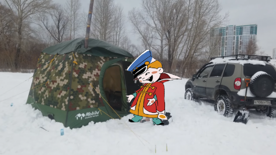

Re: МБ-15. Новая реальность
Путёво :!:
у нас пока вот такое безобразие ....... поэтому ни снега ни льда .... а просто грязь и слякоть.
Поблагодарили: 1216 раз
tj™ писал(а):Путёво :!:
а че тебе слякоть! у тебя же НИва! еще, поди, с дополнительными межколесными блокировками.
К5 подмышку с Жигой и пошел. Тут, главное, время найти и самочувствие чтоб хорошее было. ;)
Нива то нивой .... но грязь я не .....
я бы даже за дом пошел поставил если бы нивы не было, но уверен соседи этого не переживут, а разжигать рознь и объясняться перед кем то я пасс ......
