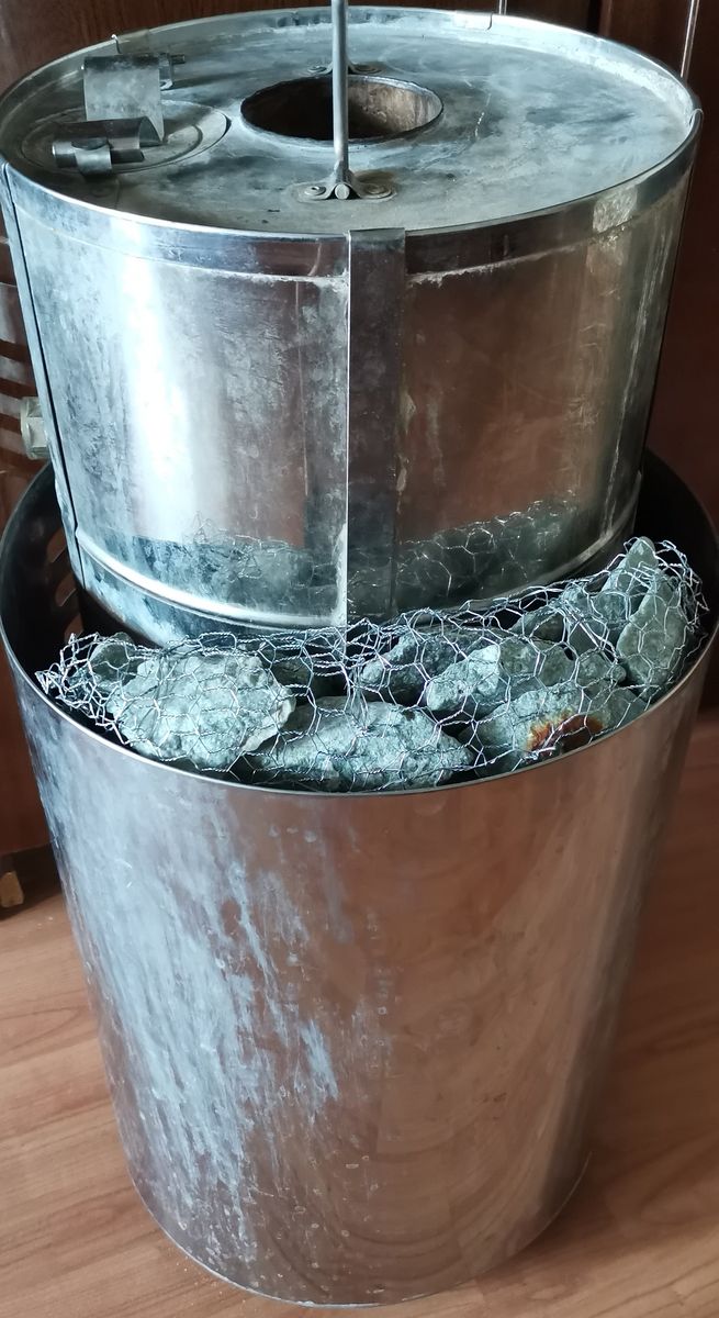

Приветствую.
Сделал себе камни в сетке. Сейчас ещё ручку из толстой проволоки приделал. Одним движением камни достаются и относятся в речку остывать, потом на полок просушится.
Правда иногда приходится им "массаж" делать, чтобы сетка загнулась по радиусу печки, но это компенсируется быстротой загрузки - выгрузки.
